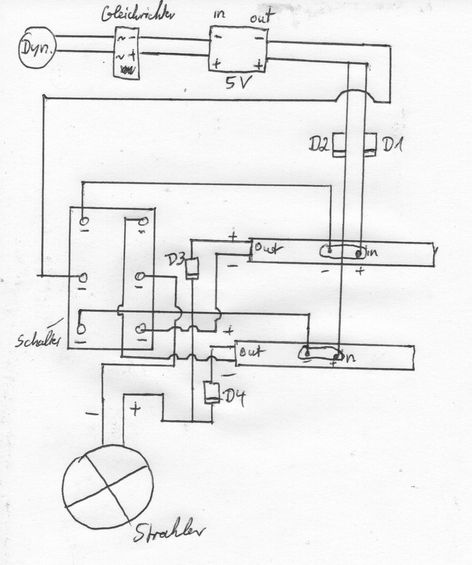

Hallo, ich habe mir eine Schaltung gebaut über die ich einen LED Strahler mit dem im Vorderrad verbauten 6V (3W) Dynamo laden und betreiben kann (Dynamo -> Gleichrichter -> 5V Spannungswandler -> toggle switch zum Laden / Strombetrieb der -> Akkus -> Strahler und ein paar Dioden im Stromkreis drin (mußten rein wegen ähnlicher Probleme wie unten beschrieben). Funktioniert soweit ganz gut, nur wenn ich den Schalter komplett auf off stelle (der Strahler hängt dann nur noch am Plus Pol der Akkus) und dann eine Weile radele funktioniert der Strahler nicht mehr. Warte ich dann eine weitere Weile (ca. 15 Min.) geht er wieder. Meine Vermutung: vielleicht lädt sich der Strahler elektrostatisch auf da ja der Dynamo und der Spannungswandler weiter Spannung haben oder irgendwie lädt sich irgendein Kondensator im Strahler auf bei geringerer Spannung, die aus den Outputs der Akkus kommt, und muß sich dann erst wieder entladen bevor der Strahler wieder funktioniert (denn wenn ich den Strahler vom USB Anschluss des Akkupacks trenne (und dann radele) tritt das Phänomen anscheinend nicht auf. Ich messe bei laufen des Vorderrads eine Spannung von ca. 0,3V am USB Ausgang der Akkupacks, bei nicht-laufen weniger. Meine Messung ist allerdings nur unzuverlässig da ich die Messspitzen nur auf die Pole des USB Anschlusses legen kann. Ein USB Messgerät habe ich leider (noch) nicht). Infos Strahler: https://de.aliexpress.com/item/1005001759821437.html Akkupack: https://de.aliexpress.com/item/1005004939396048.html ich habe bislang nur einige Testfahrten gemacht, um zu schauen ob irgendwas kaputt geht (hatte beim ersten Versuch Pech, da hatte ich die Schaltung so angelegt, daß die Akkus gleichzeitig geladen wurden und Strom an den Strahler abgeben sollten, wie ich später rausfand ist das keine gute Idee. Der Spannungswandler produzierte nun mehr als 5V und die Ladeplatine vom Akkupack war defekt). Aber (bis) jetzt klappt es. Eigentlich brauche ich die Off-Stellung des Schalters nicht (also ständig Spannung am Ladeanschluss des Akkus wäre kein Problem (denke ich?)), aber in Off Stellung müßte ich dann nicht ganz so viel strampeln. Von daher wäre es ganz praktisch wenn jemand eine Idee hat wieso sich der Strahler so verhält wie beschrieben und was evtl. zu tun ist, um das zu vermeiden. Gruß
Nikola E. schrieb: > ich habe mir eine Schaltung gebaut über die ich einen LED Strahler mit > dem im Vorderrad verbauten 6V (3W) Dynamo laden und betreiben kann > (Dynamo -> Gleichrichter -> 5V Spannungswandler -> toggle switch zum > Laden / Strombetrieb der -> Akkus -> Strahler und ein paar Dioden im > Stromkreis drin (mußten rein wegen ähnlicher Probleme wie unten > beschrieben). Weniger Prosa mehr Schaltplan. Bedenke: Wir haben deine Schaltung nicht vor uns. Wir haben keine Ahnung, was du da gebaut hast. Besonders warum da "ein paar Dioden" eingebaut werden mussten und wo genau sie verbaut worden sind.
okay, ich hoffe nur man wird daraus schlau aus meiner Skizze, hatte immer wieder mal was dran verändert. Links oben ist der Spannungswandler, Dynamo und Gleichrichter sind nicht eingezeichnet (beiden Kabel vom Dynamo an die beiden ~ vom Gleichrichter und +/- an die Eingänge vom Spannungswandler). Die Dioden habe ich eingebaut da sich die Akkupacks sonst gegenseitig laden bzw. an der Output Seite damit sich die Ausgänge nicht in die Quere kommen. Der toggle switch hat wie man sieht 6 Pins, die mittleren beiden ist die Off Position (also da wo das Problem auftritt).
Nikola E. schrieb: > okay, ich hoffe nur man wird daraus schlau aus meiner Skizze ...nein, nicht wirklich :-( Wenn Dein "Spannungswandler" wirklich permanent an der (gleichgerichteten) Dynamospannung hängt, dann würde ich eher ein Problem mit der Überspannung des leerlaufenden Dynamos vermuten. Vor 20 Jahren habe ich die Ausgangsspannung eines billigen Shimano-Nabendynamos oszillografiert und war sehr erstaunt über die Spannungsform im Leerlauf: Die Spitzen erreichten mehr als 50V, wenn ich mich richtig entsinne. Das wird Deinem "Spannungswandler" vermutlich nicht schmecken. Grüßle, Volker
Hallo Volker, bitte teile mir mit wo du bei meiner Skizze etwas nicht verstehst. Leider habe ich kein Programm dafür, und die Einarbeitung in sowas bräuchte ws. auch zu lange, daher kann ich es nur handschriftlich. Also der Spannungswandler (der hier: https://de.aliexpress.com/item/1005003652325041.html ) hält laut Datenblatt bis 55V aus, gemessen habe ich bei starker Drehung mit der Hand ca. 14V maximal, also gut innerhalb der Toleranz. Hab so einen auch an einer Solarzelle (20V oder so) und da gab's nie Probleme. Gruß

Nikola E. schrieb: > Leider habe ich kein Programm dafür Generation Smartfon. Ohne App können die sich nicht ein mal den Arsch wischen. Im vorigen Jahrtausend haben wir sowas mit Bleistifft und Lineal gemacht.
Nikola E. schrieb: > bitte teile mir mit wo du bei meiner Skizze etwas nicht verstehst. Ich krieg' 'nen Knoten ins Hirn. > Leider habe ich kein Programm dafür, und die Einarbeitung in sowas > bräuchte ws. auch zu lange, daher kann ich es nur handschriftlich. Auch handschriftlich kann man lesbare Schaltpläne zeichen. Links den Dynamo als Wechselspannungsquelle, dann den Brückegleichrichter. Hinter diesem unten die Masseleitung und oben die positive Spannung und dann Schalter und Last. > Also der Spannungswandler (der hier: > https://de.aliexpress.com/item/1005003652325041.html ) hält laut > Datenblatt bis 55V aus, gemessen habe ich bei starker Drehung mit der > Hand ca. 14V maximal, Ohne Last? Na, dann ist ja alles bestens -- vergess' meinen Hinweis. :-/ Grüßle, Volker
also zur Erklärung: Spannungswandler (SW) + geht (über Dioden) an die beiden + Pole der Ladebuchsen (LB). Von den LB gehen die beiden minus jeweils oben und unten an den Schalter (linke Pinleiste). SW - geht an den mittleren Pin (links). Ausgangsseite USB der Akkupacks: + beider Packs werden zusammengeführt (jeweils eine Diode) und gehen zum + des Strahlers. Die - der Packs gehen jeweils unten und oben an die Pins vom Schalter (rechte Pinleiste). Also konträr zu den Pins auf der Ladeseite (damit immer ein Akku lädt während der andere die Last versorgt). In Off Stellung (mittlere Pins) "sollte" dann weder Ladung oder Belastung stattfinden aber offenbar kriegt der Strahler dann soviel ab - aber nur beim fahren - daß er nach einer Weile nicht mehr funktioniert. Wie gesagt, in den anderen Positionen geht's.
Nikola E. schrieb: > also zur Erklärung: Spannungswandler (SW) + geht (über Dioden) an die > beiden + Pole der Ladebuchsen (LB). Von den LB gehen die beiden minus > jeweils oben und unten an den Schalter (linke Pinleiste). SW - geht an > den mittleren Pin (links). Daraus kann man immer noch nicht erkennen, ob Du wirklich einen Brückengleichrichter verwendest. So ein mit Worten beschriebener Schaltplan ist wenig hilfreich. Schau Dir doch mal hier im Forum oder im Tutorial an, wie Schaltpläne aussehen. Die kann man auch ganz ohne spezielle Programme mit Papier und Bleistift erstellen.
also wenn's sich nur um den Gleichrichter geht, den habe ich leider zugeklebt mit Heißkleber, da komm ich leider nicht mehr an die Typenbezeichnung. Jedenfalls sowas hier war es (Typ ein anderer): https://asset.conrad.com/media10/isa/160267/c1/-/de/502600_BB_00_FB/image.jpg?x=1440&y=1440&format=jpg&ex=1440&ey=1440&align=center wie gesagt, die ~ Pole mit dem Dynamo und + und - gehen an + und - vom Spannungswandler. Mehr ist da nicht. Ich bin zeichnerisch leider völlig untalentiert aber wenn man es genau liest was ich geschrieben habe (ist ja nicht so viel) sollte es klar sein.
Nikola E. schrieb: > wie gesagt, die ~ Pole mit dem Dynamo und + und - gehen an + und - vom > Spannungswandler. Mehr ist da nicht. Hast Du nun einen fertigen Brückengleichrichter verwendet, oder hast Du den aus Einzeldioden selbst zusammengesetzt? Falls letzteres, hast Du die Einzeldioden richtig verschaltet? > Ich bin zeichnerisch leider völlig untalentiert. Dein Schaltplan soll ja auch keinen Schönheitswettbewerb gewinnen, sondern soll nur einigermaßen lesbar sein. Bislang gehe ich davon aus, das Du irgendwas falsch verschaltet hast. Ein "beliebter" Fehler ist z.B. das auf der Gleichspannungsseite irgendwas mit Masse verbunden wird. Das geht garnicht, weil bereits der Dynamo mit einem Anschluss mit (Fahrrad-)Masse verbunden ist.
na, den Gleichrichter bau ich doch nicht selbst, hatte mal einen wo ausgebaut, es ist ein "echter" - hatte ich aber schon geschrieben. Und zum Schaltplan, hab's jetzt mal mit Lineal wie gewünscht, was für eine Qual für mich :D
also es wäre auch ganz nützlich zu wissen ob die Schaltung so okay ist, dann wüßte ich, daß ich woanders suchen muß. Habe so ein bisschen die Akkuspacks ("Powerbanks") in Verdacht. Irgendwie "merken" die den losen Plus Pol vom Wandler und das stört dann die Elektronik auf den Ladeplatinen, die wiederum gibt dann die Störungen an den Ausgang weiter weshalb der Strahler dann sagt, nee Freunde, mit mir nicht, ich stell erst mal auf stur. Ist aber nur so eine Theorie. Vielleicht erkennt ja jemand eine andere Ursache in der Schaltung an sich.
Nikola E. schrieb: > na, den Gleichrichter bau ich doch nicht selbst, hatte mal einen wo > ausgebaut, es ist ein "echter" - hatte ich aber schon geschrieben. Nun, auch einen aus Einzeldioden richtig zusammengesetzten Gleichrichter nennt man Gleichrichter. :-) Auf den ersten Blick sieht Dein "Schaltplan" richtig aus. Bist Du Dir sicher, das Dein "Schaltplan" auch Deiner Verdrahtung entspricht? Bleibt das Problem der hohen Leerlaufspannung bei unbelasteten Dynamo. Steht im Datenblatt irgendetwas über eine Mindestbelastung für den uns unbekannten Gleichspannungswandlers? Ich würde am Ausgang des Wandlers sicherheitshalber noch einen 470 Ohm Widerstand parallel schalten.
bin mir sicher, daß alles so übereinstimmt. Hatte auch den Schalter in Verdacht, ist einer der ganz billigen Sorte, der Kippmechanismus ist aus Plastik und schmolz beim löten. Hab dann einen neuen genommen, den Knebel samt Kipper ausgebaut, gelötet und dann wieder zusammen gebaut. Aber eigentlich sollte der Schalter in Ordnung sein. Dann habe ich noch Durchgangsprüfungen am Schalter und am Heißkleber gemacht, hätte ja sein können, daß der Kleber leicht leitend ist. Scheint isolierend zu sein (kein /unendlicher Widerstand meßbar). Den Widerstand, den du verschlägst, soll der überschüssige Ladung verbraten? An sowas hatte ich auch schon gedacht mit Dioden, aber glaube Widerstand wäre da besser. Ich hatte den Link für den Wandler gepostet, da sieht man auch die Platine. Im Begleittext steht nur folgenden: "Specification: Input voltage: DC 6V-55V Output voltage: 3.3V/5V/9V/12V(optional) Output current: 600mA Conversion : 96% Output ripple: Output accuracy: ±0.1V Working temperature: -40 ° C ~ +85 ° C Relative humidity: 20-90% Switching frequency: 500KHZ"

Hallo nochmal, habe eben mal einen 1 kOhm Widerstand an den Ausgang des Wandlers gehängt bei Off-Stellung des Kippschalters und bin dann die gleiche Teststrecke gefahren. Der Strahler war danach sofort wieder einsetzbar. Was auffiel war, daß durch den Widerstand das Laden erst bei höherer Umdrehungszahl anfängt (ist ja logisch, Widerstand ist ein zusätzlicher Verbraucher). Zudem scheint auch weniger Strom beim Strahler anzukommen, zumindest in seinem Standbymodus. Die Status LEDs des Strahlers leuchten schwächer und einmal hat der Strahler sich nicht einschalten lassen, wobei ich jetzt nicht sicher bin woran das lag. Die Leuchtkraft scheint aber ok. Möglicherweise reichen auch höher-ohmige Widerstände aus, werde das heuteabend nochmal testen - habe den Widerstand noch nicht verlötet deswegen. Bei Interesse kann ich die Ergebnisse dann nochmal posten. Gruß + danke soweit
hm, ich denke du willst da zwischen zwei akkupacks wählen können. wenn ich mir denke dass der schalter beide seiten(l+r) gleichzeitig schaltet (oben mitte unten) dann fällt mir auf, daß nicht der zu ladende akku auch die lampe versorgt. das ist über kreuz, oder ? oder sind das zwei unabhängige einzelschalter ? die akkus werden doch nicht zu warm beim laden ?

Bist du sicher, dass der Strahler keine elektrische Verbindung zum Rahmen des Fahrrades hat? Der Strahler hat angeblich 12000 Lumen. Das entspricht etwa 100 Watt und 20 Ampere. Bist du sicher, dass deine Powerbanken so viel Strom liefern können, wie diese Lampe aufnimmt? Ich halte dieses Angebot bei Aliexpress für höchst vertrauens-unwürdig. Vermutlich ist das Verscherbeln an gierige Dummköpfe billiger, als eine ordnungsgemäße Entsorgung.
Erstmal hast Dir jetzt echt Mühe gegeben, mit dem Schaltplan. Sehr gut. Technisch: Da sind je 5Zellen 18650 parallel in jeder Powerbank. Die Schaltung darin erwartet sicher stabile Verhältnisse. Sowohl beim "aufladen", als auch bei Stromentnahme. Das ist hier natürlich in keiner Weise gegeben. Sieh zu, dass du alles, was am Rad irgendwo angeschraubt ist auch wirklich isolierst. wie schon gescrieben, ist der Dynamo mit sicherheit iwie mit dem Rahmen vebrunden. Wie las ich das letztens hier: der Dynamo ist eher ein Stromquelle, als eine Spanungsquelle. Weis ich nicht genau. Wird wohl - schon dem Wirkprinzip geschuldet, so sein, hab ich nicht groß weiter rumprobiert. Ich würde (isolierte Montage vom Rahmen vorausgesetzt) alles, was MINUS ist, zusammenschalten. Generator und Gleichrichterbrücke als gegeben annehmen und ab dort anfangen, genau zu überlegen, was man nun machen will. die 600mA, die der Baustein da wohl angeblich schafft, reichen jedenfalls hinten und vorn nicht aus, um da irgendwas aufladen zu wollen. Aber: das steht ja auf nem anderen Blatt. Du gehst also in die Micro-USB rein und holst dir die "5V" aus dem "normalen USB-A" wieder raus? Der Schalter schaltet um zwischen "Powerbank1 über den Dynamo aufladen" UND gleichzeiteig "Powerbank2 übern Scheinwerfer entladen"? in der unteren Stellung dann "Powerbank2 übern Dynamo aufladen" und GLEICHZEITIG "Powerbank1 über Scheinwerfer entladen"? Ist diese Annahme so richtig?
also wie gesagt, es funktioniert soweit alles sehr gut, mit den Powerbanks und der Schaltung ist alles ok. Nur der Strahler wird anscheindend elektrisch aufgeladen, daß würde er auch, wenn die Schaltung (vielleicht bis auf den Gleichrichter und den Wandler) nicht da wäre - soviel weiß ich jetzt. Ich kümmere mich also um die Isolierung (habe da schon was installiert under dem Strahler, obwohl die Halterung aus Kunststoff ist, was ja noch nichts heißt...), dann sollte es klappen, hoffe ich.
es sieht mir so aus als hätte der 5V-spannungskonverter am ausgang keinen größeren kondensator. ob und wie der konverter die spannung regelt, weiß ich nicht. es könnte aber sein, daß er im leerlauf weiter spannungsspitzen ausspuckt, die dann die ladeschaltung der akkus irritiert, diese schalten den akku vielleicht auf störung. ein elektrolyt-kondensator könnte die spannung glätten und hätte einen kleinen leckstrom. vorsichtig würde ich 330µF hinter dem konverter versuchen, aber ich bin kein experte dafür. edit: ein varistor oder eine tvs-diode oder zener-diode am konverter-ausgang könnte vor überspannung schützen. die schaltung gibt zwar standlicht aus, aber bei akkuausfall gibt es gar kein licht, ich glaube das ist nicht verkehrssicher. aber gott ja. es gibt einen online schaltungssimulator, der kann auch bilder eportieren. aber der ist hier wohl nicht nötig, trotzdem gut und ziemlich einfach : http://www.falstad.com/circuit/

Nimm nen 4-poligen Umschalter und wirf die Dioden raus (nicht den Gleichrichter). Dann taugts erst mal. Alternativ ein isolierter Regler mit 5v/3w. Ansonsten: etwas Dreck und ein Wassertropfen an der richtigen Stelle und das Problem is wieder da. Du hast da einen jetzt notdürftig Isolierten Strompfad an Regelung etc. vorbei. Da läuft (lief) der Strom über relativ hochohmige Wege auf der Plusseite durch die Komponenten. Die Leuchte hat dann scheinbar einen Überspannungsschutz der sich nur sehr langsam entlädt.
Auch hast Du da ne weiche Stromquelle mit induktivem Blindwiderstand, statt einer Spannungsquelle. Kann man hier überrall nachlesen, wie sich deren Inennwiderstand bei unterscheidlichen Geschwindigkeit ändert. Das wird bei vielen der vorgestellten Schaltungen mit einem serienkondesnator zu kompensieren versucht, was ja auch ganz gut zu funktionieren scheint, wenn man sich die Berichte und Messergebnisse mal ansieht. Du wirst hier auf der Wechselspannungsseite irgendwo ne Verbindung mit Minus oder Plus deiner Installation haben. Aber ich will da jetzt nicht weiter drauf rumreiten oder näher drauf eingehen. https://pauls-werkstatt.blogspot.com/2015/07/messungen-am-nabendynamo.html https://www.mikrocontroller.net/articles/Bikebox_Standlichtanlage https://www.led-treiber.de/html/dynamo-treiber.html http://www.forumslader.de/aeltere-versionen/12v-version-usb/ Einfach in die Suche hier oben mal "Dynamo" eingeben. Aber: jetzt funktioniert ja alles bei Dir.

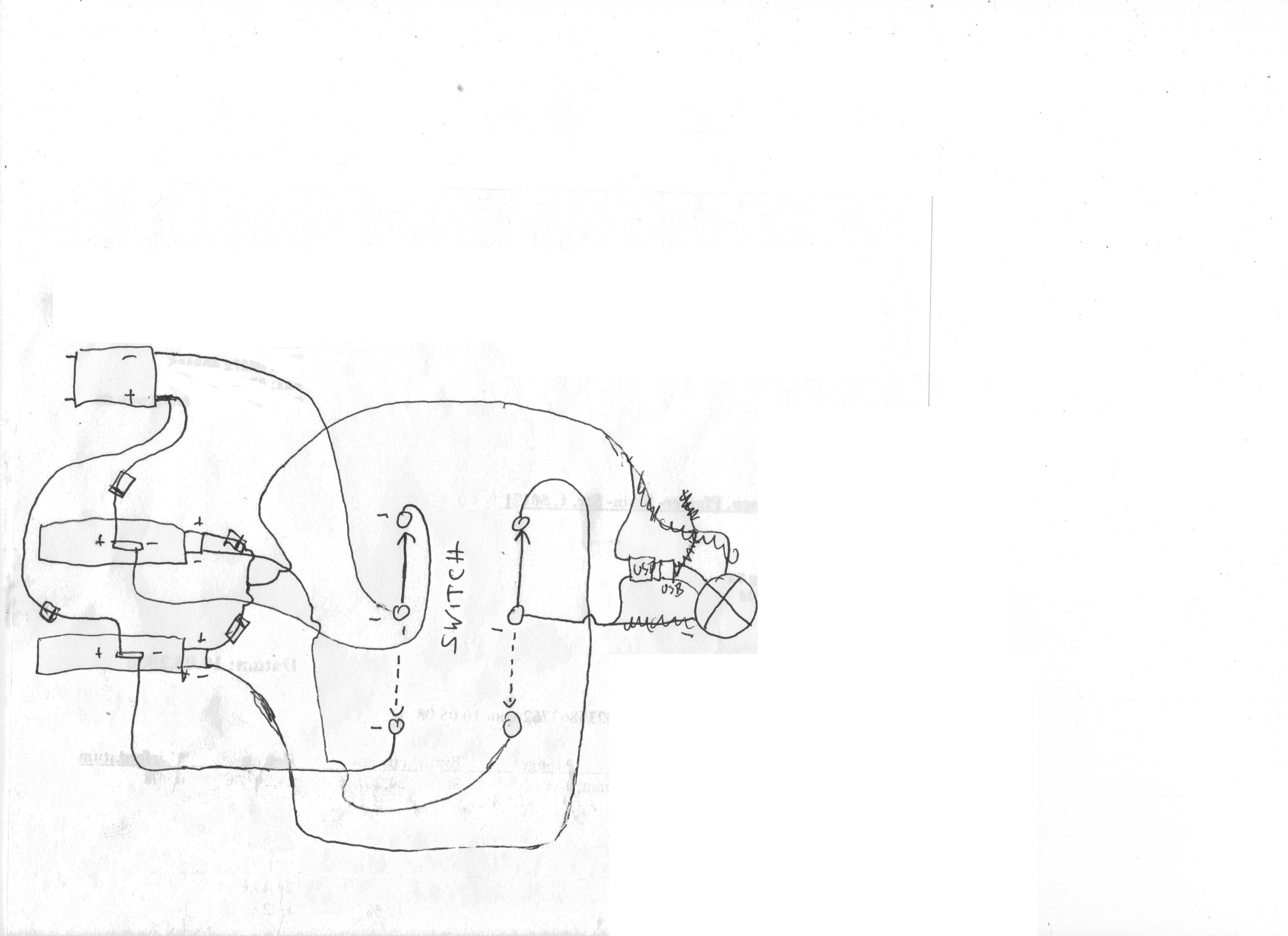

Nikola E. schrieb: > 2.jpg Wer soll sich denn durch den Knoten durchwühlen? Und was meinst du, wozu Schaltzeichen erfunden wurden?
