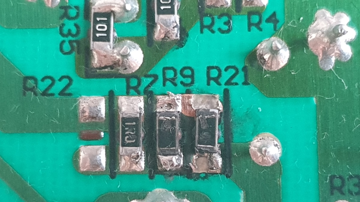

Ich habe hier eine defekte Platine, in diesem Fall von einer Kühlbox...
Ich konnte den Defekt visuell lokalisieren... es hat wohl einen
Widerstand oder Kondensator zerlegt. Jetzt kann ich leider nicht
feststellen, was das konkret für ein Bauteil war. Gibt es da eine

Der Bestückungsdruck lautet R9 und R21, also sollten das Widerstände
sein. Da die parallel zu RZ (?) mit 1R liegen werden die vom Wert her
auch 1R haben. Evtl. als Shunt (zur Strommessung).

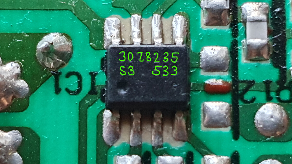

das nächstgelegene aktive Bauteil ist der kleine schwarze Käfer mit 8
Beinen. Lies dessen Beschriftung. Besorge dir dessen datenblatt.
Mit Sicherheit ist nicht (nur) der Widerstand defekt. Widerstände sind
relativ robuste Bauteile. Wenn die hoch gehen, dann ist irgendwo anders
was ordentlich kaputt. Vermutlich der 8-beinige Käfer, und
Steuertransistoren etc. Ein Foto von der Vorderseite der Platine könnte
helfen, dir die vermuteten ebenfalls defekten oder zu überprüfenden
Bauteile zu benennen.

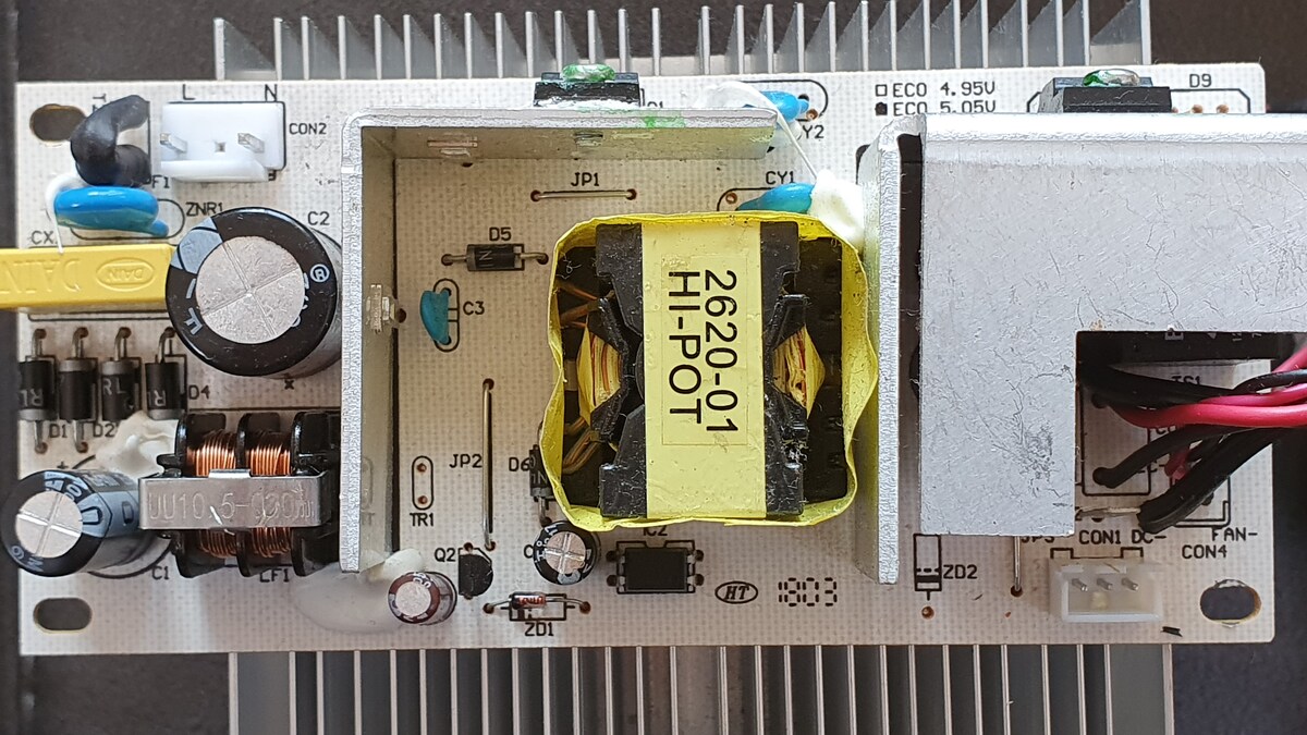

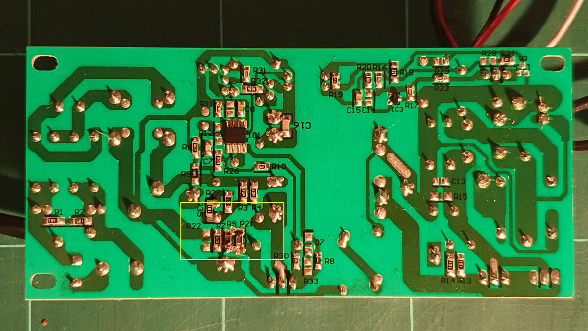

von Stefan O. (stefan_o355)
Leute, Danke für die schnelle Antwort... hier ein Foto von der
Vorderseite... ich habe dort keinen Defekt feststellen können.
Der Käfer mit acht Beinen ist dann wohl eine Spinne und hört auf den
klangvollen Namen... mit viel Fantasie s. Foto...

von Peter D. (peda)
Die 4 Widerstände sehen parallel geschaltet aus. Einer ist nicht
bestückt, einer ist mit 1R0 beschriftet und 2 sehen aus, als hätte
jemand die Anschlüsse abgeschabt. Durchgebrannt sind sie aber nicht,
dann hätte auch der 3. abrauchen müssen.
Die Baugruppe ist ein normales Netzteil für 5,05V.
In dem Schrumpfschlauch dürfte die Sicherung F1 sein.
von Michael B. (laberkopp)
Stefan O. schrieb:
> hier ein Foto von der Vorderseite.
Ein einfaches 5V Netzteil. Ersetze es durch ein anderes 5V Netzteil
derselben Leistung.
Die Kritzelei macht das identifizieren nur schwerer.
von H. H. (Gast)
Ein klein wenig mehr scheint sich da unter dem sekundärseitigen
Kühlkörper noch zu verstecken.
von Chris K. (kathe)
Für mich sieht das was auf R9 und R21 bestückt ist eher nach Dioden aus.
Weißer Strich minimal kürzer, oben anderer Lötkelch. Das nur 2 von drei
Widerständen so hops gehen unwahrscheinlich.
Sind die Bauteile höher als RZ ?
von Peter K. (chips)
Chris K. schrieb:
> Das nur 2 von drei
da sind doch alle 3 hops - sieht man doch;
und der R8 sieht auch nicht gesund aus...
Peter K. schrieb:
>> Das nur 2 von drei
Bei Rz ist die Beschriftung noch lesbar bei R9 und R21 kann ich keine
Beschriftung erkennen nur einen weißen Strich...
R8 im Bild 2023-09-07_21.43.28.jpg rechts außerhalb des gelb markierten
Bereiches sieht doch noch gut aus.
Bilder aus einer anderen Perspektive wären hilfreich.
R7 und R8 haben mMn "Blasen"
von Michael (Gast)
Defekte findet man durch Lesen, verstehen, Messen + Interpretation der
Messergebnisse.
Das ist ein Kleinleistungsschaltnetzteil, ein Flyback, dessen Shunts
aufgeraucht sind, weil der Schalttransistor durchlegiert ist.
Damit fehlt dem Mosfet der GND Bezug, die 400VDC liegen somit am Source
an, schlagen zum Gate durch, zerstören den Kontroller (8 Beiner) und
wahrscheinlich noch alles andere was an der gleichen VCC hängt.
Reparatur für Dich unmöglich.
Ersetze gegen ein neues Netzteil.
Danke für die vielen Worte und Hilfestellungen. Guter Tipp mit der
Sicherung Peda, da kann ich ja nochmal vorbeischauen... Hat ganz sicher
gebrannt an den Stellen R9 und R21... die Schmauchspuren hatte ich
allerdings beseitigt. Wahrscheinlich sind die beiden durchgegangenen im
Wert höher als RZ, Kathe. Danke an Michael für seine Ehrlichkeit. Ich
werde die Kühlbox also in Zukunft "unplugged" weiter verwenden :)
