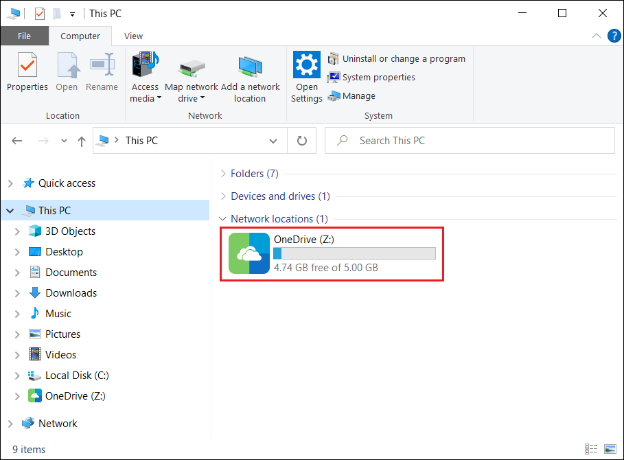

von Max M. (Gast)
Mit RAiDrive geht es als Laufwerksbuchstabe. Sowas gibt es sicher auch
für Onedrive, glaube das kann es sogar von Haus aus..
Also exakt so, wie du es dir wünscht nutze ich RaiDrive mit Google
Drive.
Ist also ein Netzlaufwerk
"Click the Accept button to give RaiDrive access to OneDrive account.
onedrive_access. 5.The connected drive is created in the Network
locations of File Explorer ..."
https://docs.raidrive.com/storages/OneDrive/

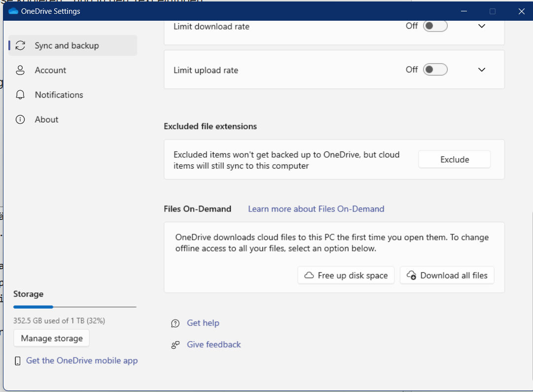

von Jan K. (jan_k)
Dann ist OneDrive das falsche Tool. Du willst SharePoint, das über
OneDrive gesynct wird und sich somit wie ein Netzlaufwerk verhält. Nur
besser. Schneller suche, Ordnerstruktur auch da, wenn Netz schlecht ist
etc.
OneDrive synct natürlich nicht grundsätzlich alle Daten, sondern nur
Meta Daten, also Struktur und timestamps und so. Quasi ohne Platz zu
verbrauchen. Stichwort dafür ist „Sync on demand“, sollte mittlerweile
standardmäßig aktiviert sein.
ps, OneDrive (ohne SharePoint) -> persönliche Daten, kein globales
Freigeben an andere Leute, ist deine Arbeitswiese. Natürlich kannst du
Daten freigeben, ist aber nicht default mit allen geteilt.
SharePoint -> grundsätzlich geteilte Daten
Beides wird über die OneDrive App gesynct. Entweder mit oder ohne
platzverbrauch auf der lokalen Platte.
Beide Varianten können zig Versionen einer Datei Revisionieren und es
gibt auch einen Papierkorb.

von Jan K. (jan_k)
Hab nicht richtig gelesen, anscheinend geht es nur um deine Daten und
nicht um welche, die auch immer von andren Leuten gesehen werden können
(der Standard use case bei Netzlaufwerken)? Dann ist OneDrive perfekt.
Mach einfach Sync on Demand an. Warte eine Nacht und gut ist. Pass auf,
dass die Anzahl einzelner Dateien nicht zu groß wird, das mag od nicht.
Also keine git working copies Oder so reinlegen, dann flutscht das Gut.
Natürlich musst du initial syncen. Danach kannst du für die Dateien
Platz freigeben.

> grundsätzlich alles in der Cloud.
Es wird alles in der Cloud gespeichert. Lokal wie oben beschrieben nur,
wenn du eine Datei öffnest, oder sync on demand aus hast.

Peter N. schrieb:
> Ich würde OneDrive gerne per Laufwerksbuchstaben ansprechen können.
https://praxistipps.chip.de/onedrive-in-explorer-einbinden-mit-dieser-anleitung-klappts_48826

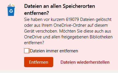

Desweiteren macht OneDrive jetzt diese angezeigte Meldung.
Was bedeutet diese? Wenn ich "Entfernen" klicke, werden dann die Dateien
lokal auf dem PC gelöscht (wäre ok), oder im ganzen OneDrive (wäre nicht
ok)?

OK, theoretisch habe ich 2TB OneDrive-Platz. Praktisch aber maximal nur
den Platz, der auf C: noch frei ist, da OneDrive da immer hinspeichern
will?
Jan K. schrieb:
> Komm schon ... Google? Erster Treffer. Wenn du den Browser auf Deutsch
> eingestellt hast, ist das sogar alles automatisch auf Deutsch....
https://support.microsoft.com/de-de/office/sparen-von-speicherplatz-mit-onedrive-dateien-bei-bedarf-f%C3%BCr-windows-0e6860d3-d9f3-4971-b321-7092438fb38e
Da steht:
"Wählen Sie unter "Dateien bei Bedarf" entweder Dateien herunterladen,
wenn Sie diese verwenden oder Alle Dateien jetzt herunterladen aus."
Ich habe da aber nur "Speicherplatz freigeben" und "Alle Dateien
herunterladen" zur Auswahl...
Jan K. schrieb:
> Ganz nach unten auf die Seite scrollen und Land einstellen
Oh mann, wer kommt denn schon auf die Idee, bei einer englischen Seite
ganz unten das Kleingedruckte zu lesen? So eine einstellung gehört ganz
oben auf die Seite, oder automatisch anhand der PC-Einstellungen.

Nein, du hast bis zu 2 TB. Du kannst nur nicht alles gleichzeitig lokal
vorhalten. Deswegen gibt es sync on demand.
> Da steht:
Hab hier nix auf Deutsch, aber klingt nach dem falschen Menü. Sync on
demand muss in den Einstellungen von od aktiviert werden.
Klickst du auf alles herunterladen, so kannst du nur so viel syncen wie
du lokal Speicherplatz hast. Willst du also nicht.
Du möchtest, dass die Daten nur "remote" in der Cloud liegen. Also
kannst du "Speicherplatz freigeben" wählen. Damit sind die Inhalte der
Daten nur noch in der Cloud, die Metadaten sind noch da - es sieht so
aus als wäre die Datei da. Willst du sie öffnen, muss od das aber erst
herunterladen. Wie bei nem Netzlaufwerk auch. Nur, dass danach die Datei
lokal gecached ist. So ähnlich wie die alten offline Files bei
Netzlaufwerk. Ist sogar ein guter Vergleich.

Okay, tatsächlich muss man es nicht mehr aktivieren - es ist bereits
überall aktiviert...
guck nochmal hier:
https://support.microsoft.com/de-de/office/synchronisieren-von-dateien-mit-onedrive-files-on-demand-62e8d748-7877-420f-b600-24b56562aa70
Bei mir (privater PC, Firma erst wieder nächste Woche) sieht das so aus
wie im Anhang OD1.png. D.h., du gibst da entweder den kompletten
Speicher frei, indem du auf "Free up space", oder "Speicher freigeben"
klickst, oder du machst es etwas selektiver über den Windows Explorer.
Da kannst du für einzelne Ordner wählen (per rechtsklick), ob Speicher
freigegeben werden soll (i.e., es wird ab sofort nur noch die online
Datei vorgehalten, die Datei muss beim Öffnen heruntergeladen werden),
oder ob der Ordner samt files dauerhaft verfügbar sein soll "Immer
verfügbar auf diesem Gerät" oder so steht da.

Edit2: manchmal hilft es, nicht nur rechtsklick auf den Oberordner zu
machen, sondern reinzuklicken und zu gucken, was gerade synchronsiert
und da auf "speicherplatz freigeben" klicken.
OD kurz pausieren und dann wieder starten hilft manchmal auch, wenn
gerade massenweise Sachen gesynct werden.
Wie viele Ordner und Dateien willst du eigentlich syncen?
