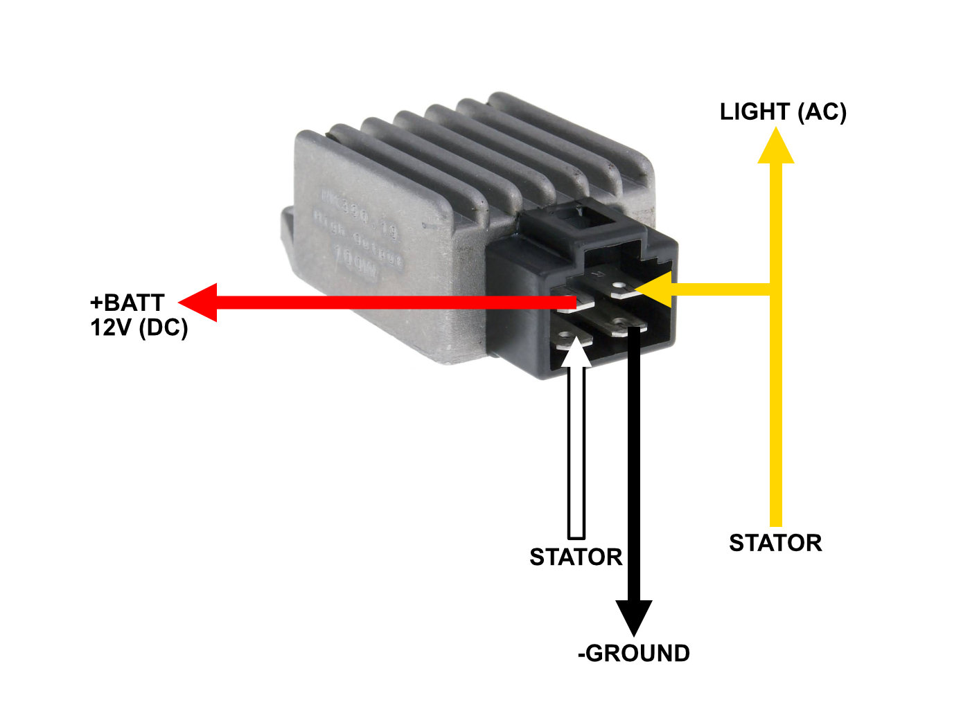

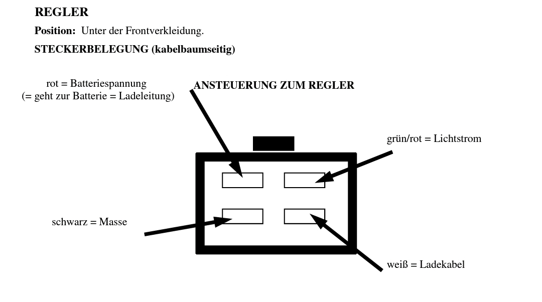

Ich bin mir nicht sicher was die richtige Pin Belegung ist.
Masse und Rot für Batterie ist klar.
Leider bin ich mir bei Weiss + Grün/Rot nicht sicher.

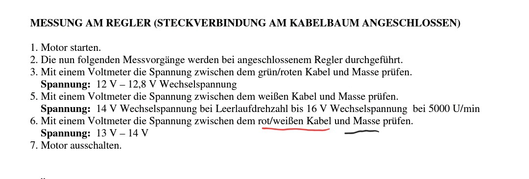

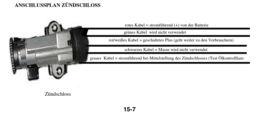

von Dominik M. (maxmusti)
Auch ist mir diese Messung nicht klar
(rot/weiss + Masse)
Es gibt nur rot/weiss am Zündschloss.
Vielen Dank für Ihre Hilfe.
von Michael B. (laberkopp)
Der Regler-Stecker passt nicht zum Regler-Anschluss.
Wahrend schwarz fürssse und weiss zur Lichtmaschine noch passt, sind rot
zur Batterie und gelb/(grün/rot) offenbar vertauscht.
Warum auch immer, falsch dokumentiert, andere Serie.
Und das Zündschloss hat mit dem Regler nicht wirklich was zu tun, ein
Zündschloss braucht keine Masse und hat daher kein schwarzes Kabel, und
wenn du keine Öldruckkontrollampe hast, entfällt das graue Kabel, bleibt
nur rot und rot/weiss.
Ich möchte die Kabel so umstecken, dass es zum neuen Naraku-Regler
passt.
Sprich:
oben Links: rot Batterie
unten rechts: Masse
die anderen beiden (grün/grot= Lichtstrom, weiss = Ladekabel) sind mir
unklar.
Deswegen wollte ich den Naraku-Regler danach durchmessen.
Aber auch rot/weiss und Masse (das rot Unterstrichene) ist mir nicht
klar
Dankeschön
