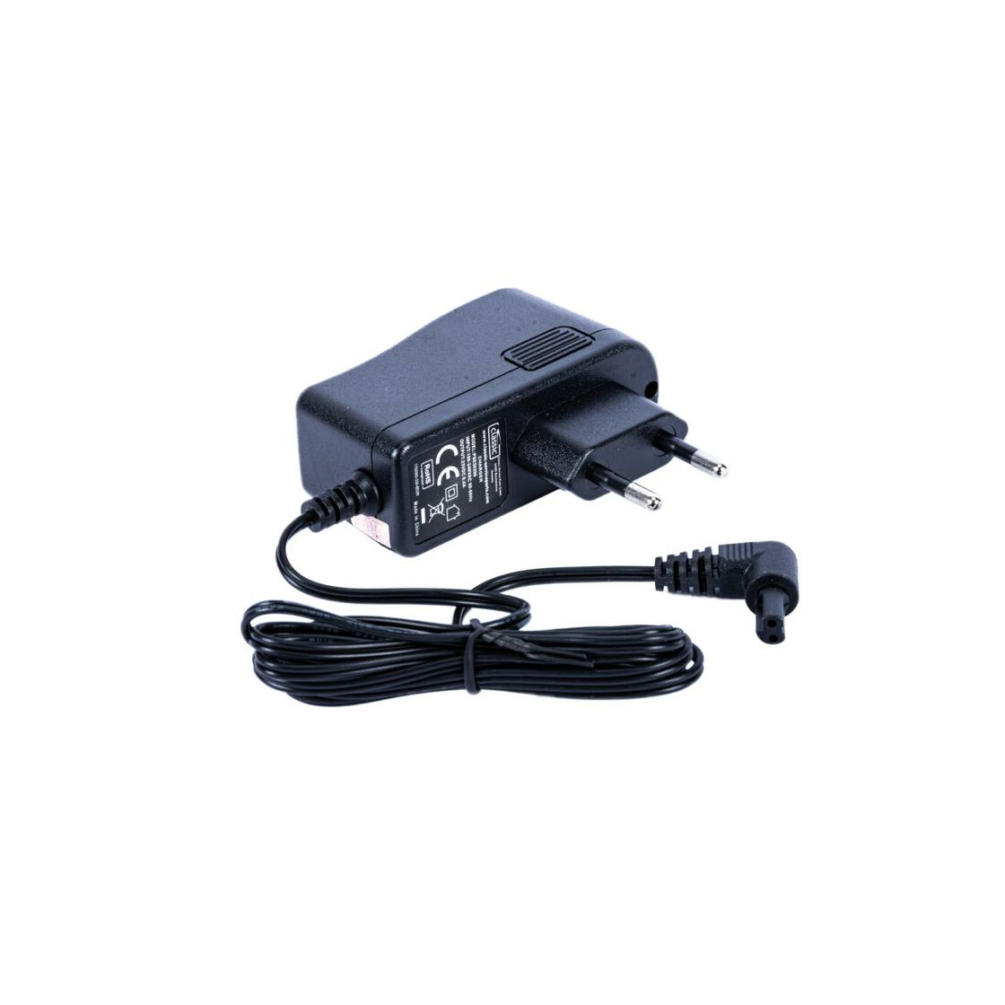

Hallo, habe einen Handstaubsauger von Black&Decker, älteres Modell, Pivot 18V, bekommen. Läd nicht mehr auf. Kurzer Blick ins Netzteil-Elko explodiert. Hab jetzt ein ähnliches Netzteil bestellt (20 Euronen), hab aber jetzt Bedenken, dass das Netzteil vielleicht durch einen defekten Akku zerstört wurde. Nur an die Akkus ist sehr schwer ranzukommen. 5x 3,7 LiION-Akkus. Frage an die Spezies: Wäre es möglich, dass ein defekter Akku mir auch das neue Netzteil über den Jordan schickt. LG

Der Elko ist mit Sicherheit nicht wegen eines fehlerhaften Akkus auf der Sekundärseite verpufft.
Magnus M. schrieb: > Der Elko ist mit Sicherheit nicht wegen eines fehlerhaften Akkus auf der > Sekundärseite verpufft. ... sondern am Ende seiner Lebenszeit angekommen.
Lars B. schrieb: > Frage an die Spezies: > Wäre es möglich, dass ein defekter Akku mir auch das neue Netzteil über > den Jordan schickt. > LG Nein. Bei alten NiCd Akkugeräten mit strombegrenzend wirkendem 50Hz Trafo im Steckernetzteil wurde gerne der Trafo überlastet und schmorte durch, wenn 1 oder mehrere Zellen mit Kurzschluss ausfielen. Schaltnetzeile sollten aber uberlast- und kurzschlussfest sein und LiIon Geräte eine Akkuüberwachung haben die bei einer defekten Zelle sowieso kein Aufladen mehr ermöglicht. Schwächer werdende Elkos in Schaltnetzteilen führen aber gerne zu Regelinstabilitäten, Arbeitsverweigerung und Ausfall. So ein verglühter Rlko wie bei dir ist aber selten. Achte drauf, dass dein Ersatznetzteil nicht nur dieselbe Maximalspannung liefert, sondern auch weich strombegrenzt ist, also kein Netzteil sondern ein Ladenetzteil ist, denn seine Strombegrenzung ist es, die bei noch nicht ausreichender Akkuspannung dafür sorgt, dass sich die Netzteilspannung an die Akkuspannung anpasst. Im Handstaubsauger wird keine Strombegrenzung sein.

Karl B. schrieb: > Lars B. schrieb: >> Aber af dem Gehäuse steht LiION und ein User im Video hat da auch >> 18650er reingebaut, spricht also eher nicht für NiMH > > Dann brauchst Du ein geeignetes Netzteil dafür. > Lars B. schrieb: >> Hab jetzt ein ähnliches Netzteil bestellt > > Wie sieht das aus? > > ciao > gustav Ladegerät für Black & Decker S010QV2300040 (23V/0.4A, 2P/BD2R, EURO) Musste nur noch den Anschluss etwas modifizieren, ansonsten sind die Werte gleich

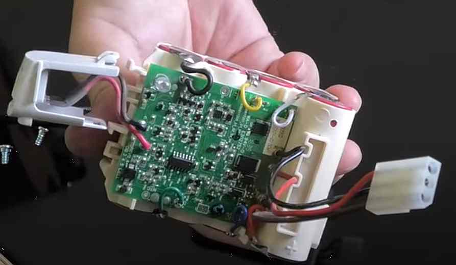

Michael B. schrieb: > Im Handstaubsauger wird keine Strombegrenzung sein. Da muß sogar oder sollte eine Ladeelektronik drin sein, weil mit 23V auf 5x 4,2V wird bei vollem Akku etwas zu viel des Gutem? Und nach dem Bild des Originals ist da keine Ladeintelligenz vorhanden.
Unwichtig schrieb: > Michael B. schrieb: >> Im Handstaubsauger wird keine Strombegrenzung sein. > Da muß sogar oder sollte eine Ladeelektronik drin sein, weil mit 23V auf > 5x 4,2V wird bei vollem Akku etwas zu viel des Gutem? > Und nach dem Bild des Originals ist da keine Ladeintelligenz vorhanden. So sieht die Ladeelktronik aus !
Unwichtig schrieb: > Da muß sogar oder sollte eine Ladeelektronik drin sein, weil mit 23V auf > 5x 4,2V wird bei vollem Akku etwas zu viel des Gutem? 5 x 4.2 sind 21, überwacht wird per sowieso vorhandenem und nötigen BMS das die Einzelzellenspannungen kennt, das Ladegerät kennt die ja nicht und wenn am Ladeende das BMS abschaltet, springt die Spannung auf 23V hoch, davon geht das BMS nicht kaputt (bei 50V vielleicht schon). Die 2V mehr reichen als Spannungsverlust auf Leitung und Schalttransistor.
