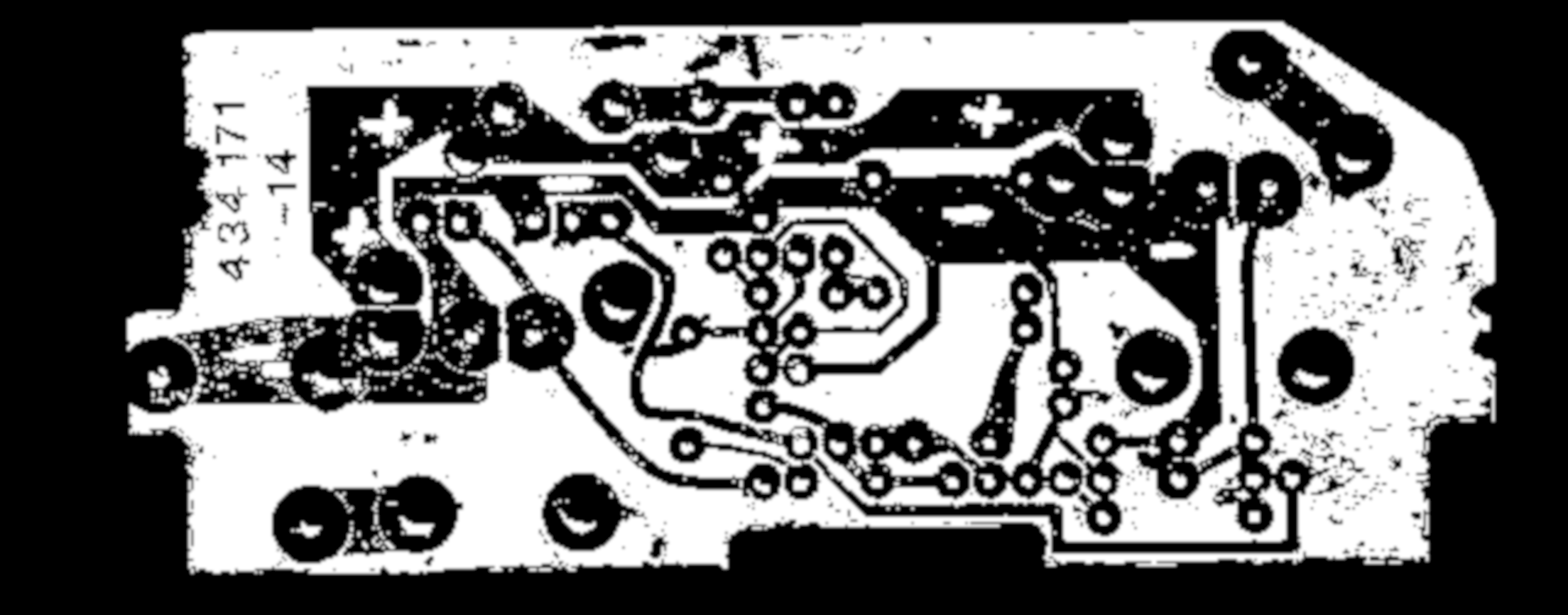

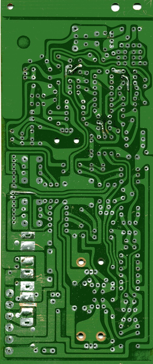

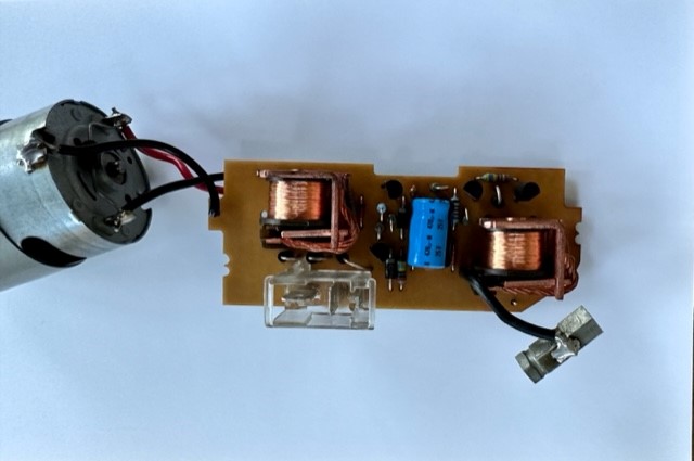

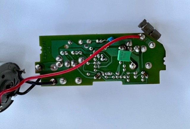

ich bin auf der Suche nach Möglichkeiten eine alte Antennensteuerung
nachzubauen. Die Steuerungen sind mittlerweile zwischen 23 und 35 Jahre
alt. Durch Wasserschäden und ständig laufende Motoren wegen defekter
Transistoren sind die alten Platinen sehr stark in Mitleidenschaft
gezogen worden. Fehlende Lötaugen und durchgebrannte Leiterbahnen sind
dann das Ergebnis. Auf diesen Leiterplatten ist noch alles in alter
Elektronik ausgeführt. Ich habe den Fachbegriff dafür nicht parat (ich
bitte dies zu entschuldigen).
Und nun zu meiner eigentlichen Frage. Kennt jemand eine Möglichkeit wie
man aus einer alten Platine mit überschaubarem aufwand Kopien anfertigen
kann? Das Layout sollte am besten beibehalten werden weil benachbarte
Teile in der Antenne nicht verändert werden können.
Ich würde mich über Ideen und Ratschläge freuen.
Anbei mal ein Bild von Unter- und Oberseite der Platine die noch im
halbwegs gutem Zustand ist.
Vielen Dank in voraus.
Grüße
Sven

Zeichne den dazupassenden Schaltplan, miss den Print ab, und mache den
Print neu.  Schaut ja nicht so schwierig aus...  Wenn du Hilfe brauchst,
schick mir ein Email.  Gruss, Udo

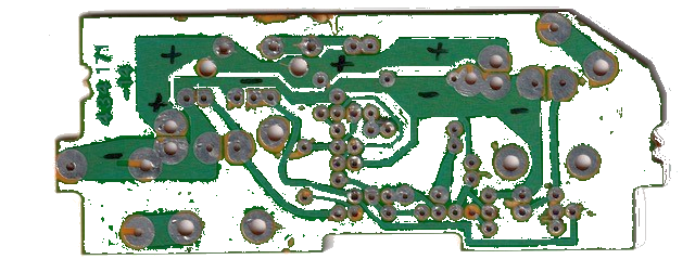

Ich habe hier die dunkelgrünen Teile mit der flood-fill-Funktion von
Irfanview entfernt, dann ist es einfacher zu erkennen.
Man kann z.B. in Eagle eine Pixelgrafik einlesen und darauf die
Leiterbahnen nachzeichnen. Mit dem kostenlosen Kicad geht das vermutlich
auch irgendwie.

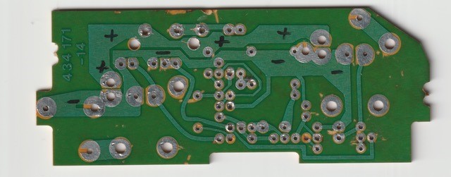

von Stephan S. (uxdx)
mach nochmal ein schönes Bild der Platinen-Unterseite und lege ein
Lineal daneben
https://de.wikipedia.org/wiki/Target_3001
Zitat: Bemerkenswert ist die Unterstützung des Reverse Engineering eines
Schaltplans aus einem Foto der Platine über das nachgezeichnete Layout
https://server.ibfriedrich.com/wiki/ibfwikide/index.php/Reverse_Engineering

von Michael B. (laberkopp)
> nachzubauen
Ublich bei diesen einseitigen Hartpapierplatinen aus FR2 ist es, per
Scanner eine saubere s/w Kopie anzufertigen, die auf einem alten
Laserdrucker massstabsgerecht und unverzerrt ausgedruckt werden kann,
dann diese Kopie mit Laminator oder Bügeleisen auf eine blankgeputzte
Platine zu übertragen, und nach Ablösen des Papiers zu ätzen und per
Hand zu bohren.
Man braucht überhaupt kein Leiterplattenprogramm, muss keine Bauteile
anlegen, keinen Schaltplan zeichnen, letztlich nicht mal verstehen was
die Schaltung macht.
Bei eingespielter Ausstattung dauert das 15 Minuten. Problem ist eher
wenn man die Ausstattung nicht hat, und den Umgang mit ihr erst üben
muss. Seit dem mein alter Laser kaputt ist, kann ich das auch nicht
mehr.

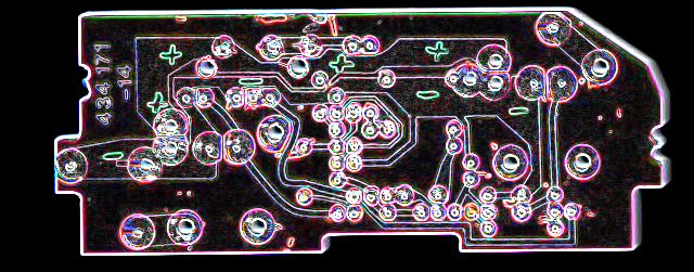

von Dieter P. (low_pow)
Direkt das Bild "Antenne_Bestueckungsseite.jpg" als Platinenvorlage
zu nehmen dürfte nicht möglich sein, die Auflösung reicht nicht.
Falls eine höhere Auflösung nicht möglich ist, hier sind einige
Versuche mit dieser Datei.Bei Hochskalierung werden auch die
Kanten unscharf.Ob die Schwarz-Weiss-Vorlage von der Auflösung
so reichen würde, kann ich nicht beurteilen.Es wäre vieles
manuell nach zu malen.Dann müßte die Vorlage so ausgedruckt
werden, das es 1 zu 1 passt.
Ansonsten, wie erwähnt, die Bildvorlage als Platine neu nachzeichnen
dürfte wohl einfacher sein.

Ich würde die Schaltung aufnehmen, aktuelle Bauteile mit reichlich
Leistungsreserve einkaufen und möglichst die Relais durch Fets ersetzen.
Vor Einbau mit PU lackieren gg. Feuchte.

von Korbinian G. (korbinian_g10)
Ich würde das so versuchen:
1. Platine im Scanner einscannen
2. Bild in Illustrator oder Inkscape laden
3. Kontur, Leiterbahnen, Bohrlöcher und Lötpunkte jeweils auf einer
eigenen Ebene nachzeichnen
(Tipp: Vor dem Export alles gruppieren und schauen, ob z.B. die Breite
der Platine im Inkscape genauso breit ist wie die echte Platine, die du
mit einem Messschieber messen kannst. Wenn nicht, dann gibst du die
Breite für die ganze Gruppe ein und skalierst das ganze proportional.
Danach löst du die Gruppe wieder auf und verteilst die einzelnen Sachen
wieder auf die Ebenen, auf die sie gehören.)
4. Kontur, Leiterbahnen, Bohrlöcher und Lötpunkte jeweils als DXF
exportieren
5. In Target ein neues Projekt aufmachen (Einseitige Platine ohne
Schaltplan)
6. DXF-Dateien importieren (Kontur → Platinen-Umriss, Leiterbahnen →
Kupfer unten, Bohrlöcher → Ebene 50 oder eine andere unbenutzte Ebene,
Lötpunkte entweder auch auf 50 oder 51 - ist eigentlich egal.)
7. Leiterbahnenkonturen dreimal anklicken und mit Aktionen - Spezielle
Funktionen - Geschlossene Polygone füllen flächig füllen
8. Raster feiner einstellen (Strg+Shift+F5), von mir aus auf 0,127
9. Mit Elemente - Lötpunkte an den Stellen deiner Bohrlöcher-Umrisse
Lötpunkte setzen und durch einen Doppelklick den Bohrlochdurchmesser so
einstellen, dass er zu deiner Vorlage passt, danach stellst du die
Lötpunktform auf Rund und vergrößerst den Lötpunkt solange, bis er zu
deiner Vorlage passt.
Über Datei-Drucken das Ganze 1:1 ausdrucken und schauen, ob es mit der
originalen Platine zusammenpasst.
Wenn ja: Über Datei - Ein/Ausgabeformate - Produktion mit XGerber und
Bohrausgabe PCBout die für die professionelle Herstellung benötigten
Gerberdaten exportieren. Das darin enthaltene zip-File kannst du bei
einem Leiterplattenfertiger deiner Wahl hochladen, z.B. JLCPCB.
Den Schritt mit dem Gerberdatenexport kannst du auch überspringen, wenn
du bei Aisler fertigen lässt - da kannst du direkt deine Target-Datei
hochladen.
Viel Erfolg!

Mittlerweile sind nicht nur die Platinen, sondern auch die Bauteile so
alt, was besonders bei den Relais relevant ist. Ich kenne genau diese
auch noch von vor 30 Jahren aus dem Kfz-Bereich, die können 20 oder 30A
Gleichstrom, was sonst eher selten ist. Aber bei induktiven Lasten
brennen die Kontakte trotzdem irgendwann ab.
Eine 1:1-Kopie wäre vielleicht am bequemsten, aber nur wenn alle
Bauteile in absolut gleich in neu zu finden sind. Ob die neuen Platinen
dann aber auch wieder 20 Jahre halten? Andersherum wären 10
Extra-Platinen für die Zukunft auf Halde vielleicht auch wieder
schneller und bequemer, als eine komplette Neukonzeption von einem
Messer mit neuen Griffschalen, bei dem man auch noch die Klinge
austauscht. :)
von Uli S. (uli12us)
Wär autocad Fusion 360 einen Versuch wert? Das ist solangs privat
genutzt wird kostenlos und kann ein JPG als Vorlage einlesen. Damit
dürfte es reichen, einen Scan zu machen und den dann nachzumalen.
von Thomas (kosmos)
man könnte die Relais sicherlich auch durch Transistoren ersetzten. Die
Schaltung ist ja nur dazu da den Motor vorwärts oder rückwärts drehen zu
lassen und sich ggf. selbst zu sperren so das nicht beide Fälle
gleichzeitig auftreten können.
Wie funktioniert die Abschaltung? Wird der Stromkreis unterbrochen wenn
die Antenne ganz aus/eingefahren ist, zeitgesteuert oder vielleicht
durch einen Überstromerkennung?
Zieht die Antenne soviel Strom? Im einfachsten Fall könnte man etwas mit
einen L298N zusammenbauen oder irgend einen Nachfolger der auch mehr
Strom abkann.
