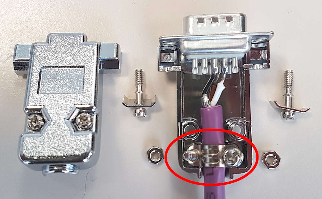

Hallo, ich suche metallisierte Kunststoffgehäuse für 9-polig D-Sub Steckverbinder. Die Gehäuse sollen ähnlich wie das im angehängten Foto gezeigten Gehäuse sein. Allerdings nicht mit hineingelegter Zugentlastung, sondern mit einer Zugentlastung, die mit dem Gehäuse verschraubt wird. Habt Ihr einen Tipp für mich? Mit freundlichen Grüßen Guido
Was meinst Du mit "Gehäuse verschraubt"? Das würde ja ein massives Metallgehäuse ODER deutliche mehr Fleisch erfordern. In den meisten (wie den gezeigten) Fällen hat das Gehäuse selber KEIN Gewinde. Also entweder Schnapper oder externe Schrauben.
Ich nehme an, dass diese Zugentlastung noch zu wackelig ist. Du könntest sie mir etwas Heißkleber fixieren, falls du kein besseres Gehäuse findest.
Mein Testsieger: https://www.reichelt.de/d-sub-kappe-f-9-polig-d-sub-metall-seitlich-kappe-msk-09-p114011.html?&nbc=1 Ja, kein Kunststoff, aber dafür echte M2.5-Gewinde und 4 gleiche Schrauben für Zugentlastung und Deckel. Und die Schrauben für die Verriegelung haben einen Kreuzschlitz und Schlitz und brauchen keine Unterlegscheiben wie bei Plastikgehäusen. Wenn's unbedingt sein soll, immerhin ohne Muttern für den Deckel und gut metallisiert: https://www.reichelt.de/d-sub-kappe-f-9-polig-d-sub-metall-gross-stl--kappe-msg-09-p114040.html?&nbc=1
Stephan S. schrieb: > https://www.reichelt.de/d-sub-kappe-f-9-polig-d-sub-vollmetall-kappe-09vm-p9153.html Guido C. schrieb: > ich suche metallisierte Kunststoffgehäuse Edit: Außerdem wird bei dem verlinkten Gehäuse die Zugentlastung ebenfalls nicht mit dem Gehäuse verschraubt.

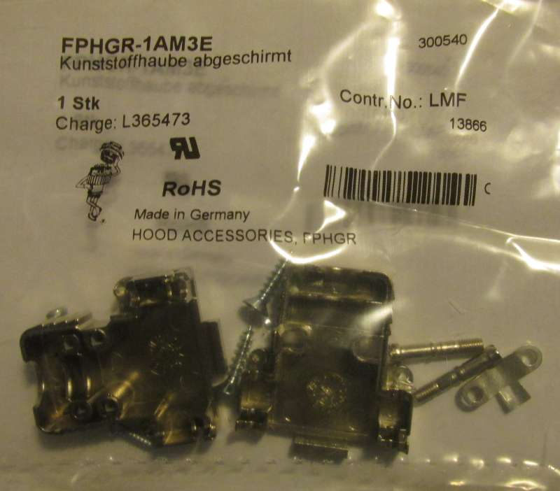

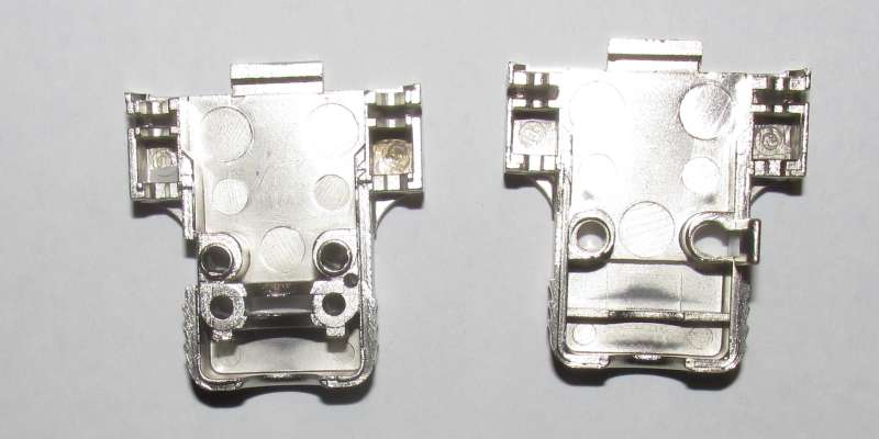

Guido C. schrieb: > ich suche metallisierte Kunststoffgehäuse für 9-polig D-Sub > Steckverbinder. Die Gehäuse sollen ähnlich wie das im angehängten Foto > gezeigten Gehäuse sein Bloß nicht dieses China-Geklapper! Mit fester Zugentlastung gibt es tatsächlich, selbstschneidende Schrauben mit liederlichem Kreuzschlitz. Hersteller weiß ich nicht und auch nicht, ob die Verriegelungsschrauben metrisch oder zöllig sind. So 10..20 Stück (lose) kannst Du von mir bekommen: Hermes 5 Euro plus 1,50 € pro Stück. Edit: Bei Interesse PM und eine normale Mailadresse angeben!

Hallo, Vielen Dank für eure Rückmeldungen. Alle Vorschläge mit seitlichen Kabelabgang funktionieren in meinem Fall leider nicht, da hierfür seitlich zu wenig Platz ist. Manfred P. schrieb: > So 10..20 Stück (lose) kannst Du von mir bekommen: > Hermes 5 Euro plus 1,50 € pro Stück. Die FPHGR-1A Serie stammt von molex.com (fctgroup.com). Diese Gehäuse gefallen mir sehr gut. Wenn ich die Typenbezeichnung richtig interpretieren besitzen die Schrauben bei den Gehäusen von Manfred ein M3 Gewinde. Ich benötige jedoch Schrauben mit UNC 4/40 Gewinde. Für mich passend ist der Typ FPHGR-1A (Materialnummer 1731110221). Ich muss einmal suche, ob es dieses Modell auch in bezahlbar gibt. FCT Plastic Backshell for D-Sub Connector, Shielded, Shell Size 1, Straight Cable Outlet, Flat Body, with 4-40 UNC Locking Screws https://www.molex.com/en-us/products/part-detail/1731110221 Mit freundlichen Grüßen Guido
