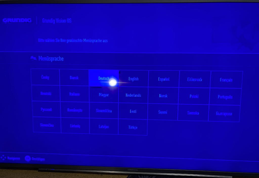

ich habe kürzlich einen Grundig 65 G 8860 TV geschenkt bekommen da
dieser nur noch als "Blue screen" ;-) zu gebrauchen wir (siehe Bild).
Also habe ich den TV so vorsichtig wie es nur eben geht zerlegt und eine
der Hintergrundbeleuchtungs-Leisten mit dem Labornetzteil bestromt. Der
Verdacht war richtig, die waren allesamt blau und nicht mehr weiß. Also
neue beim Chinesen bestellt, eingebaut und der TV zeigt wieder ein
strahlendes Bild.

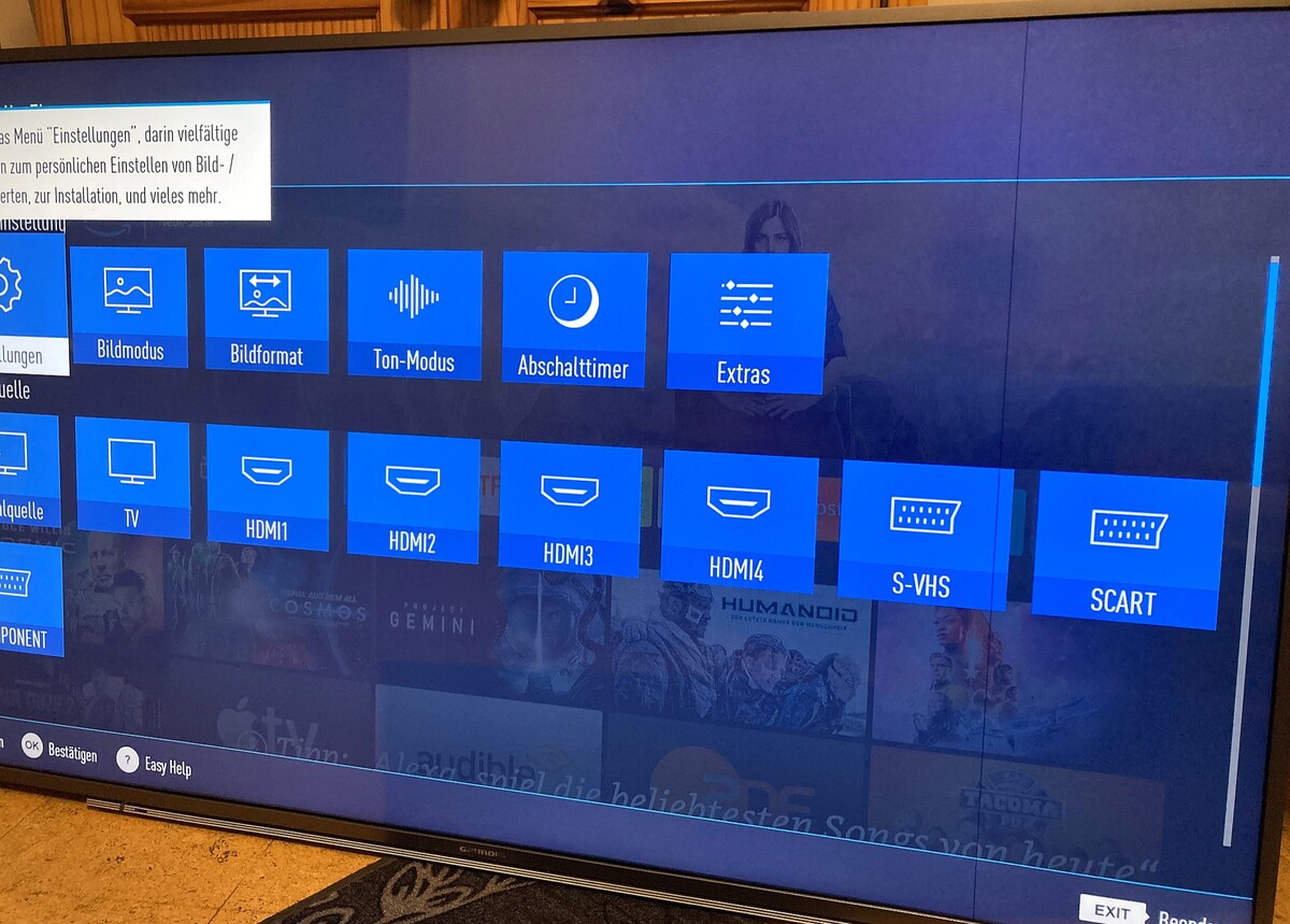

Leider war ich wohl nicht vorsichtig genug und habe jetzt einen
vertikalen Streifen rechts im Bild (siehe Foto).
Was habe ich wohl falsch oder kaputt gemacht?
Ich vermute das hier ein Matrixkontakt der Folienleiterbahnen abgegangen
ist?
von Michael B. (laberkopp)
> ist?
Eben.
Dafür gibt es dann Reparaturarbeitsplätze
https://de.aliexpress.com/item/1005005213677374.html
von freundlichen Chinesen hergestellt vor allen in Indien benutzt.
Das Zeug heisst ACF, Parameter
Zum Draufkleben benötigt man Wärme und Druck, 30-40kg/cm2 bei 140-160
GradC, man empfiehlt zur Druckverteilung ein 0.3-0.45mm dünnes Silikon
der shore Härte 70-80 (Henkel Bergquist GAP PAD TGP A2000) zwischen
Heizung und Glas, es dauert dann 5-7 Sekunden.
Bei dir könnte auch ein Kontakt vom Chip auf dem Flexkabel abgegangen
sein.

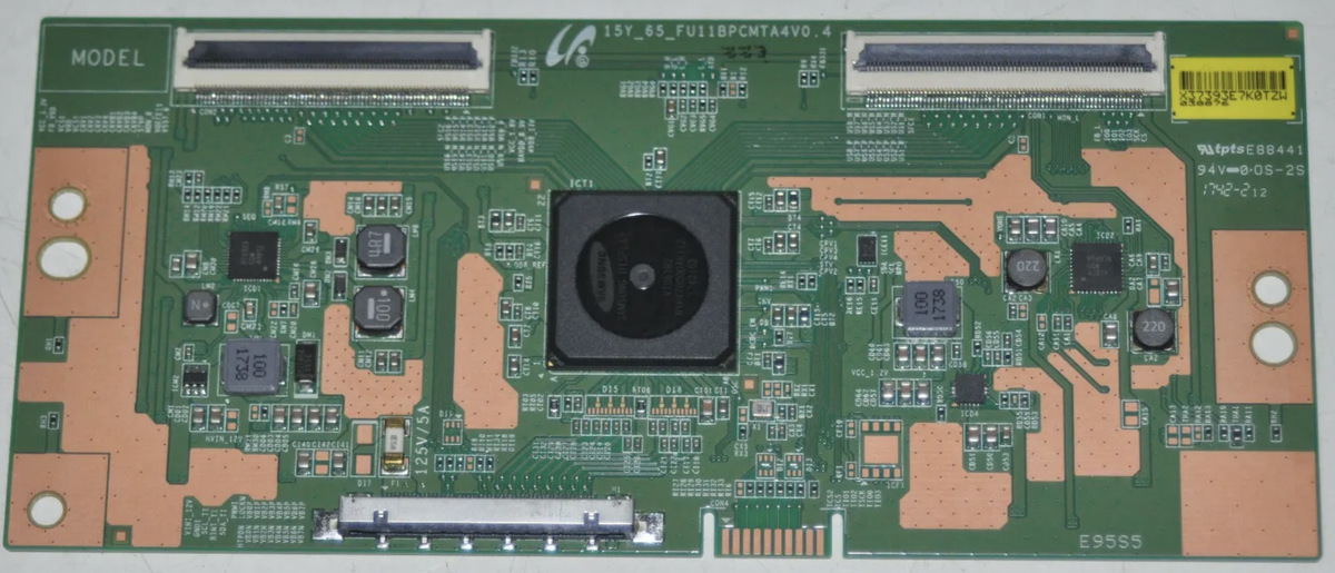

Naja, jedenfalls habe ich auf Verdacht die T-CON Platine getauscht und
das Bild war wieder da.
Nun meine Frage ob ich da auf dem Board evtl. eine Sicherung ausgelöst
haben könnte oder ob der Treiber wirklich so empfindlich ist, das ich
ihn durch das ab- und wieder anstecken im laufenden Betrieb gekillt
haben könnte?
Olli Z. schrieb:
> und das Bild war wieder da.
Mit oder ohne Streifen ?

von Olli Z. (z80freak)
Ich habe ein Ersatz t-CON board bestellt. Zum Glück sind die recht
häufig und günstig zu bekommen. Danach geht es mit dem Streifen weiter

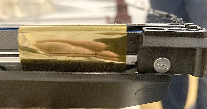

Mal wieder was konstruktives nach dem Klamau...
Beim rumwackeln und drücken konnte ich zwar einen Effekt erkennen, aber
nur so das es mehr Linien wurden und nicht weniger und es schient das es
egal ist wo ich die Folienleiter berühre.
Dann habe ich mir das mit einem Taschenmikroskop (45x) mal angeschaut
weil ich bei der Folie, die auf den Bereich mit dem Streifen geht eine
winzig kleine Spiegelung gesehen habe.
Das Bild (Handy durch Lupe, gruselig, aber man kann es glaub ich
erkennen) zeigt dann aus meiner Sicht eine Unterbrechung von wenigstens
drei dieser mikroskopisch feinen Leiterbahnen darauf. Ich vermute das
ich beim Zusammenbau nicht vorsichtig genug war und mit einer
Abdeckung/Clip da einen Knick reingedrückt habe.
Wenn ich die Folie nicht gerade hängen lasse sondern scharf abknicke und
etwas Druck auf die Stelle gebe sind die schwarzen Linien weg! Ich denke
da muss ich mir was hinterlegen, denn wirklich reparieren kann man sowas
wohl eher nicht...
Man kann versuchen, die Isolation wegzuschaben und mit Silberleitlack zu
verbinden. Ein Lötkolben macht noch mehr kaputt.
Der gezeigte Ausschnitt ist ca. 5mm breit. Eine Leiterbahn ist so dünn,
da wäre selbst ein Haar zu dick... keine Chance da irgendwas
aufzubringen!
