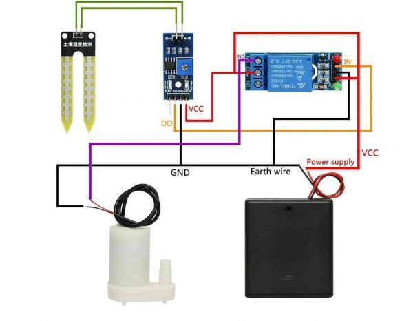

Hallo,ich habe mir eine Blumentopf Bewässerungsanlage gekauft. Leider funktioniert sie nicht so wie ich will. Verdrahte ich es nach Schaltplan zieht das Relais an wenn es feucht ist und die Pumpe pumpt. Tausche ich den Anschluss von NO auf NC funktioniert es zwar,aber das Relais ist im Ruhemodus der Pumpe immer angezogen. Das verbraucht sehr viel Strom und das möchte ich nicht. Es soll eine Urlaubsschaltung werden die max.14 Tage mit Batterien läuft. Was muss ich tun? Grüße

Hast du die Pumpe vielleicht anstelle auf GND versehentlich auf Plus angeschlossen?

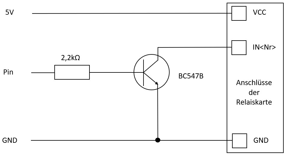

Auf der Platine ist keine Invertierung vorgesehen, am OPV die Eingänge umzulöten ist fummelig. Einfacher ist dann einen zusätzlichen Schalttransistor vor das Relais zu setzen der als Inverter dient. Länge hält der Sensor sowieso nicht, gerade bei dauernder Bestromung.

Hallo nochmal, könntest du mir ein Schaltplan zeigen. Das mit dem Transistor habe ich auch schon gelesen,aber ich weiß nicht wie. Vielen Dank
Maik R. schrieb: > aber das Relais ist im Ruhemodus der Pumpe immer angezogen. > Das verbraucht sehr viel Strom und das möchte ich nicht. Es sind 0,5 Watt. Ungefähr so viel wird dein Netzteil auch im Ruhezustand verheizen. Für Batteriebetrieb eignet sich das Sensor-Modul sowieso nicht.
Das ist ein Bewässerungssystem für Arduino. Es fehlt also ein Arduino zwischen Sensormodul und Pumpenrelais. https://www.amazon.de/dp/B088T64ZT2
Maik R. schrieb: > Wäre das so ungefähr? Hast du die Schaltpläne vom Sensor Modul und vom Relais Modul? Dann könnte ich das für dich kontrollieren. Deine Schaltung setzt voraus, dass das Sensor Modul einen aktiven HIGH Pegel liefert und dass das Relais Modul einen aktiven LOW Pegel benötigt.

Maik R. schrieb: > Was muss ich tun? Das Relaismodul ist in der Form ungeeignet. Entweder braucht man einen zusätzlichen Transistor als Inverter ein anderes Relais Modul oder ersetzt gleich des Relais durch einen MOSFET denn es wird sowieso nicht galvanisch getrennt werdendet. Insgesamt funktioniert dieser Billigsensor sowieso nicht zuverlässig, und Unzuverlässigkeit pumpt dir dein ganzes Wasser in den Topf bis er überläuft weil jegliche Plausibilitätsprüfung fehlt, kein Timer.

Michael B. schrieb: > dieser Billigsensor Welcher denn? Gibts da keinen Schaltplan für? Was ist denn mit dem freien Pin, der da in der Skizee unbeschaltet blieb? Ist der evtl. das komplementäre pangdang dazu?
Axel R. schrieb: > Welcher denn? Gibts da keinen Schaltplan für? > Was ist denn mit Hat er doch gezeigt SBT4447 hat keinen Komplementärausgang, nur einen Analogausgang. https://randomnerdtutorials.com/guide-for-soil-moisture-sensor-yl-69-or-hl-69-with-the-arduino/ Er misst nicht mit Wechselstrom, und leitet Strom durch die Erde. Er ist der billigste Scheiss der irgendwas macht wenn man ihn in Erde steckt. Dabei gibt es nicht viel teurer die kapazitiven Sensoren bei denen kein Strom durch die Erde fliesst. Klar, die sind auch eher temperatur und versorgungsspannungsabhangig als Erdfeuchteabhängig aber wenigstens verritten sie nicht in 1 Woche sondern erst in 1 Jahr.
