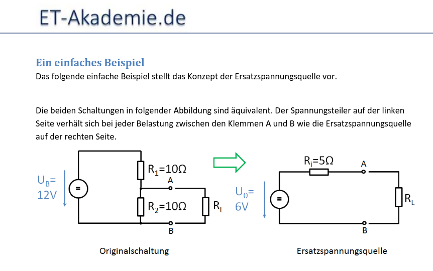

von Joe L. (joelisa)
Michael B. schrieb:
> Während des Ausladevoegangs lädst du gegen einen Spannungsteiler: 500
> Ohm+IC Ausgangswiderstand zu Rx, das liefert dir deine effektive
> Aufladespannung, eben nicht 5V.
> Diese Spannungsteiler hat eine Quellimpedanz von 500 Ohm+IC
> Ausgangswiderstand parallel zu Rx, das bildet den Widerstand über den
> dein C zur Spannungsteilerspannung aufgeladen wird
Die bekannte Umwandlung eines gespeisten Spannungsteilers in eine
äquivalente Ersatz-Spannungsquelle eben -- wie im Anhang erklärt ...

Du beziehst dich auf
https://www.et-tutorials.de/et-akademie.de/Dokumente/EBooks/Netzwerke%20berechnen%20mit%20der%20Ersatzspannungsquelle.pdf?
Du kannst damit aber die Ersatzspannungsquelle (Spannung und
Innenwiderstand) und somit (da dein C ja bekannt ist) das tau (=R*C)
sowie die Lade/Entladekurve bestimmen.
Ganz ohne Eigenkreativität wirst du bei solchen Problemstellungen
allerdings nicht weiter kommen.
Nick S. schrieb:
> Und welche Formel soll da angewendet werden? Wie willst du Tau
> berechnen, wenn noch ein Widerstand von C nach GND geschaltet ist? Tau
> hängt also von beiden Widerständen ab, wie lautet die Formel dafür?
Du liest nicht, hörst nicht zu  - das ist dein Problem. Und ich
wiederhole mich ungern...
Nun zum DRITTEN mal: Spannungsquelle und Spannungsteiler lassen sich
"umrechnen" in eine Spannungsquelle mit Innenwiderstand.
Dein Problemchen, 1x C und 2x R, reduziert sich damit auf 1x C und 1x R!
Groschen ist immer noch nicht gefallen? Dann tut es mir leid, weil für
mich ist das Thema damit endgültig durch.
