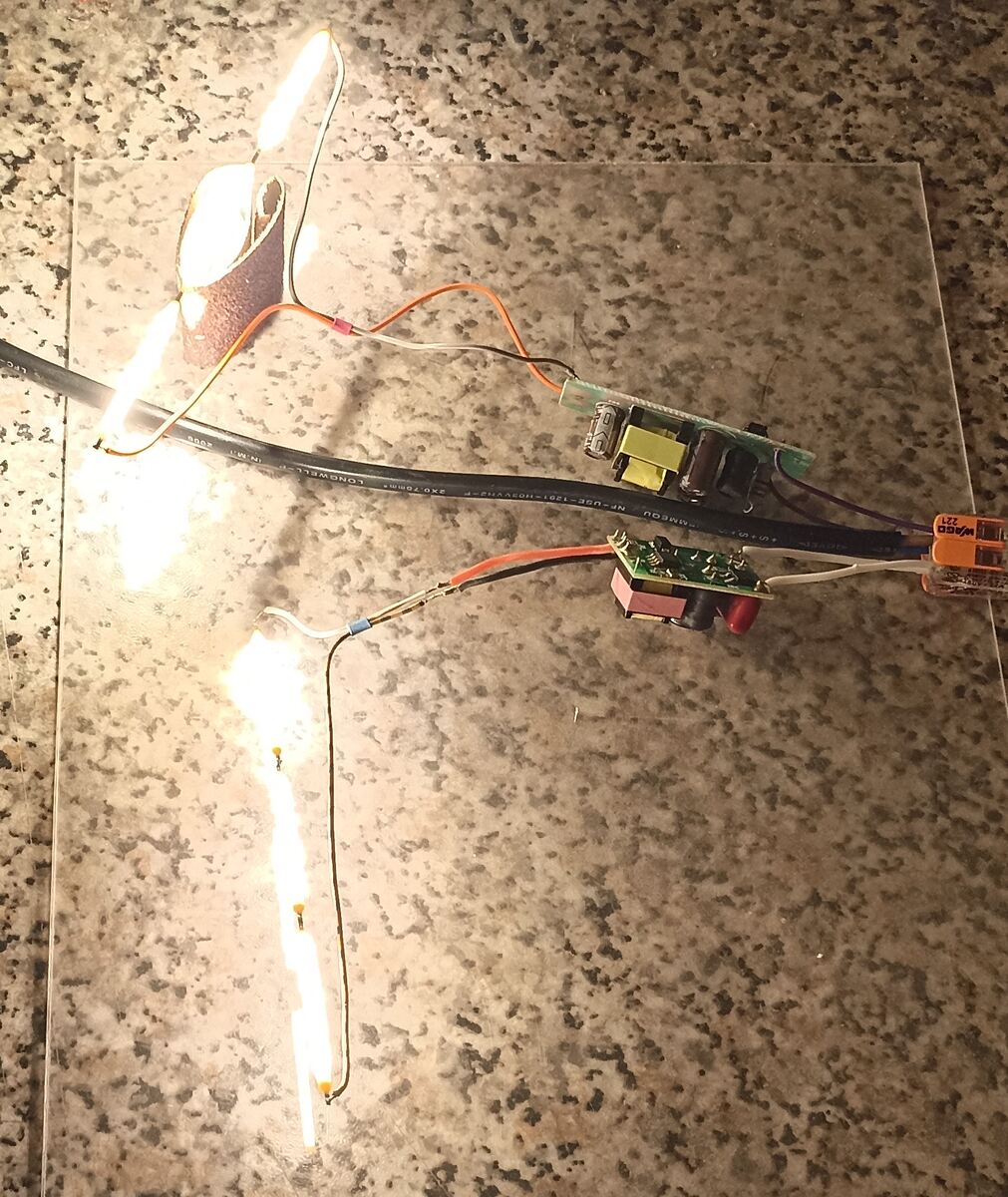

Hallo, dieses Modul habe ich aus einer LED-Röhre. Auf dem Treiber-Chip steht 75CKL0A0F oder 75CKLOAOF. Komm damit nicht weiter. Jemand einen Tipp ?

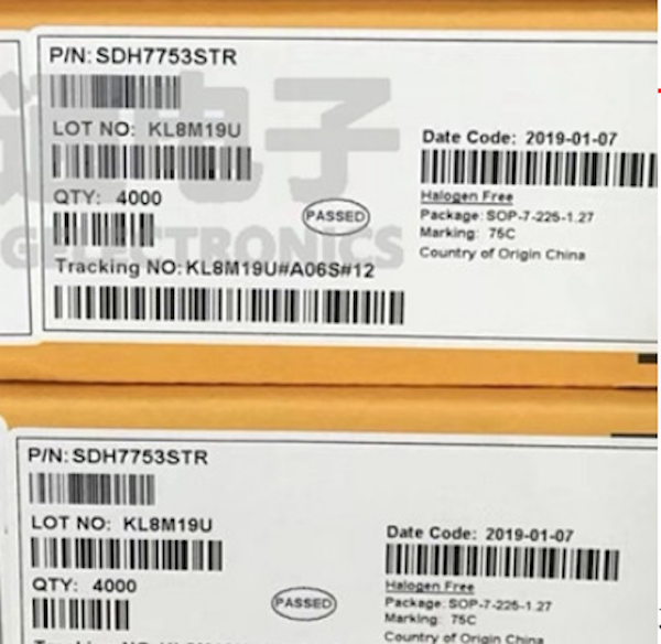

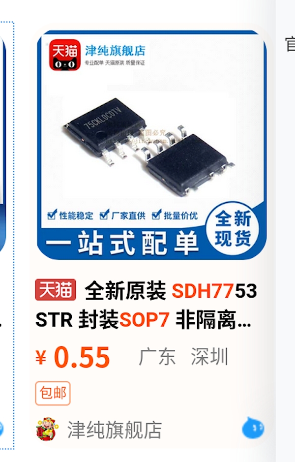

D. J. schrieb: > Auf dem Treiber-Chip steht 75CKL0A0F oder 75CKLOAOF Ohne Gewähr hab viel überflogen Könnte Hangzhou Silan Microelectronics SDH7753 sein, Pinout scheint zu passen vielleicht, grob geschaut Im Anhang ein Screenshot mit Paketen mit Angabe des Marking 75C und ein Taobao Screenshot mit einem Exemplar Hier das chin Datenblatt (und weiteres Bild) auf LCSC https://www.lcsc.com/product-detail/LED-Drivers_Hangzhou-Silan-Microelectronics-SDH7753STR_C601121.html Quelle Marking Pakete https://detail.1688.com/offer/596642215041.html?spm=cspu.27905703.offerlist.14.2038240dmxUX7Z&matchSkuId=4313541058240

Danke, geht schon mal in die Richtung. Brauch daher den Chip nicht abzulöten, wegen Plan. Achso, welches Knollhorn markiert negativ?

Nur kurze Rückmeldung. Erfolgreich verbaut als Treiber für meine Filament-LED.
