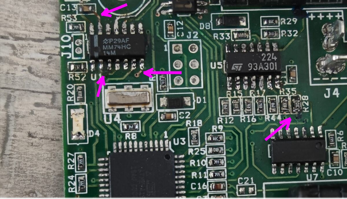

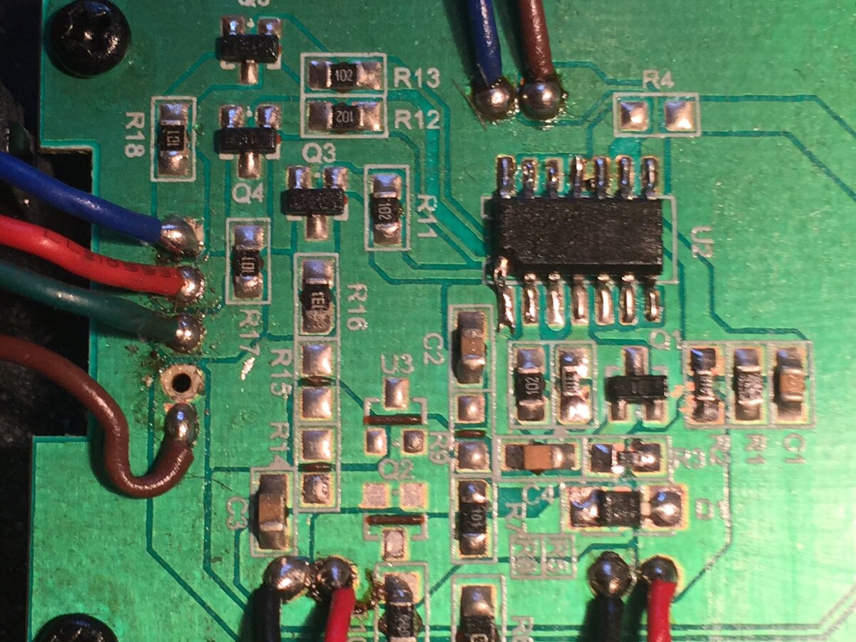

ich habe ein PCB von einem Unterwasserroboter mit einem Atmega 16 als
Herzstück.
Leider läuft das Board nicht mehr an. (Wasserschaden). Ich vermute, dass
der Atmega 16 entweder defekt ist oder durch Wasser evtl. Parameter
verändert wurden, welche den Start verhindern.
Nun ist es so, dass der Chip auf dem Board verlötet ist. Kann man den
Chip wohl auch so ansprechen, ohne den auszubauen?
Ich hätte noch ein anderes Board, wo der gleiche Controller drauf sitzt.
Mein Gedanke war den zu kopieren auf einen neuen Atmega Chip. (Sofern
der andere wirklich defekt ist und sich nicht retten lässt.
Ich hab mich auch schon etwas zum Thema eingelesen, um mal einen groben
Überblick zu bekommen.
Zum Auslesen wird AVRDUDE empfohlen. Welches Interface nehme ich da am
Besten und wie mache ich das im eingebauten Zustand? Da sind ja 2 Pinne
schon auf ein separates Feld geführt.
von Stefan F. (Gast)
Warum bist du sicher, dass dieser Mikrocontroller kaputt ist? Ich frage,
weil das der unwahrscheinlichste und komplizierteste Fall wäre. Sind
alle anderen Bauteile systematisch mit Plan geprüft worden?
Wo willst du im Falle eines Austausches dessen Firmware her holen? Einen
kaputten Mikrocontroller kann man nicht auslesen.
"Resetten" kannst du vergessen, da gibt es nichts zu resetten. Das geht
nur in amerikanischen action Serien.
von Rolf M. (rmagnus)
Das Board sieht ja übel aus. Bist du sicher, dass da nicht die eine oder
andere Leiterbahn abgebrannt ist?

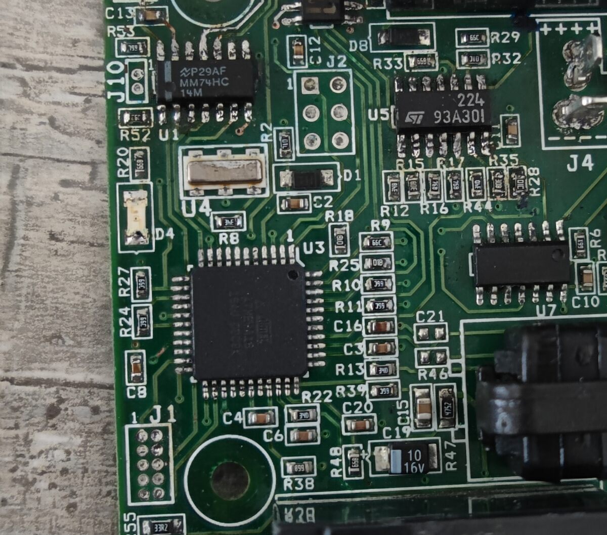

J2 ist übrigens der Anschluss für den ISP Programmieradapter.
http://stefanfrings.de/isp_programmieradapter/
Bin auch Stefans Meinung. Bei Wasserschäden korrodieren oft
Lötstellen und die dünnen Kupferleitungen. Davon können eine
ganze Menge betroffen sein. Am wenigsten die integrierten
Schaltkreise selbst, die sind meist gut gekapselt.
Diese Erfahrung habe ich bei der Reparatur einiger Motorrad-
Tachos gemacht. Die sind oft nur schwach geschützt gegen
Feuchtigkeit.

Die Platine sieht echt übel aus. Wie lange war die unter Wasser und wer
hat daran rum gelötet? Optisch würde ich sagen das Löten war schlimmer
als das Wasser.
Hast du schon die Spannung am µC gemessen? Und kommt der Takt sauber?

von Rainer W. (rawi)
Wastl schrieb:
> Nicht zu vergessen die Durchkontaktierungen ...
Genau, die Durchkontaktierungen sind mindestens genauso kritisch, weil
sich in den Bohrungen das Wasser besonders lange hält und seiner
zerstörerischen Wirkung nachgehen kann, bevor es verdunstet.

Der Wasserschaden war/ist nicht ohne. Ich hab es als Anreiz genommen
mich damit zu beschäftigen.
Das Board lief schon einmal komplett wieder. Ich weiß es ist optisch
nicht schön, aber wichtig ist zunächst die Funktion...
Leider kam aber wieder Wasser rein und hat dessen Funktion komplett auf
null gesetzt.
Die Spannungsversorgung hatte ich geprüft, ist da.
Die Firmware könnte man von evtl. von einem gleichen Spender bekommen.

Machs andersrum: setzte deinen defekt geglaubten ATmega16 auf das heile
Board und prüfe auf die Art, ob der ATmega16 selbst noch funktioniert.
Dann weisst du, dass es ein Defekt auf dem Board ist, nicht der uC. Denn
kopieren wird wohl schwer, man wird nicht vergessen haben den
Ausleseschutz zu aktivieren.
Wenn du dir das aus- und einlöten nicht zutraust, benutze die Hilfe von
einem Rework-Anbieter. Kostet Geld, aber wird billiger sein als eine
neue Platine.
Win vergleichendes Messen auf beiden Platinen hilft vielleicht die
defekte Stelle zu finden.

von Peter D. (peda)
Stefan F. schrieb:
> Dafür ist J2, das sind 6 Pins.
Und J1 dürfte JTAG sein.

Ich stimme hier mit allen anderen völlig überein: die ICs haben die
geringste Chance, durch bloßes Wasser kaputt zu gehen. Die Frage ist vor
allem: wie lange war das Ding beim zweiten Wasserschaden unter Spannung?
Die Elektrochemie ist nicht zu unterschätzen, wenige Minuten genügen, um
ganze Leiterbahnen in Wohlgefallen aufzulösen (naja, technisch exakt
werden halt Kupfer-Ionen draus, die wegschwimmen).
von Axel R. (axlr)
Alles, was "Plus" ist, gammelt weg. Leiterzüge und Vias durch dünnen
Draht ersetzen, weggefaulte VCC-Pins bekommt man wieder dran, wenn man
das IC-Gehäuse an der stelle (Ist ja meinst an der Ecke pin14, 16
oderso) wegkratzt, bis man auf dem Kupferträger landet. Dort kann man
dann ebenfalls einen kleinen Draht anlöten. 100nF und Widerstände muss
man gglfs. tauschen. Sieht man ja, wo die Kappen weg sind. der ganze
"Schnodder" sammelt sich am elektrisch negativsten Punkt deiner
Schaltung. Entsprechend entfernen und "entsorgen" ;)
Der Atmega ist mit Sicherheit NICHT kaputt.
Hab ich schon n paarmal mit Erfolg durchgezogen, durchziehen müssen.
Eben weil man KEINE Software "resetten" kann und/oder manches Equipment
auch nicht so ohne weiteres zu erstetzen geht.
Sonst musste es herschicken, mach ich dann am Wochenende im "Labor".
kostet 200€.
Edit: wieder mit "ie" widerstand nur mit "i".
Blöde Autokorrektur

Das Gerät war ca. 5 min unter Wasser und auch Spannung drauf.
Das PCB sah auch vorher optisch nicht besonders schön aus, aber es
funktionierte einwandfrei.
Nun startet der Microprozessor offensichtlich nicht. Die Kontroll-Led
geht nicht an, Motoren laufen nicht an. Spannung liegt am Prozessor an.

Es ist möglich dass es jetzt einen Widerstand zwischen Vcc und GND gibt,
weil die Leiterbahnen weg gegammelt sind.
Liegen wirklich überall die 3,3V oder 5V an?
Hast du mal probiert den Chip über den ISP-Port auszulesen?
Wenn du einen Heißluftstation hast, dann kannst du einfach mal den
Chip/Quarz auslöten und schauen was sich unter dem Chip abgespielt hat.
Du kannst den Chip auch extern auf eine Pappe kleben und dort die
Grundbeschaltung+Quarz mit Fädeldraht anbringen und dann mit dem
AVR-Burn-o-Mat auslesen.
Wenn du das hast, dann ist der Chip schon mal in Ordnung.

Das ist aber eine wilde Mutmaßung von dir. Nur weil du keine Funktion
erkennen kannst, bedeutet das nicht viel. Es kann gut sein, das der µC
auf irgend ein Signal wartet, was halt jetzt weggefault ist. Da hilft
dann auch ein neuer µC nix.
Das versuche gerade einige dir klar zu machen.
Oder sieh es andersrum, sollte es derµC tatsächlich sein, ist es ein
Totalschaden. Deshalb prüfe erst alle anderen Möglichkeiten.
Alexander G. schrieb:
> Ich vermute, dass der Atmega 16 entweder defekt ist
Wenn da irgendwelche "Hochspannung" irgendwie quer kurzgeschlossen
wurde, dann ist das evtl. möglich.
> oder durch Wasser evtl. Parameter verändert wurden
Das ist bei derartigen Ausfällen in deutlich über 99,99% nicht der Fall.
Benjamin K. schrieb:
> Es kann gut sein, das der µC auf irgend ein Signal wartet, was halt
Das ist in 99,9% das übliche Problem. Es kann auch sein, dass das Signal
nicht kommt, weil eine vorgelagerte (hochohmige) analoge Auswertung
(z.B. am LM224 U5) irgendwelche Leckstrompfade bekommen hat und
fehlerhafte Werte ausgibt.

> Die Frage ist vor allem: wie lange war das Ding beim zweiten
Und das Blöde daran ist: es kann aussehen, als ob die Leiterbahn unter
dem Lack noch vorhanden wäre.

von Martin V. (oldmax)
Hi
Vielleicht, nur mal so angenommen, hast du einen ISP Programmer irgendwo
rumfliegen und kannst dir das Datenblatt herunterladen. Darin sollten
z.b. die entsprechenden Anschlüsse zu finden sein, die du für ISP
brauchst. Mit ein bisschen Glück ist die 10pol. Steckverbindung
entsprechend belegt und du kannst zumindest mal nachfragen, ob der Chip
bereit ist, dir seine Programmierung zu verraten. Also, ich würde mal
mit Atmel Studio versuchen, zumindest den Chiptyp abzufragen. Das sollte
trotz  Lockbit möglich sein.
Gruß oldmax
> entsprechend belegt
Die ISP Buchse J2 ist 6 polig.
von Jens G. (jensig)
> Ich werde mir das nochmal in Ruhe ansehen und alles außen herum nochmal
> genau prüfen.
Nicht nur prüfen (speziell jeden Leiterzug auf Durchgang, könnte auch
einen Haarriss haben, den man optisch nicht unbedingt sieht), sondern
auch mal paar Messungen machen. Wenn Du ein Oszilloskop  hast, dann den
Takt mal prüfen (scheint ja ein externer Oszillator drauf zu sein, wenn
ich das auf dem ersten Bild nicht gerade falsch deute).

von Mike J. (linuxmint_user)
Jens G. schrieb:
> könnte auch
Mach es nicht komplizierter als es ist. Die Ursache ist keine Biegung
der Platine oder thermische Spannungen, daher ist so ein Haarriss auch
unwahrscheinlich.
Wenn das durch Elektrolyse weggefressen wurde, dann sieht man das auch.
Bei ganz dünnen Leiterbahnen hat sich vielleicht zu viel Material in der
Flüssigkeit gelöst und die Lackschicht gaukelt eine intakte Leiterbahn
vor.
Dass Durchkontaktierungen defekt sind, das ist eigentlich nicht so
wahrscheinlich. Wenn man zwei Leitungen mit unterschiedlichem Potential
hat (Massefläche + Versorgungsspannung), dann frisst sich dort das
Kupfer weg.

Was mich an der ganzen Sache stutzig macht, ist dass der Schaden
komplett plötzlich kam. Lief kurz an und dann nichts mehr. Auf der
Platine war auch Wasser im Bereich des Prozessors.
Alle Möglichkeiten in Betracht zu ziehen macht generell natürlich Sinn.
Wenn da jedoch Wasser im Spiel war, ist ein Defekt durch Kurzschluss
meiner Ansicht nach jedoch viel wahrscheinlicher, als eine korrodierte /
gebrochene Leiterbahn.
Da würde ich vielleicht noch eher erwarten, dass die abfackelt.
Du hast scheinbar noch nie einen Wasserschaden gesehen … Die
Elektrochemie ist nicht zu verachten. 3 oder 5 V Gleichspannung genügen
da vollauf.

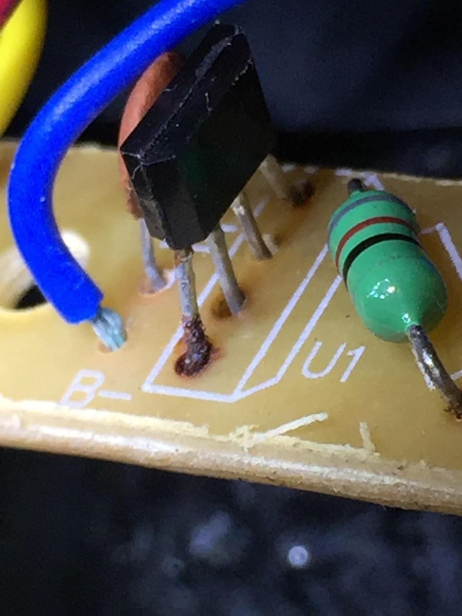

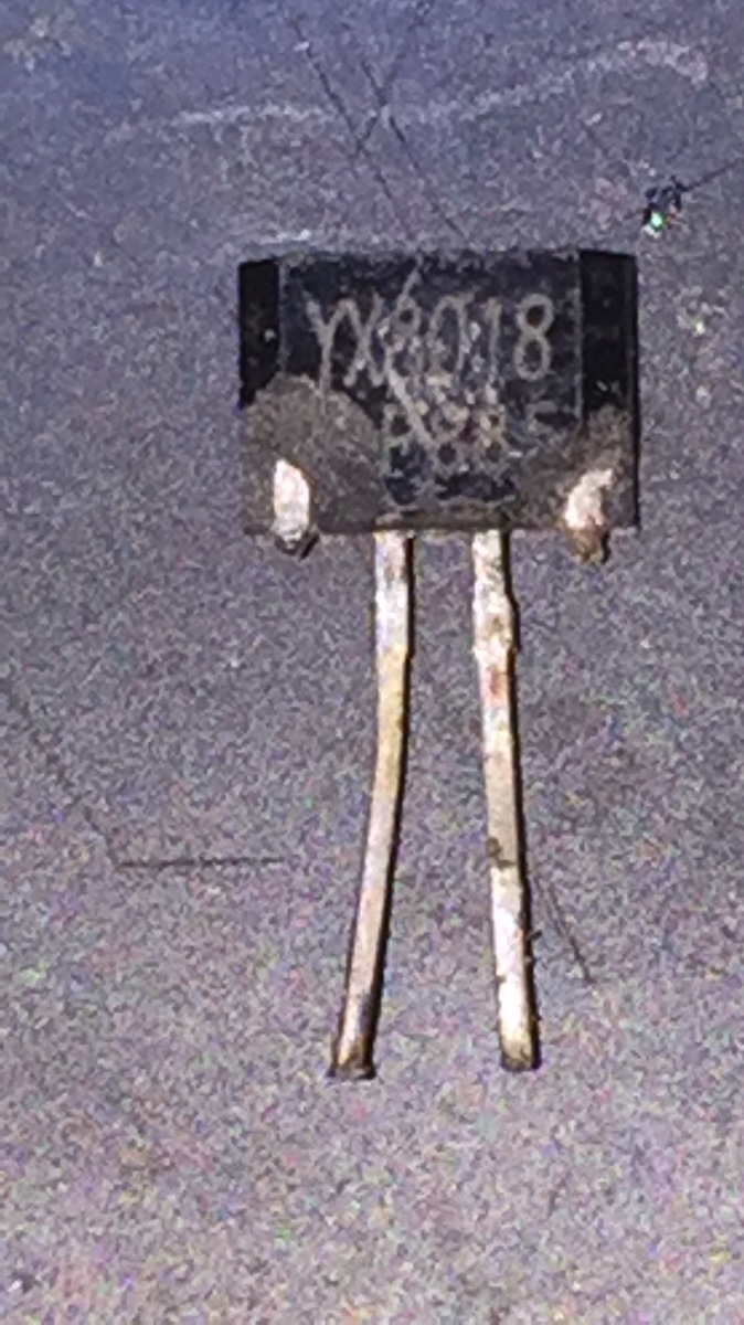

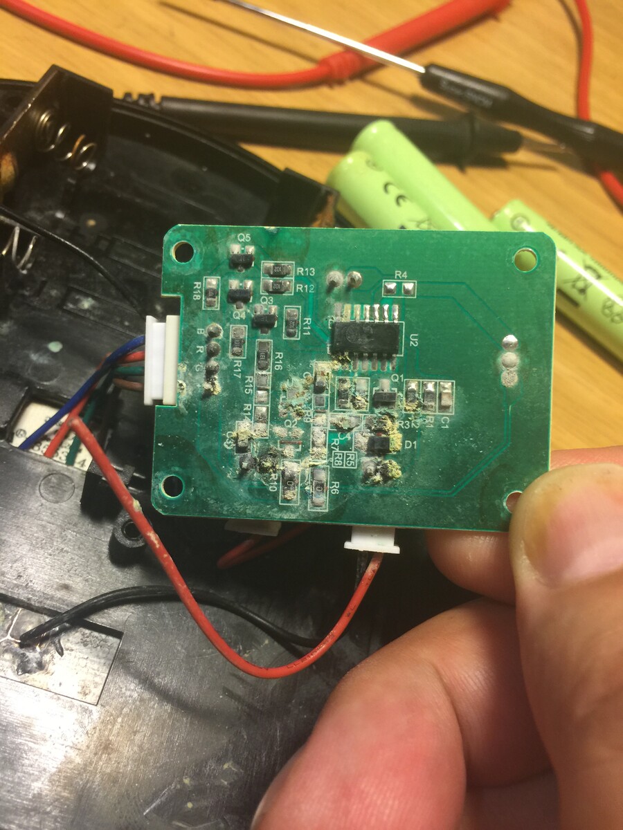

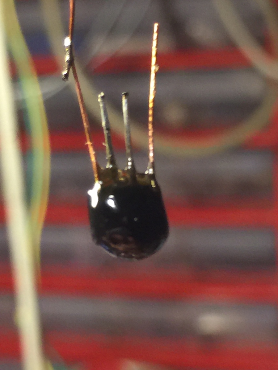

von Axel R. (axlr)
Ich, im Gegenzug schon diverse "schwimmende RGB-Leuchten" (für'n Pool)
wieder hergerichtet. Gut: hätte man auch neue kaufen können...
Da sah man das ganz deutlich. Alles positive hat sich aufglöst und sich
als Schlamm (keine Ahnung, so schnodder eben) am Minuspol des
Batteriehalters wiedergefunden. Lötstoplack hat gut geschützt, alles
andere war stumpf, angelaufen oder wirklich ganz weg.
Hab jetzt auf dem Handy leider vom o.g. "Projekt" keine Bilder, aber
einen ähnlichen Fall aus 2017 gefunden. Da war es ein vierbeiner, wo
sich die Pins verabscheidet hatten. Hätte gern die Platine der
Pool-Leuchte gezeigt, wo man das mit der parasitären Galvanik durch den
Wasserschaden wirklich schön sehen konnte..
EDIT: eins hab ich noch gefunden. Image 06407 zeigt das ganz gut...
C2 hats die Kappe am positiven Pol komplett aufgelöst und an GND ist
alles, wie neu.Als wenn nix wäre.
IMG6412 zeigt das reparierte Teil
Hi
Sorry, hab mich mit J1 vertan, aber ist ja egal, hat man eine ISP
Schnittstelle, kann man zumindest erst mal den Controller testen. Ob er
das Programm frei gibt, ist dann eine andere Sache.
Gruß oldmax

von Alexander G. (agt189)
Die Geschichte ist noch nicht vom Tisch.😉 Ich bin aktuell nur ziemlich
eingespannt.
Generell kann ich das Teil natürlich abgeben, aber soweit ich kann,
würde ich zunächst mal selbst auf die Suche gehen. Einfach auch aus
Interesse.
Ich werde mal einige Vergleichsmessungen machen. Für mein Dafürhalten
müsste der Atmega mit anliegender Spannungsversorgung und anliegendem
Takt laufen.
Die Geschichte außenrum mal ausgeblendet. (Vorausgesetzt, dass da kein
Kurzschluss etc. ist) Soweit könnte ich da nichts negatives feststellen.
Wenn der Mikrocontroller mit Spannung und Takt versorgt ist und nicht
defekt ist, dann lässt er sich über J2 per ISP ansprechen. Zumindest die
Signatur kann man auslesen.
