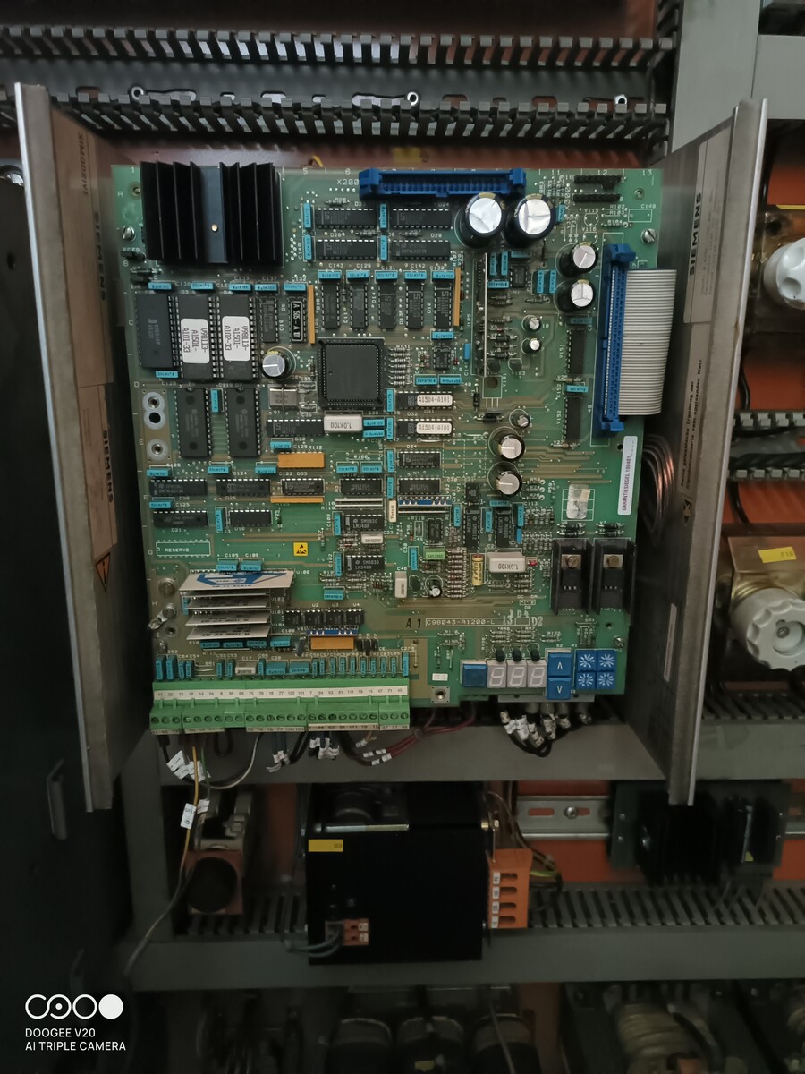

Hallo Bin neu hier im Forum und habe gleich mal ein Anliegen an die Gemeinde hier. Mittlerweile beschäftigt mich ein Problem seit ca. 1 Jahr bei meiner Hobbyfräsmaschine . Die Maschine bzw. der DC Nebenschlussmotor ( Siemens)oder der Spindelregler (Siemens Simoreg) macht ein Problem. Der Fehler ist ein typischer Übernachtfehler soll heißen die Maschine lief einwandfrei und nachdem ich sie nach ca. 2 Monaten mal wieder angeschaltet habe war der Fehler da. Zum eigentlichen Problem: Rechtslauf: Motor dreht sauber hoch und läuft ohne Probleme. Beim Ausschalten ( Gegenstrombremse) brummt der Motor hörbar. Vergleichbar mit einem 2 Phasen- Anlauf eines Asynchronmotors. Kann auch passieren das beim ersten Mal auschalten des Motors der Spindelregler wegen Überstrom abschaltet. Linkslauf: Motor brummt beim Anfahren. Unsauberer Lauf bei konstanter Drehzahl. Beim Ausschalten bremst er sauber ohne zu mucken. Soweit so gut. Bei der Fehlersuche bin ich, ein Motorenbauer und ein Reparaturservice für den Spindelregler am Ende unseres Lateins. Evtl. hat von euch noch jemand einen Ansatz in welcher Richtung man noch schauen kann... Den Motor hatte ich also wie schon erwähnt beim Motorenbauer zur Überprüfung. Keine Auffälligkeiten beim rechts und linkslauf, Stromaufnahme ,Tachospannung, Kollektor alles im grünen Bereich. Kohlen von Motor und Tacho sowie Lager wurden vorsichtshalber gewechselt. Also von der Seite hörte sichs gut an... Dann das Simoreg beim Reperaturservice zur Überprüfung gehabt. Konnten keinen Fehler finden. Habe aber auch wegen des Alters mal alle Elkos tauschen lassen. Bekam auch ein Video wo sie einen Testmotor am Spindelregler hatten ..lief alles sauber links und rechts. So und jetzt steh ich wieder am Anfang.... Mein bekannter Elektriker ist da jetzt auch ratlos. Wir hatten auch geschaut ob da noch ein. Auteil laut Schaltplan dazwischenhängt...war aber nur noch eine Drossel zur Glättung dazwischen. Haben dann noch geschaut evtl.stimmt die neutrale Position des Kohlenhalters nicht...aber eine Verstellung in beide Richtungen machte keinerlei Unterschied. Ich hoffe hier hat jemand eine Idee wo man noch schauen könnte, denn wie gesagt weiß ich grad nicht mehr weiter und wegen sowas die Fräsmaschine entsorgen....naaaaja.... So long erstmal vielen Dank schonmal Gruss

Vertausche die Motorleitungen und die Tacholeitung. Wenn der Fehler in der Drehrichtung wandert (Rechtslauf - Motor brummt beim Anfahren...) dann hast du ein Problem mit dem Simoreg (2 x 3 phasig?)
OK das hört sich doch schonmal gut an dann hätte ich wenigstens einen Ansatz wo der Fehler liegt. Geb das mal so an meinen Elektriker weiter . Ist eine Simoreg reperabel? Also abgesehen von der Leistungselektronik? Der Reperaturservice meinte nämlich wenn's Steuerungsseitig ist können sie da nichts machen. Motor hat 6,1 kW Gruss
Gib mal die genaue Bezeichnung des Reglers. Die älteren sind normalerweise gut zu reparieren.
Kann man den evtl. Erstmal auf Herz und Nieren Prüfen evtl. auch in Kombination mit dem Motor? Das Problem ist dass fast alle Firmen einen sofort abwürgen wenn man ein privater ist...das ist halt ein zusätzliches Problem ...wenn man jemanden findet ders könnte aber nicht will🙄
So Der Elektriker hatte jetzt alles umgeklemmt. Ergebnis Normale Verkabelung: Rechtslauf...Anfahren i.O .Brummen beim Bremsen Linkslauf...Brummen beim Anfahren. Bremsen i.O Vertauschter Anschluss: Linkslauf....Anfahren i.O. Brummen beim Bremsen Rechtslauf....Anfahren Brummen. Bremsen i.O Was auch auffällig ist Beim konstanten Lauf zeigt die Ampereanzeige am Regler relativ grosse Sprünge...Pendelt so von 12 bis 14 A dann auch mal kurz 7 oder 8 Ampere Stromaufnahme.

Das ist ein ziemlich verbreiteter netzgeführter Stromrichter - nix besonderes. Letztendlich sind das nur 2 B6C Thyristorstufen. Ich rieche hier aber eher ein eventuelles Tachoproblem. Ich habe Deine Beschreibung des Verhaltens nicht sicher verstanden: Nach Tausch von Tacho- und Motiranschlüssen ist der Fehler spiegelverkehrt? Jörg, der hier noch ältere Stromrichter in Betrieb hat 😊

Mist, dieser Typ kann keine EMK-Regelung... Aber für mich klingt das Ganze nach längerem Nachdenken so, als ob mindestens ein Thyristor nicht zündet. Hast Du jemanden, der mit einem Oszi den Motorseitigen Gleichstrom aufnehmen kann? Dann sieht man das sofort. Jörg PS: Reparabel ist das Ding fast sicher. Firma Eichler bekommt fast alle Siemens-Stromregler wieder hin. Fürs Hobby aber nicht zu empfehlen €€€€

Ich würde jetzt zuerst wie schon oben geschrieben mit dem Oszi prüfen ob alle Thyristoren schalten. Wenn nicht das Zündsignal prüfen. https://cache.industry.siemens.com/dl/files/416/21826416/att_111630/v1/556_6RA27_Beschreibung.pdf Sind zumindest Blockschaltbilder dabei. OT: Zu den privaten Mails. Meiner Meinung nach sollte ein Forum helfen. Wenn dann die Lösung über PM läuft ist es für den nächsten Fehlersuchenden :) sinnlos.

Was Du versuchen kannst ist auf Verdacht die Thyristoren durchmessen, vielleicht hast Du ja Glück und genau da liegt der Fehler. Beitrag "Thyristoren prüfen" Nächste Möglichkeit mit dem Multimeter die Zündsignale messen, vielleicht sieht man da einen Unterschied. Aber da soll mal noch jemand etwas dazu sagen, der sich mit Stromrichtern besser auskennt.

Wenn Du in der verlinkten Beschreibung auf S50 guckst siehst Du die Übertrager auf A1203/1204. Sollte die Platine vor der Leistung sein. Wenn Du da misst sei Dir darüber klar dass überall Netzspannung anliegen kann. Also Vorsicht.

Also Update: Der Tacho ist in Ordnung...wo wir also wieder keinen Schritt weiter wären🙄 Die Maschine steht bei 85051 Ingolstadt. Das mit dem Tauschen kenn ich aus dem Kfz Bereich ...nur weiß ich Grad zufällig keinen mit einer Simoreg die er mir für einen Test leihen könnte😂

Update...das Thema hat sich ..hoffentlich...erledigt. Habe nun doch durch Zufall günstig aus einer anderen Maschine den gleichen Regler + Motor bekommen. Vielen Dank für die Beiträge.
