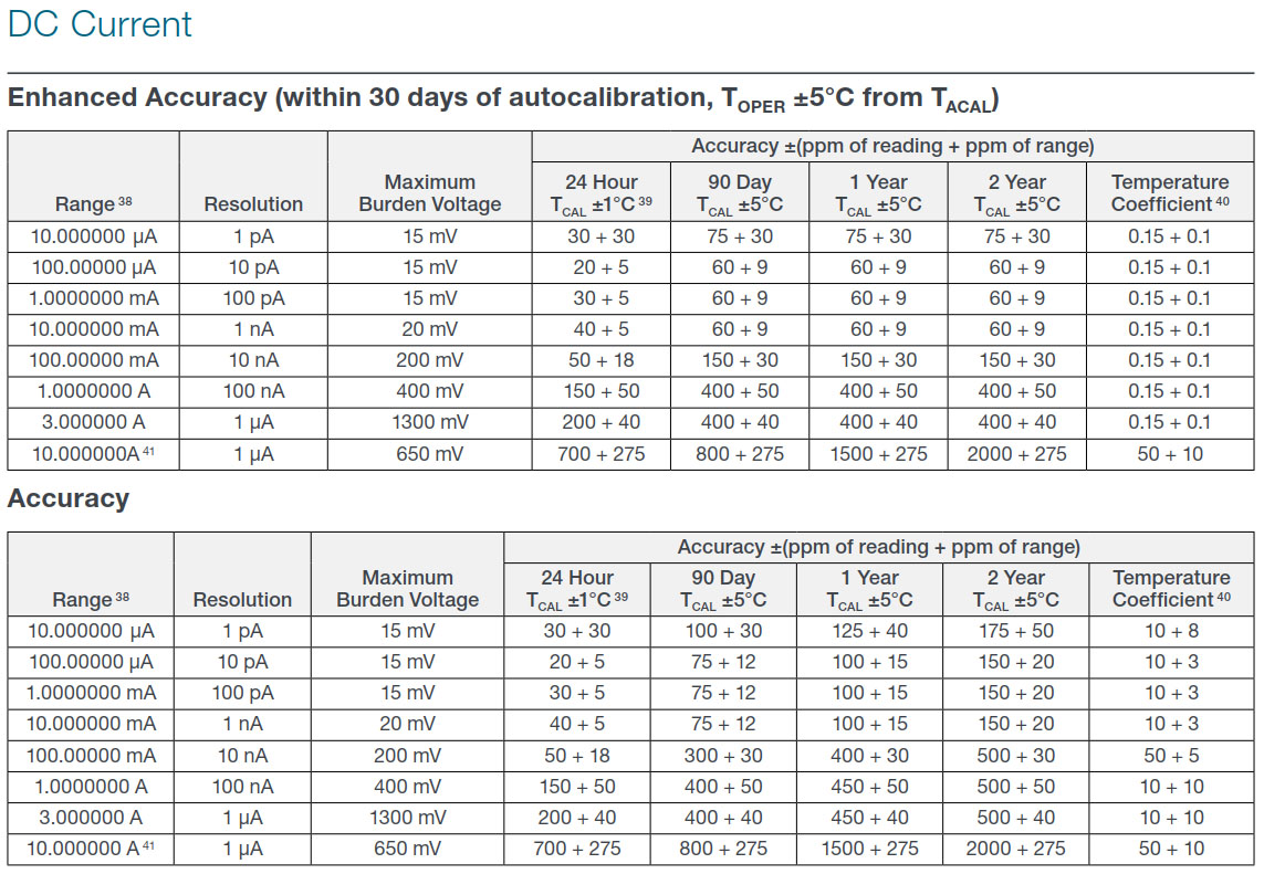

Jetzt habe ich mir zB. ein Keithley DMM7510 angesehen, das müsste es
doch können! DC AMPS basic accuracy 0.006%, das geht schon gerade noch,
dachte ich mir.
Aber so einfach ist es wohl nicht.
Die 10A range hat schon mal nur 700 + 275 ppm 24 Hour Accuracy. Und 2
Year sind es 2000 + 275 ppm.
Dieses sauteure Teil hat also eine 10A DC Genauigkeit 24 Stunden nach
Kalibrierung schlechter als 0.07%, und nach 2 Jahren von nur 0.2%? Oder
verstehe ich da was falsch?
Ich denke mal das Gerät hat seine Stärken eher im Messen deutlich
geringerer Ströme.

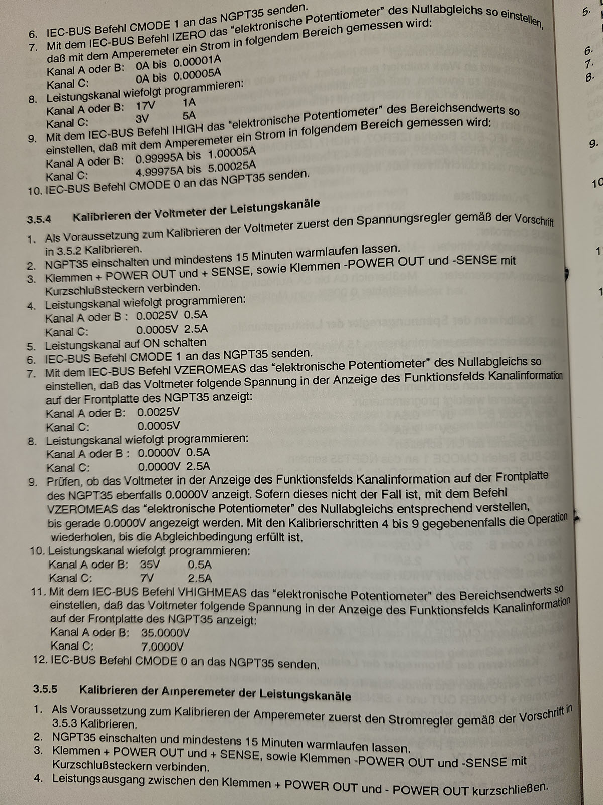

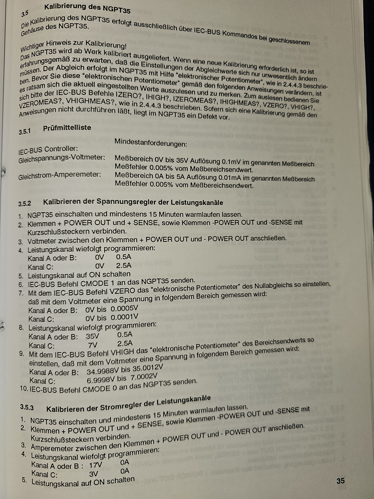

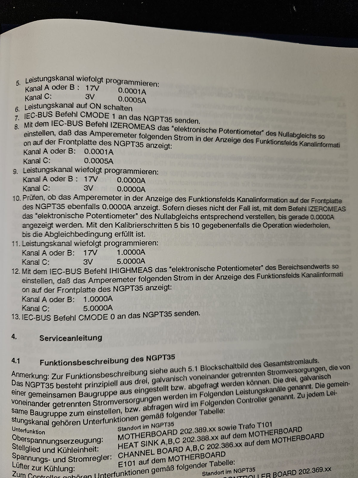

Ich habe nun die Kalibrieranleitung angehängt.
Das scheinen doch schon sehr hohe Genauigkeitsanforderungen zu sein.
Ich besorge mir gerade einen Prologix GPIB-ETHERNET Adapter, aber beim
Messgerät bin ich mir noch nicht sicher.
Ich möchte die Fehler loswerden, dass nämlich die CV/CC LEDs
herumflackern.

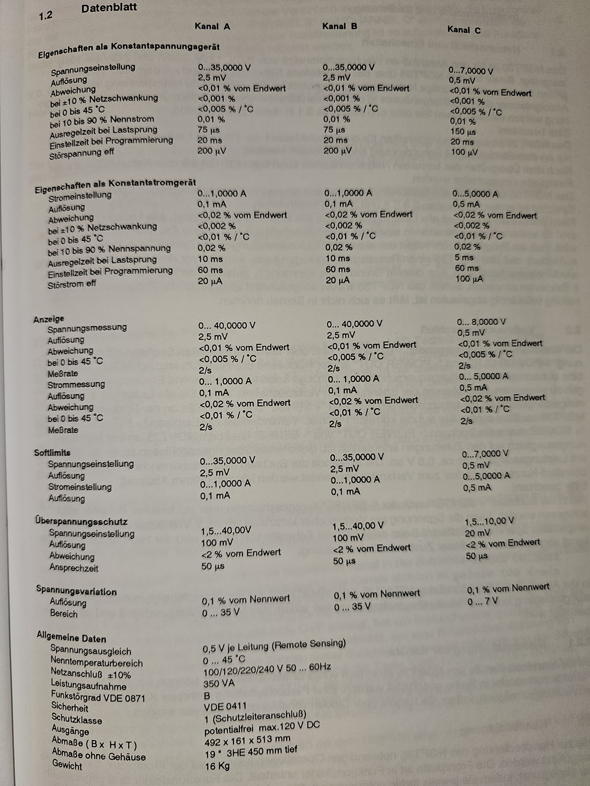

Habe noch das Datenblatt angehängt. Mein Gerät hat allerdings 7V/5A auf
Kanal A+B und 18V/2A auf Kanal C.

Die hier geforderten 50ppm Genauigkeit für die 5A liegen nur knapp über
der Messunsicherheit eines Kalibrierlabors.
Das ist für ein Netzteil mit Kanonen auf Spatzen geschossen.

Dieter W. schrieb:
> geforderten 50ppm Genauigkeit...mit Kanonen auf Spatzen geschossen.
Zumal sich das Netzteil selber einen TK bis 100ppm/K erlaubt!
Da wäre darüber nachzudenken, wie stark es sich selber bei Belastung
erwärmt.
> erwärmt.
Es erwärmt sich schon ohne Belastung ziemlich (was ja gut für die
Stabilität ist), aber das müsste ich noch testen.

KALIBRIERANFORDERUNG:
0.005% vom "Messbereichsendwert", vermutlich des jeweiligen Kanals
2A Kanal: 0.00005 * 2 = 0.0001 = max. 100uA Messfehler
5A Kanal: max. 250uA Messfehler
EINSTELLUNGSBEREICHE:
2A Kanal:
ZERO-Stellung: 0 - 20uA
HIGH-Stellung: 1.99990 - 2.00010A
5A Kanal:
ZERO-Stellung: 0 - 50uA
HIGH-Stellung: 4.99975 - 5.00025A

MULTIMETER DMM7510:
Reading:
2A Kanal: 2 / 500 = 0.004A
5A Kanal: 5 / 500 = 0.01A
Accuracy 10mA, 90d, reading + range: 75ppm + 12ppm
2A Kanal: 0.000075 * 0.004 + 0.000012 * 0.01 = 0.00000042 = 0.42uA
Messfehler
5A Kanal: 0.000075 * 0.01 + 0.000012 * 0.01 = 0.00000087 = 0.87uA
Messfehler
MESSFEHLER SENSOR + MULTIMETER:
2A Kanal: 21 + 0.42 = 21.42uA
5A Kanal: 25.5 + 0.87 = 26.37uA
Mit dem Stromwandler und Multimeter komme ich also auf einen totalen
Messfehler von 21.42uA bzw. 26.37uA, bei erlaubten 100uA bzw. 250uA.
Das ist doch schon mal sehr gut, falls ich mich nicht verrechnet oder
etwas übersehen habe.

von Wolf17 (wolf17)
> Stabilität ist)
Nein, für hohe Stabilität möchte man keine Erwärmung haben. Eine
gegenüber der Kalibrierung veränderte Aufstellung, ein leichter Luftzug
durch geöffnete Tür, ein danaben eingeschaltetes Gerät, ein
hochdrehender PC-Lüfter in der Nähe... bringen schnell 5K
Innentemperaturänderung. Der TK100 führt dann die 0,005% Forderung ad
absurdum.

Ich habe nun testweise den ersten Kanal laut Anleitung kalibriert (noch
ohne Stromwandler) und siehe da, die "Fehler" sind verschwunden!
Vor der Kalibrierung/Justage haben die Messfelder im Leerlauf bis zu
10-20 mV/mA anzeigt und die CV/CC LEDs flackerten, nun sind es 0.0000
und die LEDs zeigen alles sauber an.

Im Keithley DMM7510 calibration manual steht, soweit ich es richtig
verstehe, dass die Kalibrierung innerhalb der 1 Jahr-spec liegen muss,
ansonsten ist Justage nötig.
Wenn ich das Gerät also einschicke und nicht justiert wird, wird das
Gerät wohl nicht in der 24h-spec liegen?
Auszug:
*Section 2: Performance verification*
*Calibration verification limits:*
The calibration verification limits stated in this section have been
calculated using only the DMM7510 one-year accuracy specifications, ...
They do not include test equipment uncertainty.
*Example reading limit calculation:*
Assume you are testing the 10 VDC range using a 10 V input value.
Using the DMM7510 one-year accuracy specification for 10 VDC of ± (14
ppm of reading + 1.2 ppm of range), the calculated limits are:
Reading limits = 10 V ± [(10 V × 14 ppm) + (10 V × 1.2 ppm)]
Reading limits = 10 V ± (0.00014 + 0.000012) V
Reading limits = 10 V ± 0.000152 V
Reading limits = 9.999848 V to 10.000152 V
*Performing the verification test procedures:*
If the DMM7510 is not within specifications and is not under warranty,
see the adjustment procedures in Adjustment (on page 3-1) for
information about adjusting the instrument.
*Section 3: Adjustment*
Introduction:
DMM7510 performance is specified for a period of 90 days, 1 year, or 2
years from adjustment.
Adjustment should be performed at one of these intervals, depending on
your specification
requirements.
