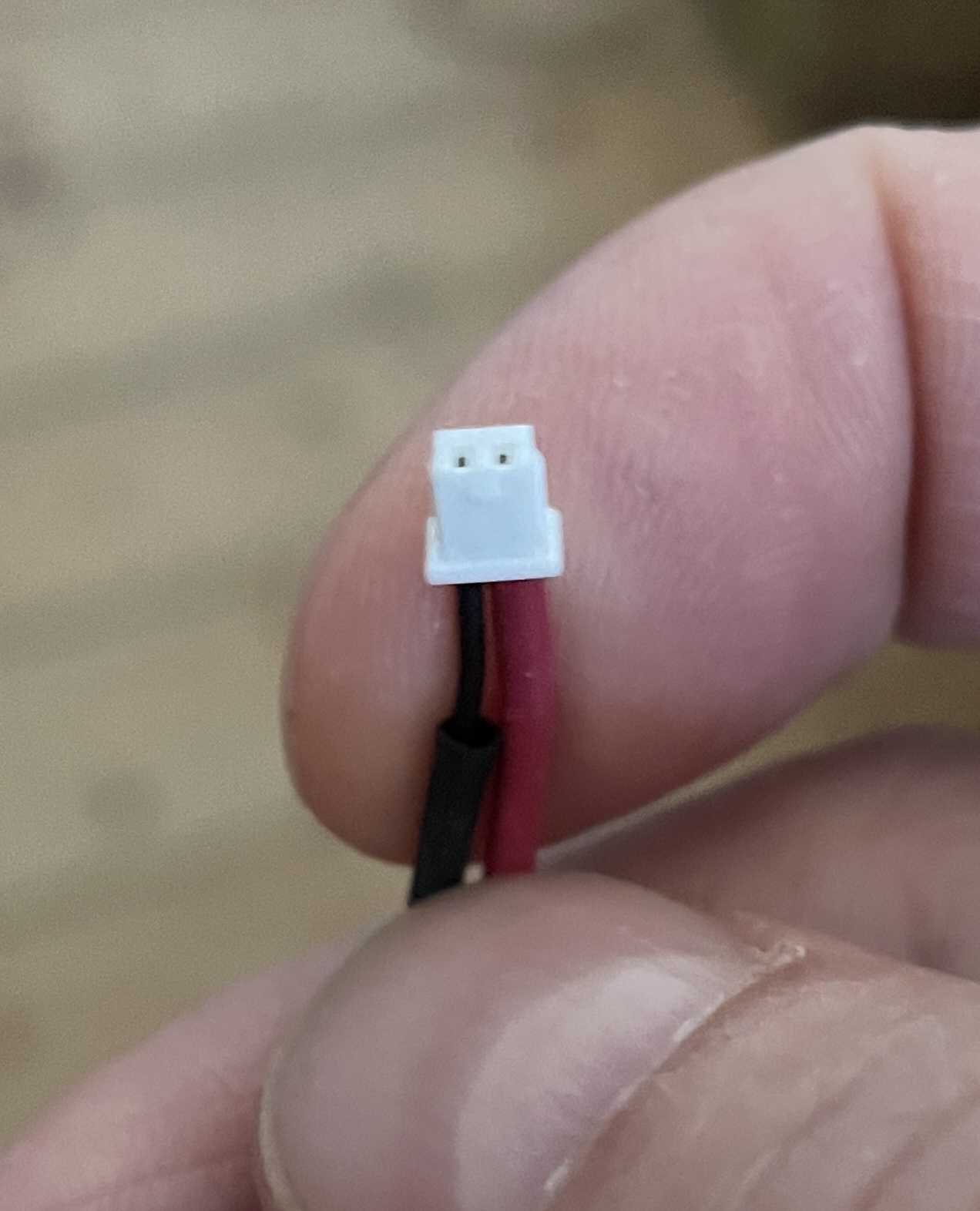

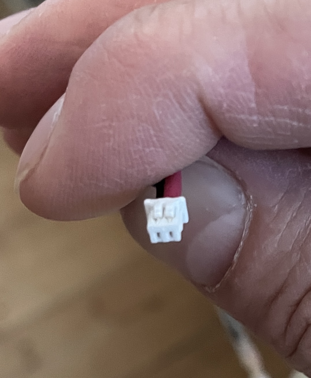

Kann mir einer auf die Sprünge helfen? Sorry für die matschigen Bilder, besser ist mir auf die Schnelle das Fotografieren des kleinen Dings nicht gelungen. Außenabmessungen: 3,0 mm breit ohne Führungsnasen, 3,7 mm mit Führungsnasen; 2,4 mm hoch; hinterer Kragen 3,2 x 4,3 mm². Wenn ich bei Mouser o.ä. suche, habe ich keine rechte Idee, an welcher Stelle ich mit der Suche anfangen müsste. ps: Ich nehme gern auch Hinweise auf einen komplett gecrimpten Kabelsatz entgegen.

Es könnte sich um einen der unzähligen Typen von JST handeln: https://www.jst-mfg.com/product/index.php?_search_product%3D%26_search_category_id%3D1%26_search_feature_id%3D%26type%3D2%26 Und bist Du wirklich sicher, dass es sich um ein 1,27 mm-Raster handelt und nicht um 1,2 mm, 1,25 mm oder 1,3 mm?
Andreas S. schrieb: > Es könnte sich um einen der unzähligen Typen von JST handeln: Danke erstmal, ist zumindest ein Anlaufpunkt. > Und bist Du wirklich sicher, dass es sich um ein 1,27 mm-Raster handelt > und nicht um 1,2 mm, 1,25 mm oder 1,3 mm? Nein, natürlich nicht. ;-) So genau lässt sich das mit meinen Mitteln hier nicht messen. Könnte ggf. sogar 1,5 mm sein. Müsste sich dann anhand der anderen (besser messbaren) Maße finden lassen.
Andreas S. schrieb: > Es könnte sich um einen der unzähligen Typen von JST handeln: Oder von Molex, oder von... Das Foto ist einfach zu unscharf.
Hallo Jörg, dieser Stecker sieht ganz exakt so aus wie der Anschluss einer BIOS-Batterie in meinem Thinkpad. Dann wäre es ein Molex-51021, manchmal noch genauer als Molex-51021-2P-100 angegeben. Vielleicht hilft es Dir weiter.
Harald A. schrieb: > Molex Picoblade vlt.? Danke, ich denke, das sieht gut aus. Leider ist die Datenblattlage bezüglich des Steckergehäuses zumindest bei Digikey dürftig: da steht alles drin, wie die Dinger auf 'ner Rolle verpackt sind, aber Abmessungen habe ich nicht gefunden … habe mir das STP-File vom 3D-Modell geladen, was ich da messen kann, dürfte das passen. Danke an alle fürs Mitdenken und -gucken!
Gecrimpte Leitungen hier z.B. https://www.taja-elektronik.de/Micro-JST-Buchse-2-polig-mit-38-cm-Kabel-RM-125-mm (Artikel heißt in der Beschreibung anders, scheint aber der Molex zu sein)
OK, ich habe bei ebay ein Kabel gefunden, welches als Einzelstück jetzt etwas preiswerter ist (kein teurer Paketversand). Ich bin guter Dinge, dass das dann passt.
