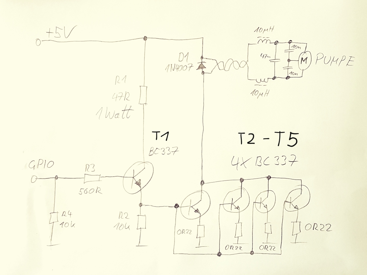

von Marcel V. (mavin)
Dieter D. schrieb:
> Wenn die Transistoren bereits da liegen sollten, also mehr als einer
> davon vorhanden sein sollte, wie auch genügend Widerstände, gäbe es auch
> dafür eine Lösung, die dann in den Thread "Quick and Dirty" passen
> würde. Ein einzelner Transistor wäre mit dem Dauerstrom und dem
> Einschaltstrom der Last überlastet.
Bei einer Quasi-Darlingtonschaltung fallen noch nicht einmal die
üblichen 0,7V an den 4 parallel geschalteten Transistoren ab!
T2 bis T5 werden voll durchgeschaltet.
von Michael B. (laberkopp)
Na ja, die brauchen Stromverteilungswiderstände, wie du richtig
eingezeichnet hast, an denen aber bei zu verteilendem Nennstrom ca. 0.5V
abfallen sollten und dafür sind deine viel zu niederohmig, sagen wir
nicht mehr als 400mA pro 337 dann müssten das 1.25 Ohm sein, und schon
hast du deinen Spannungsabfall wieder.

Freilaufdiode vergessen?
Mir geht es eigentlich eher darum ob der TO einen LL bestellt hat.
von Daniel (gugu55)
Moin,
habe mir den IRLIZ44N bestellt, weil gleicher Preis im Vergleich zum
IRLZ34N.
Philipp G. schrieb:
> Welche Anwendung siehst du dann vor? Irgendeine Aquaristik Lösung?
Es geht nicht um Aquaristik, sondern Pflanzen-Bewässerung :)
Marcel V. schrieb:
> Darüber kann man noch reden. Es bietet sich ein Gatewiderstand von
> mindestens 560 Ohm oder mehr an. Selbst bei einer totalen "Kernschmelze"
> würde der Widerstand den GPIO-Strom auf knapp unter 10mA begrenzen.
Jörg R. schrieb:
> Ich würde auch noch einen Pulldown vom Gate nach GND vorsehen, um die
> 100K.
Also vor dem Gate noch ein 560 Ohm Widerstand, und vom Gate zum Gnd noch
einmal 100k Ohm?
Und natürlich die Freilaufdiode.
> einmal 100k Ohm? Und natürlich die Freilaufdiode.
Ja und ja und ja.
Der ist mit seinen 30A schon mal ein spürbares Upgrade zum BC337.
: Bearbeitet durch Moderator
Gate-Source maximal +/- 16V. Bei 5V liegt da alles im grünen Bereich.
SOA-Bereich hat keine DC-Linie, also nicht zu langsam schalten. D.h.
nicht über 10ms für die Schaltflanke benötigen, ist aber hier auch
leicht einzuhalten (Gatevorwiderstand nicht höher als 2k ist man noch
weit weg davon).
