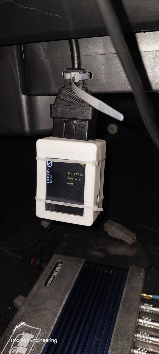

So ganz blicke ich mit den "Modes" des ISO9141-Protokolles nicht durch. Mein OBD K-Line Adapter funktioniert elektrisch wie auch Software mäßig. Nur bekomme ich einen Time out wenn ich Werte schneller als 200ms Abstand abfrage. Da ich das Ganze im Circuit Tool (Datenauswertung von der Rennstrecke) und als Overlay im Onboard-Video nutzen möchte, sind 5 Werte pro Sekunde e bissl mau. Aktuell frage ich über den Mode 01 die einzelnen PIDs ab. Genau genommen sind es nur TPS (0x0C) und RPM (0x11) zwei Mal pro Sekunde, IAT(0x0F) und ECT(0x05) jede zweite Sekunde. Gibt es vielleicht einen Weg mehrere Bytes am Stück zu lesen? Auch auf einem OBDlink springen die Werte recht aufgeregt auf und ab. Kann es sein, dass das Fahrzeug (Honda BJ 2002) tatsächlich so eingeschränkt Kommunikationswillig ist?

Die VBOX hat mit dem OBD nur so viel zu tun, dass sie die ausgelesenen Daten via CAN (von meinem Adapter) zu geschickt bekommt. Aber im Eingangspost hatte ich geschrieben, dass ich neben meinem selbstgebauten OBD-Adapter auch ein OBDlink zum Auslesen des Honda S2000 genommen habe. Und auch dieser liefert keine kontinuierliche Anzeige von Drehzahl und so weiter. Wenn es nur den Mode 01 zum Auslesen der Werte gibt, dann beantwortet das meine Frage. Weil in diesem Mode akzeptiert das Auto nur ca alle 200ms eine Wertabfrage.

Nur hat ein Honda S2000 mit BJ 2002 kein CAN-Bus. Ich habe nie nach OBD2 gefragt. ISO9141 ist K-Line. Und die VBOX kann nur CAN-Bus und kein K-Line. Deswegen habe ich ja einen Adapter gebaut.

OBD kann nunmal über verschiedene Bussysteme übertragen werden. Neben CAN und K-Line gibt es noch einen SAE J1850 Bus. Und alle drei sind je nach Belegung an der OBD2-Buchse zu finden. Naja, ich werde wohl nun doch die Daten analog unabhängig vom OBD direkt messen. Meine ursprüngliche Frage nach mehr Bytes abfragen kam ich, weil ich Softwareschnippsel gefunden hatte wo die Leute eben mit einem Request mehr als eine einzelne PID abgefragt haben. Wenn ich das halbwegs richtig verstanden hatte wurden eben mit dem abfragen eines PIDs unmittelbar die darauf folgenden quasi mit gelesen. Nur hat das bei mir nicht geklappt.
