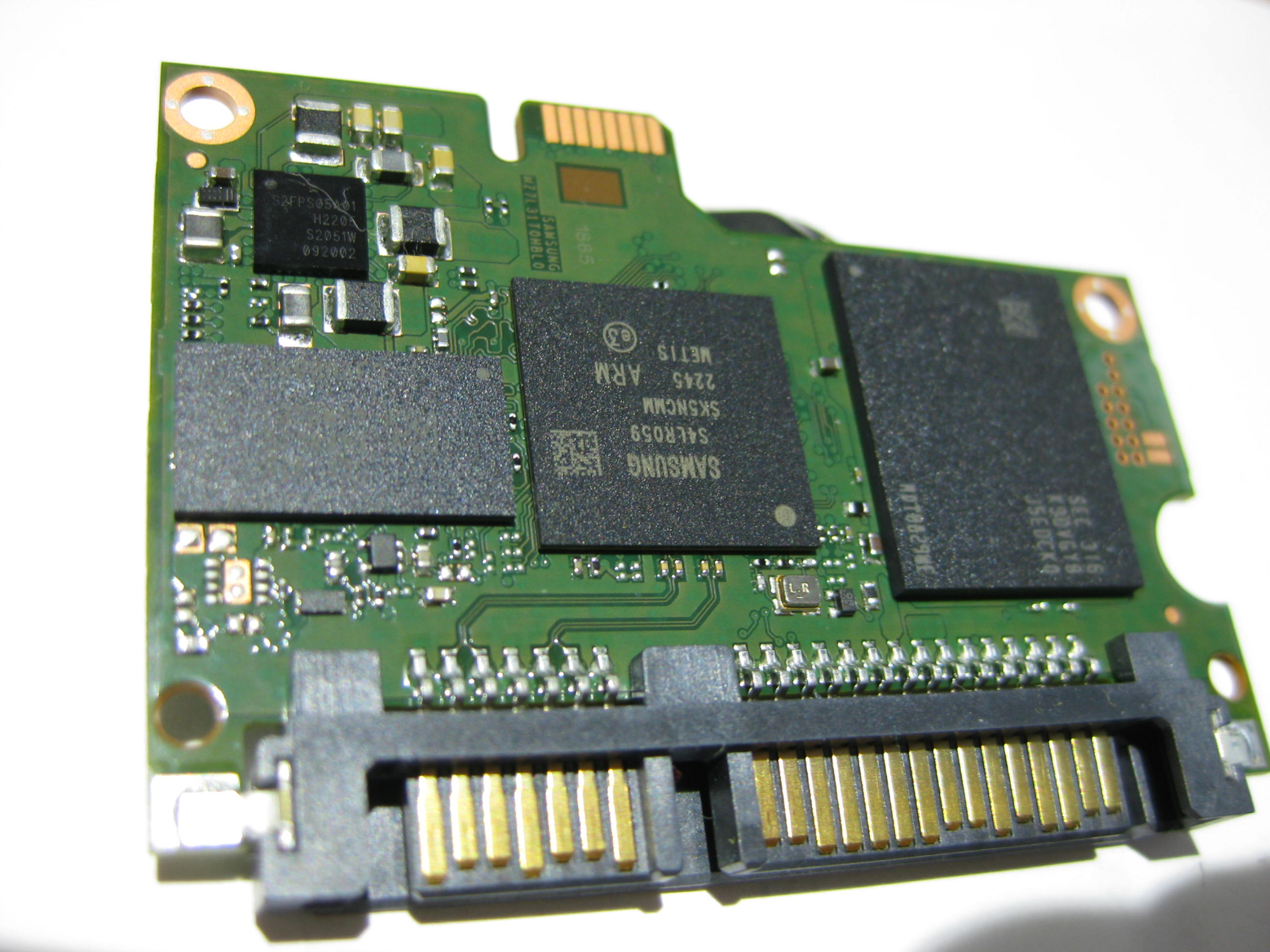

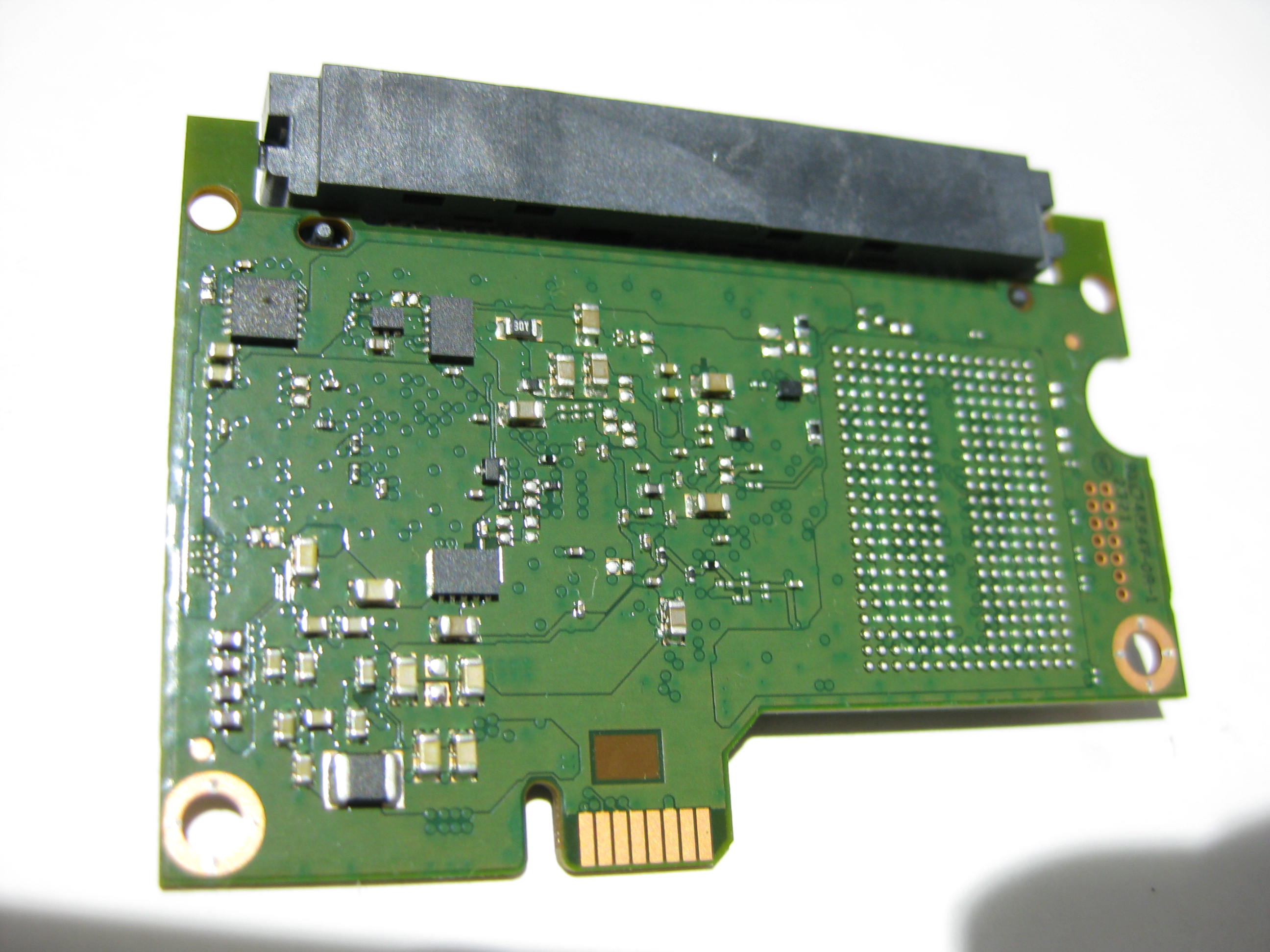

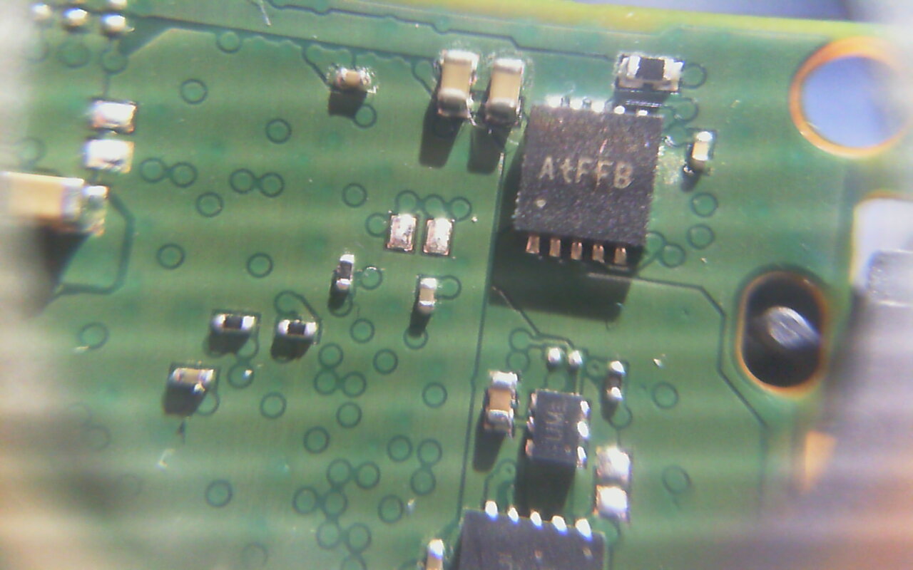

Diese Samsung Evo BJ 23 ist durchgebrannt, der kleine 10 Bein Chip mit der Aufschrift AtFFB. Kann man den noch irgendwie ersetzen? Habe die am einem Sata3 6G Port vom Mainboard hängen gehabt, und an einem andren Anschluss eine SSD abgezogen und angesteckt und dabei muss die Samsung durchgebrannt sein. Habs beim Schnuppern an den Sata Anschlüssen wahrgenommen. Sonst richt auf dem Board nix und sieht sonst auch alles ok aus. Wird nicht mehr erkannt. Bios hat Hotswap enabled. Habe kein Hotswap Case, ich zieh die von Hand ab. Zuerst die Datenleitung dann den Strom. 1. Vielleicht habe ich es diesmal vertauscht. Was nicht die Ursache sein sollte, aber ungünstig. 2. Oder aber den Stecker schräg abgezogen, was aber kaum sein kann, weil der sehr genau passt. Offiziell ist Hotswap nur mit Hotswap Gehäuse möglich. 3. Oder das Netzteil ist zu alt. Ca. 12 Jahre alt. Mir ist letztes schon mal der Controller eines externen DVD Laufwerks an USB 3 durchgebrannt. Und ich hab sporadisch Abstürze. Ist ein be quiet! TFX Power 300W Art.Nr. BN136. Hat aber immer nur ne APU i3-4170 mit HD Graphics 4400 betrieben, also sollte nicht gestresst sein. 4. Oder es lag an der Samsung SSD. Weil Hotswap müsste ja kein Problem sein, vor allem es war nicht mal das Laufwerk das ich an oder abgesteckt habe. Woran es auch lag, in Zukunft verzichte ich auf Hot Swap und Zieh zuerst den Stecker und warte bis alle Leds aus sind.

Es wird vermutlich schwierig sein herauszufinden, was das verursacht hat. Vom Layout her sieht es nach der eFuse aus. Es könnte eine STEF4S sein, die ist auf manchen Samsung SSDs verbaut. Zumindest scheint sie vom Pinout her zu passen. https://www.st.com/en/power-management/stef4s.html Du kannst versuchen, sie zu tauschen, aber es könnte gut sein, dass die angeschlossenen Schaltungsteile auch was abbekommen haben.
Wow, das ist ein heißer Tipp, danke vielmals :D Die Fuse ist direkt mit dem roten 5V Eingang verbunden (Multimeter durchgepiept), also brauch ich ne 5V Sicherung. Da könnte ich ja auch ne andre SMD Sicherung reinzimmern mit sagen wir mal 5V und 500mA ich denke mal die Platten kommen nicht über 500mA. Die WD Blue im Externen USB3 Gehäuse kratzt manchmal an 0.4A, gemessen mit USB Powermeter. Im WD Datenblatt steht max. 3,8W Sprich 760mA. Ich würde da vorsichtshalber lieber erst mal zu schwache Sicherungen durchbrennen. Etwas zu älteren Netzteilen: https://www.computerbase.de/2013-11/alte-netzteile-test/7/ Nachtrag, habs an nen usb3 Controller angeschlossen und mit nem multimeter gebrückt, zieht 1A und der große Chip auf dern andren Seite ganz links wird warm, oder irgendwas dort in der Nähe heizt den auf, und es muffelt wieder. Ohne Brücke zieht das Teil 300mA und der kleine 6 Beiner neben der Fuse wird heiß.

Kleiner 6 Beiner neben bzw. unter der Fuse. Also das Board ist in meinen Augen frittiert. Evtl. doch Montagsmodell?

Merkwürdig, der chip der bei mir durchgebrannt ist, ist hier gar nicht auf der Platine: https://www.techpowerup.com/ssd-specs/samsung-870-evo-1-tb.d3 Dafür ist ein anderer über dem Ram.
