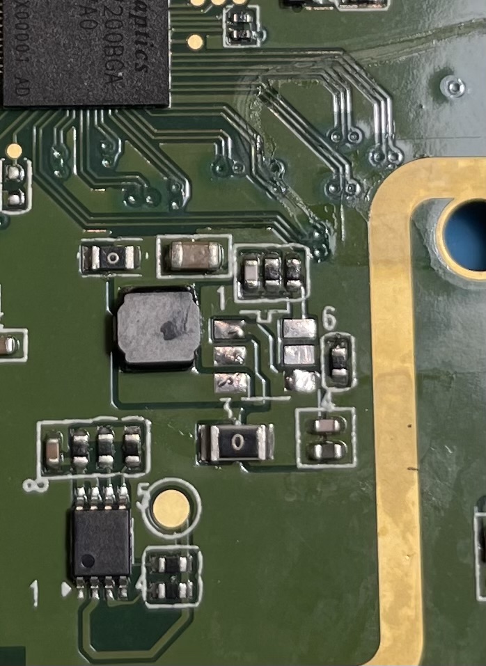

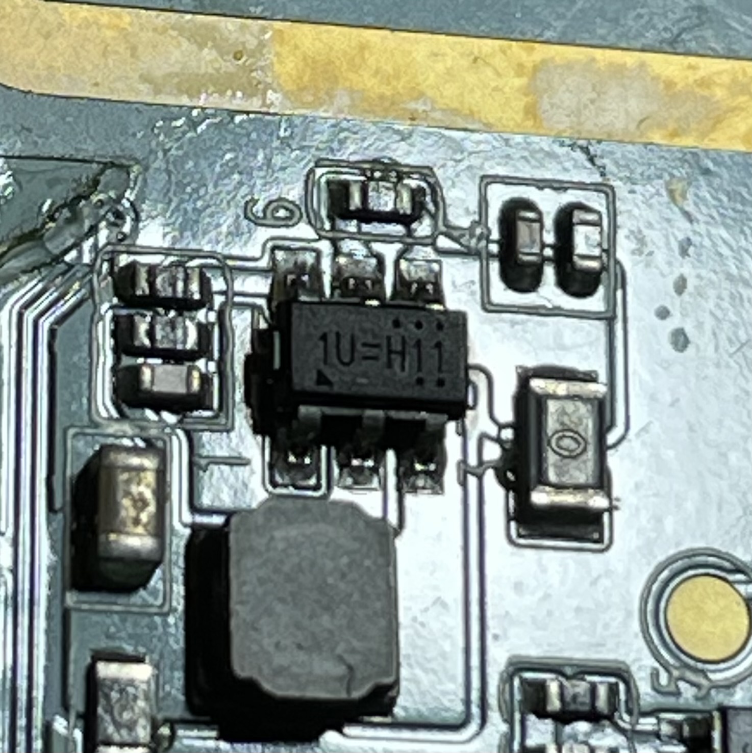

Suche das im Bild zu sehnende IC. BESCHRIFTUNG: 1U=H11 Denke es ist ein Spannungsregler.
Verschoben durch Moderator
Im Datenblatt finde ich auf die Schnelle nur 1U=DNN https://www.mouser.de/datasheet/2/1458/DS8097A_12-3108349.pdf Gibt es zu dem Gerät einen Schaltplan?
Daniel C. schrieb: > Im Datenblatt finde ich auf die Schnelle nur 1U=DNN Und DNN ist Date/Lot-Code. Das ist auf jeden Fall ein RT8097ALGE.
