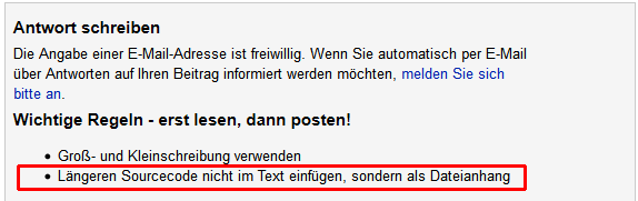

von Johannes R. (johannes_r981)
Wastl schrieb:
> Fuck!
Serieller Output ist ja jetzt kein Sourcecode....
Und wenn diese 3 Funktionen als "zu-lange" Empfunden werden entschuldige
ich mich höchstpersönlich bei dir...
von Wastl (hartundweichware)
Das heisst also diesen seriellen Output kann man nicht in eine
Textdatei packen und als Anhang posten?
Dein gesamter Post umfasst mehr als 500 Zeilen. Soll man diesen
Scheiss im Browser-Fenster lesen?
