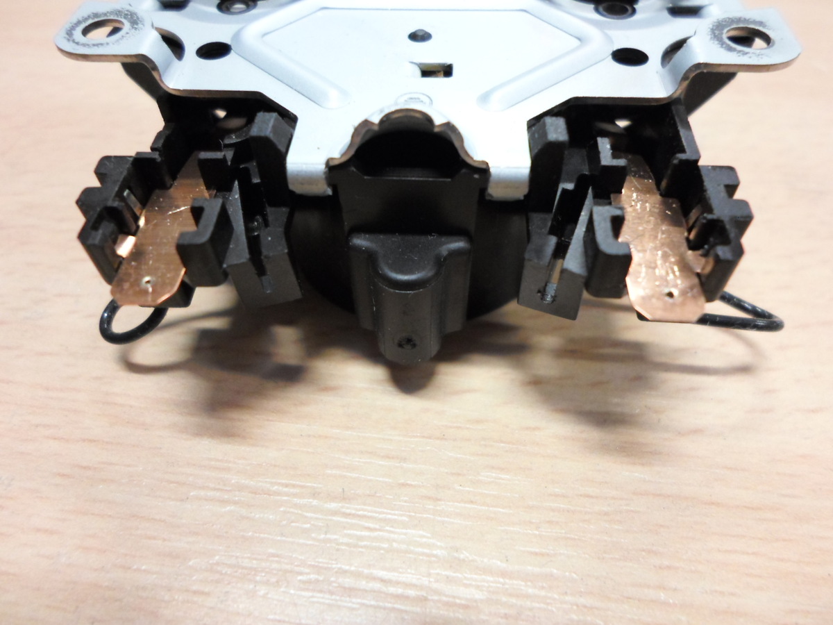

Hi Beim Zerlegen eines Wasserkochers (Schalter gab keinen Kontakt) habe ich unvorsichtig 2 Laschen getrennt, die wohl zusammengepunktet waren. Jetzt die Frage: wie kann ich diese Laschen wieder wärmefest verbinden? Löten dürfte wohl nicht halten? Mir würde noch einfallen, die Löcher erweitern und mit M1-M2-Schrauben zusammenschrauben. Aber erstmal so kleine Schrauben mit Muttern auftreiben... Gibts noch andere Ideen, die Laschen zu verbinden?

Mit was waren die denn verbunden ? Das zeigst du natürlich nicht. Es könnten die Anschlüsse des Heizelements sein, dann müsste ein Kabel dran. Dann geht auch ein Flachstecker (aus Stahl vernickelt, kein Messing) ans Kabel angecrimpt wenn man eventuell die Kasche etwas schmaler feilt, Loch kann drin bleiben, und eventuell etwas vom Plastik wegdremelt. Wenn das Gegenstück auch ein Blech ist, klingt Schraube oder Popniete schon ganz gut.
Michael B. schrieb: > Mit was waren die denn verbunden ? Mit ähnlichen Laschen an der Heizung. Die Laschen lagen flach übereinander und das Loch war vermutlich eine Punktverschweißung. Für Flachstecker sind die Laschen zu kurz, aber Flachstecker zu verwenden, um die Laschen zusammenzuklemmen, wäre eine Idee...

Bei den möglichen Temperaturen nicht einfach, selbst Nieten oder Schrauben können durch das ständige Erhitzen/Dehnen und Abkühlen/Schrumpfen zu einem Problem werden. Die ganze Baugruppe gibt es neu sehr günstig aus CN. Muß man leider 6 Wochen drauf warten.
Thomas R. schrieb: > Die ganze Baugruppe gibt es neu sehr günstig aus CN. Muß man leider 6 > Wochen drauf warten. Selbst wenn ich die Schalteinheit neu hätte, wäre immer noch das gleiche Problem der Verbindung mit der Heizung. Die Heizung selbst ist eine Einheit mit dem Kessel und kann nicht getauscht werden.
Warum sollte Löten nicht halten, erwärmt wird doch lediglich die Heizwendel Und die dürfte an dem Zuleitungskabel entweder geschweisst oder gecrimpt sein. Bis zum Anschluss gelangt nicht soviel Wärme dass Lötzinn, besonders nicht Pb-frei schmilzt.
