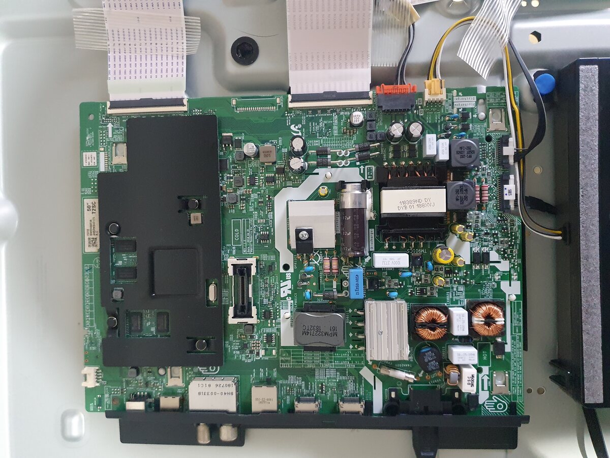

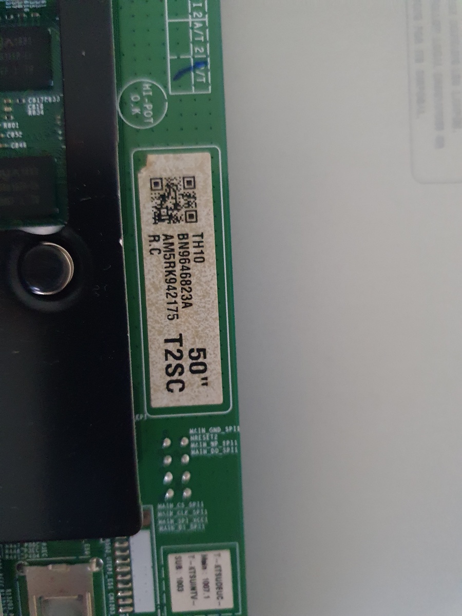

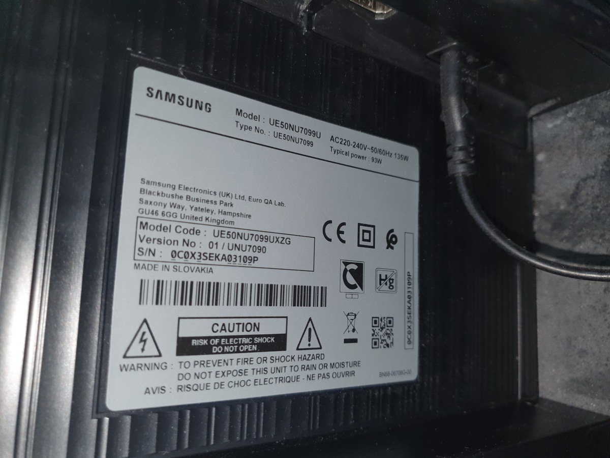

Hallo, Ich suche ein Stromlaufplan ( Schaltbild ) für mein Samsung TV. Samsung Samsung UE50NU7099U Mainboard BN96-46823A Ich hab schon verschiedene suchfunktion ausprobiert. Aber kein Schaltplan gefunden. Auch nicht zum Kauf. Bitte um Hilfe.

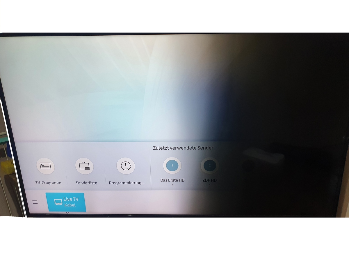

Hallo, Bei Electrotanya hab ich schon nachgeschaut. Aber nichts gefunden. Ich hab Problem mit der Hintergrund Beleuchtung. Kann morgen Fehlerbild hochladen. Ich vermute das die LED Streifen durch sind. Ich wollte nur aus Spaß Schaltplan erwerben. Und hab auf keine Seite gefunden.. Das ist mir schon zum 2ten mal passiert.
Hier das Servicemanual zum UExxNU7172U. Da sieht man ob sich eine Suche rentiert, weil im Servicemanual zum NU7099 wahrscheinlich auch keine Schaltpläne drin sein werden. https://www.manualslib.com/manual/2172781/Samsung-Ue49nu7172u.html Ich empfehle die ICs zu identifizieren und deren PDFs zu suchen.

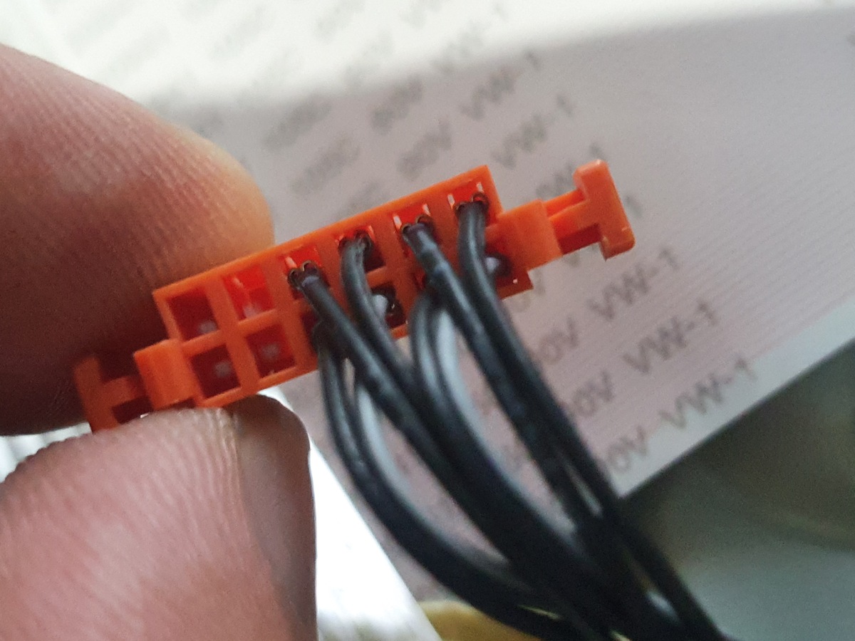

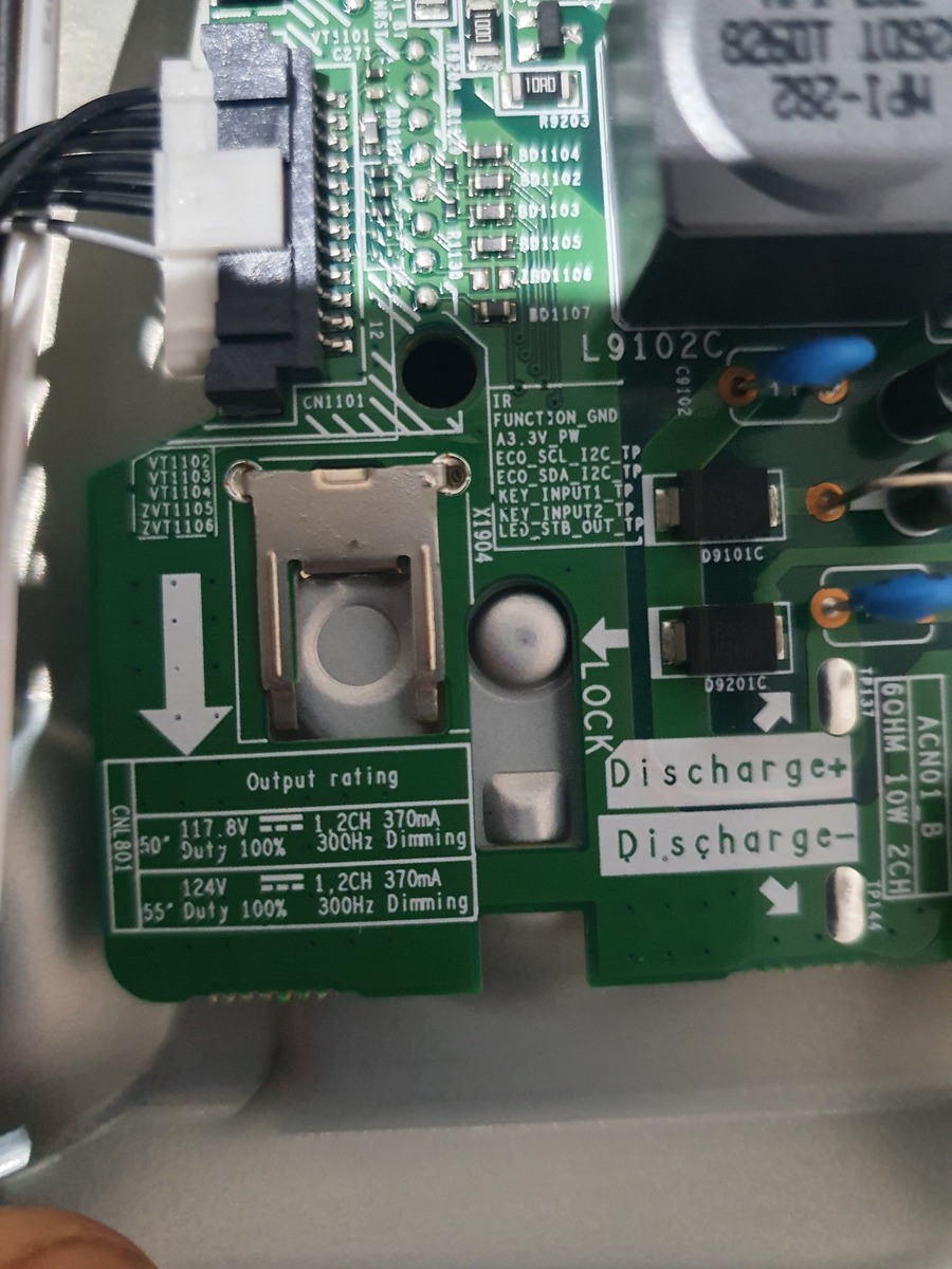

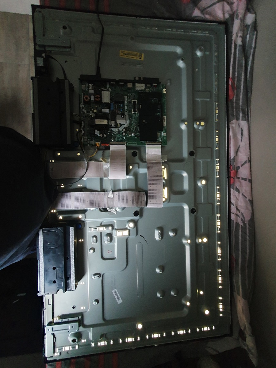

Harald K. schrieb: > Electrotanya? > > Schaltungsdienst Lange? > > Welches Problem glaubst Du mit einem Schaltplan lösen zu können? auf dem Bild kann man schön sehen, das auf der rechte Seite Edge LED ausgefallen ist.CNL801 ( Orangene Stecker ) geht zu beleutung. Mein gedanke wäre jetzt, einfach die anschlüsse Quer zu tauschen umzusehen ob dan rechts LED streifen angeht.
