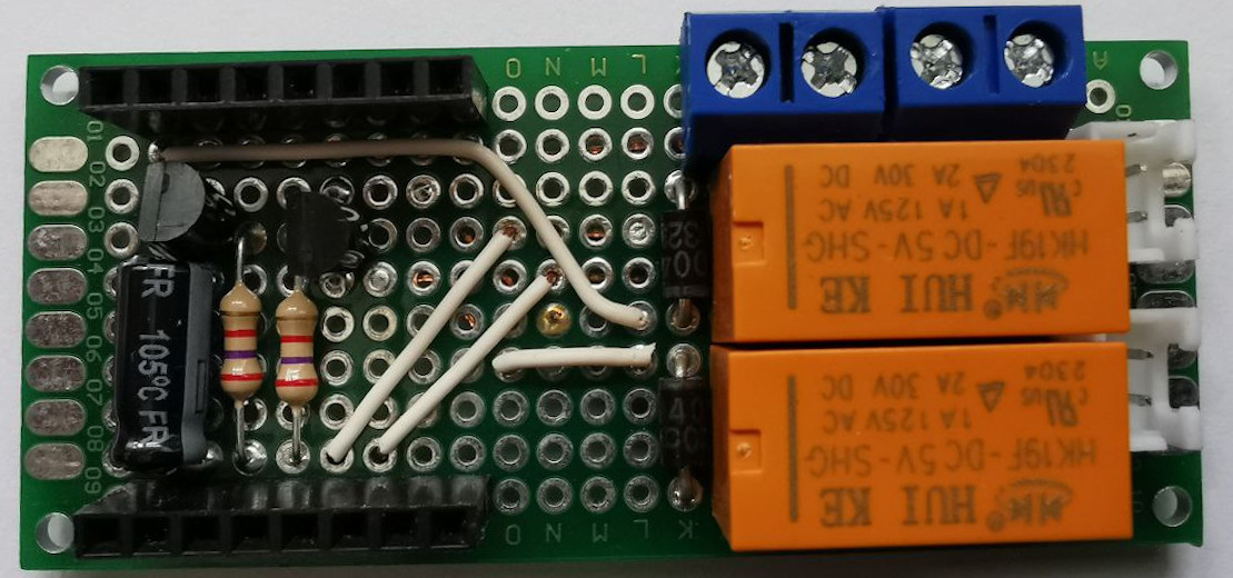

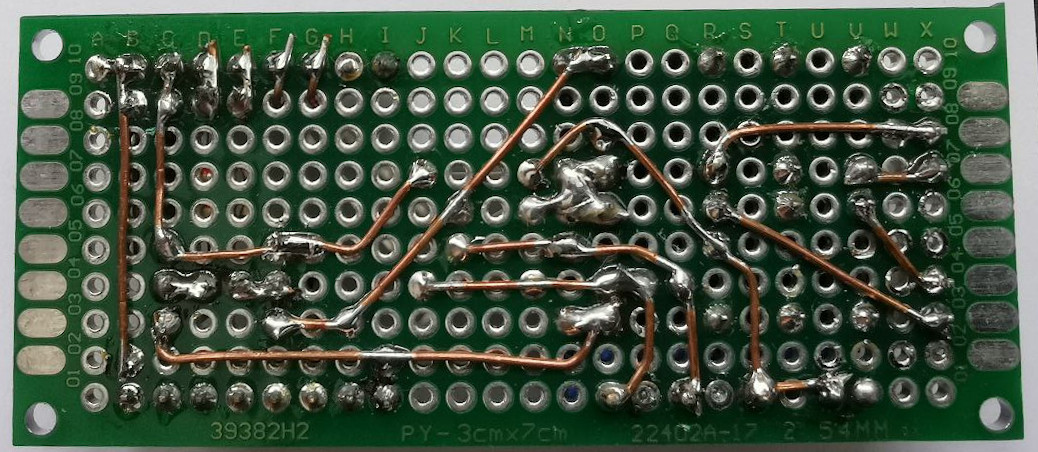

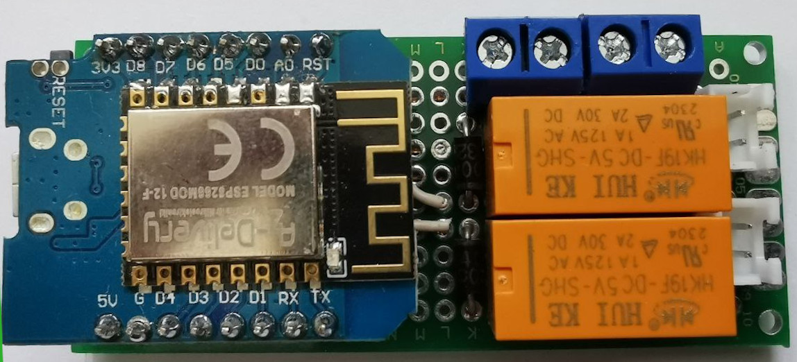

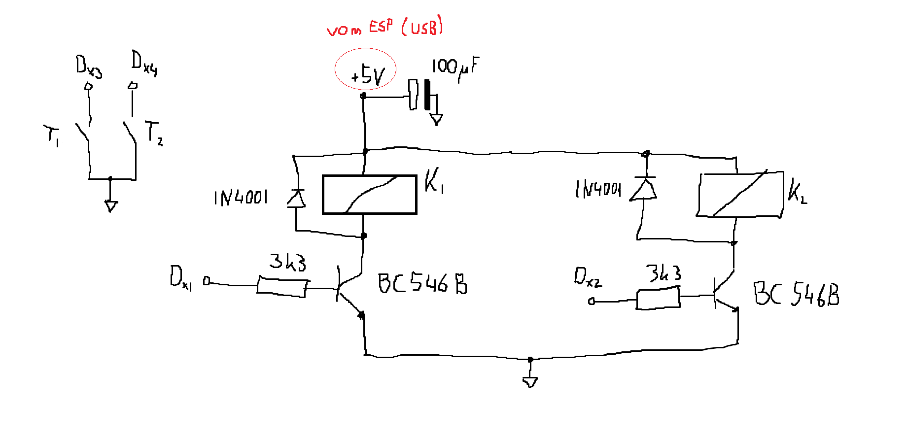

Hallo zusammen, Ich hab mir eine Relaisplatine gelötet, mit der ich eine vorhandene Hühnerklappensteuerung* automatisiere. *Taster gedrückt und die Klappe fährt in die nächste Endlage, also auf oder zu. Die Relais ersetzen entsprechend die Taster. Auf die Relaisplatine habe ich ein ESP8266 WLAN Modul gesteckt( Buchsenleiste), auf das ich Tasmota gespielt habe. Das funktioniert auch soweit. Problem: Ich hatte letztens einen Stromausfall und danach stand eine Klappe offen und der ESP hat sich aufgehängt (war nicht mehr ansprechbar und die Relais undefiniert geschaltet). Jetzt ist mir aufgefallen, dass das ESP Modul weder startet, noch sich resetten lässt, solange es auf der Relaisplatine steckt und die Spannungsversorgung angeschlossen wird (die Relais schalten beim einstecken hörbar). Wenn ich es runter nehme, das USB Kabel einstecke und es dann aufstecke, läuft es. Das ganze war eine Q&D Feierabendaktion mit Teilen aus der Grabbelkiste, Gedächtnisprotokoll im Anhang. Hat da jemand auf Anhieb eine Idee woran das liegen kann?
Schaltplan ist in Ordnung, bis auf die deutlich zu großen Basiswiderstände. Zeig mal den Aufbau.
Welche GPIOs hast du denn dafür verwendet? Nicht, dass das die für den Bootvorgang relevanten sind.
War auch nicht ganz richtig, sind 2700 Ohm und 4004er Dioden. Ich nutze D1-D4 das müssten GPIO 0,2,4 und 5 sein.
schau mal hier: https://randomnerdtutorials.com/esp8266-pinout-reference-gpios/ D3 und D4 besser nicht benutzen
Heinz R. schrieb: > schau mal hier: > > > https://randomnerdtutorials.com/esp8266-pinout-reference-gpios/ > > D3 und D4 besser nicht benutzen Und gerade da hängen die Transistoren dran :D Fehler gefunden würde ich sagen. Dann schaue ich mal ob ich das noch irgendwie umgemodelt bekomme. Aber vielen Dank :-)

Alexander F. schrieb: > sind 2700 Ohm Zu viel! Im Schaltbetrieb geh mal von einer Verstärkung von 10-20 aus.
