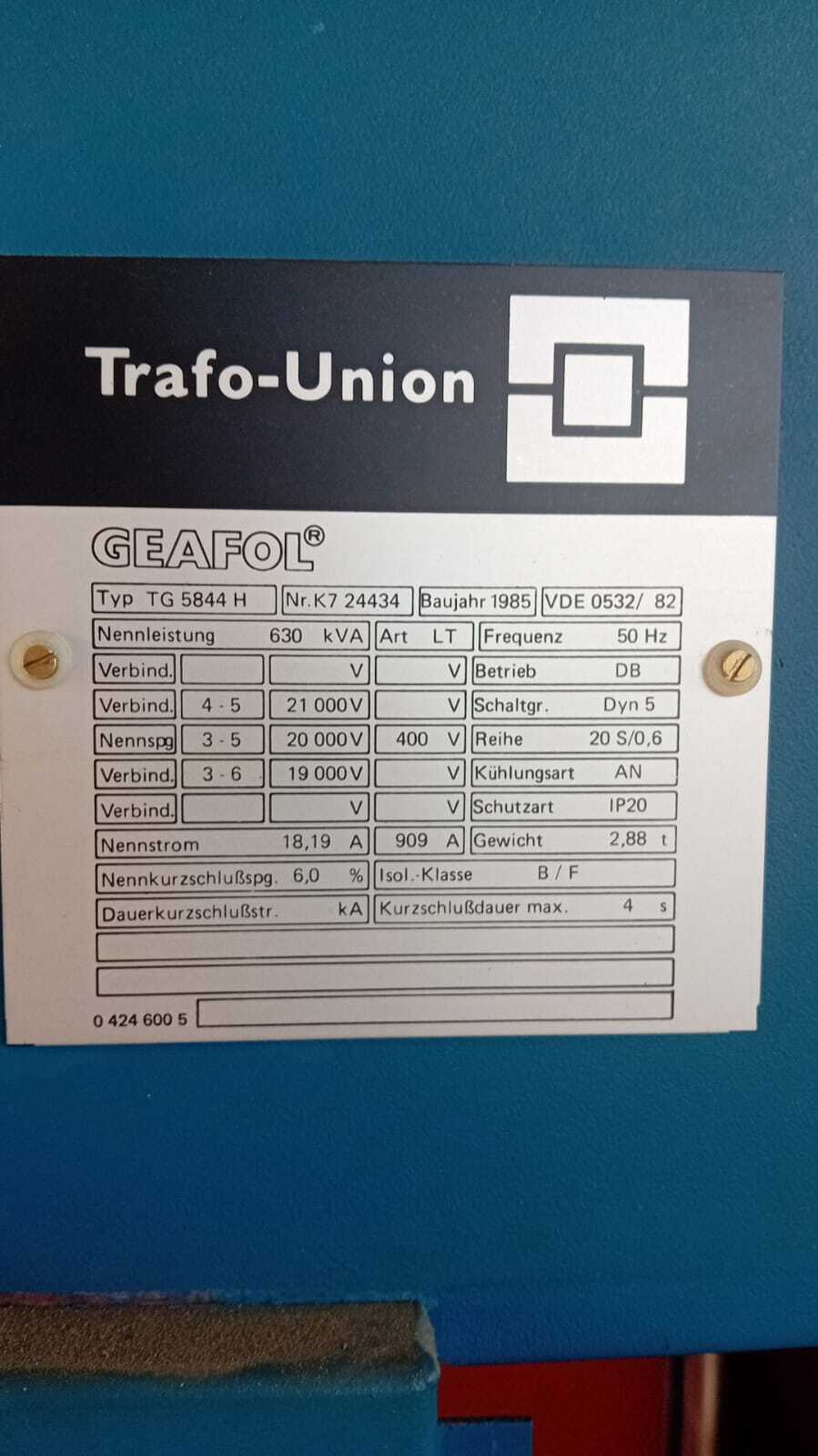

folgendes Gedankenbeispiel :
Kunde ist auf der Suche nach einem Transformator für eine Fabrik / Firma
im Allgemeinen.
Anforderungen sind/waren :
- 20kV für Eingangsseite
- circa 630kVA - 1000kVA Gesamtleistung
- wahlweise Gießharztransformator oder Öltransformator
nach erfolgreicher Lieferung kommt nun dem ortansässigen Elektriker
(Meister vage ich zu bezweifeln) die Erkenntnis, dass nur 10kV anliegen.
Für die Geräte im aufzubauenden Netz wird eine Wechselspannung im
Bereich von 200 - 360V benötigt.
Und das Theater beginnt... laut Typenschild würde man dem Kunden
vorschlagen Verbindung 3 und 6 auf dem Trafo zu wählen, dann wäre das
ein Wicklungsverhältnis
1 : 47,5. D.h. für 10kV am Eingang wären das 210V zwischen den
jeweiligen Phasen.
Wählt man nun ein TN-Netz wären es demzufolge 121V Wechselspannung
zwischen L1 und N usw. also folglich zu niedrig.
Wäre nun bspw. ein IT-Netz denkbar ? Neutral an der Sekundärseite bleibt
unbenutzt. Es wird zudem ein Isolationswächter installiert.
Nun die Frage bzgl. der gleichmäßigen Auslastung aller drei Leiter.
Würde das bedeuten man klemmt eine 'Steckdose' dann zwischen L1 und L2
und eine weitere Steckdose an L2 und L3, oder benötigt man eine dritte
Steckdose zwischen L3 und L1 ?

von H. H. (Gast)
Den Sternpunkt erden und ein TN- oder TT-Netz bauen. IT ist wohl kaum
nötig.
Und Dyn5 verträgt Schieflast.

von Janek (janek_r717)
> nötig.
D.h. Neutral der Sekundärseite (Sternpunkt) vom Trafo gegen Erde, jedoch
nicht mit der Installation verbunden.
Mit der nachfolgenden Installation dann bspw. L1, L2 und PE (also
TN-Netz).
Und dann 2 polige RCDs ?
von H. H. (Gast)
Ja.
> TN-Netz).
Ja, und natürlich zweipolige LS, nicht 1+N!
Wenn erforderlich.

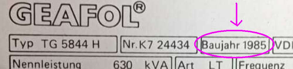

von Manfred P. (pruckelfred)
H. H. schrieb:
>>> Was ich nicht verstehe, weshalb kauft sich der Gewerbebetrieb keinen
>>> vernünftigen Trafo?
>> Den gab es wohl eher günstig auf dem Schrottplatz?
> Für so einen Ortstrafo ist das doch kein Alter.
Für ein existierendes Netz.
Aber wie kommt man für eine NEUeinrichtung an einen knapp 40 Jahre alten
Trafo?
>> Weshalb plant jemand an sowas herum, der sich im Internetforum
>> Grundlagen besorgen muß?
> Wer wird ihm die Bastelei ans Mittelspannungsnetz anklemmen?
Na der:
von H. H. (Gast)
Manfred P. schrieb:
>>>> vernünftigen Trafo?
> Trafo?
Vor Abbruch ausgebaut. Es gibt Händler für sowas.
Manfred P. schrieb:
>> vernünftigen Trafo?
Grundlagen wären wohl eher was ist Spannung, was ist Strom. Bei diesem
Thema sind wir wohl weit darüber.
Der Trafo ging in einen Balkanstaat und war günstig. Angefordert war ein
20kV Trafo. Erst im Nachgang ist den Leuten dort eingefallen, dass diese
eigentlich 10kV haben.
Die deutsche Leier "das ist aber nicht nach Typenschild", ist bei den
Leuten dort drüben nicht produktiv. Die Trafostation wurde exportiert
und muss nun in Betrieb gehen. Eine pragmatische Lösung musste gefunden
werden. Laut Geafol gibt es hierzu auch ein Datenblatt, dass explizit
die Benutzung von Querstromlüftern erwähnt. Im Detail soll ab circa 80°C
gekühlt werden, ab circa 130-140°C dann der Lastabwurf. Dann kann man
die 1.25 - 1.5fache Nennleistung fahren.
Vor ein paar Jahren waren Trafos günstiger, durch die Energiewende
liegen gebrauchte Trafostationen zwischen 10 - 25k€ bei 630 - 1250kVA.
Der hier erwähnte Trafo kam aus einer Insolvenz für 1/3 des Preises.
Es wird sich zeigen, wie das Ergebnis aussieht...
von H. H. (Gast)
Bedenkt, dass der Trafo bei Unterspannung ziemlich weich sein wird. Die
Kurzschlussspannung beträgt dann ja 12% der Betriebsspannung.
> Im Detail soll ab circa 80°C gekühlt werden, ab circa 130-140°C dann
> der Lastabwurf.
Das empfinde ich schon als ziemlich heiße Sache, evtl. kann man sich das
bei alten Transformatoren und mineralischem Öl noch erlauben, aber
besser werden die davon nicht. Normalerweise gibt's bei 75..80°C schon
eine Warnung und bei 90..100°C wird der Lastschalter rausgeschmissen.
> Dann kann man die 1.25 - 1.5fache Nennleistung fahren.
Und das Schicksal der gesamten Firma hängt an ein paar kleinen
Lüftermotoren... top!
Wie gesagt, für mich ist das Pfusch, aber andere Länder haben's ja
sowieso nicht so mit der Versorgungssicherheit... also letztlich nicht
mein Problem. Ich vermute nur, daß meine Steckdose hier eine höhere
Netzverfügbarkeit und Spannungsstabilität erreicht.
