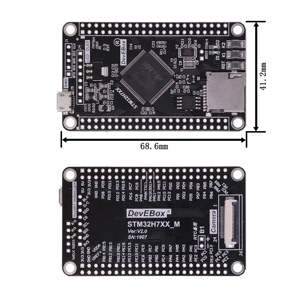

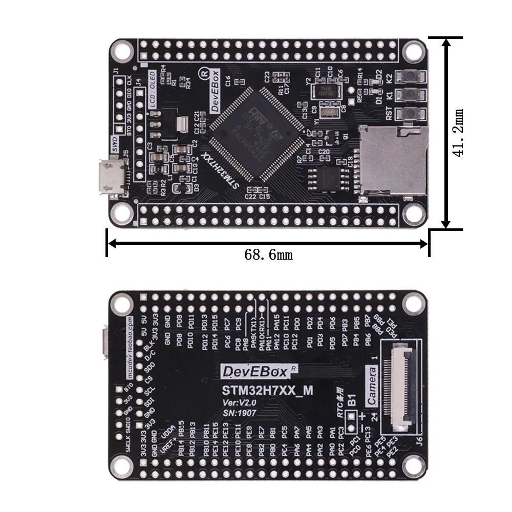

von Niklas G. (erlkoenig) Benutzerseite
Wenn du ein Board dieser Art verwendest/selber entwickelst, kann man da
problemlos die Daten über einen (10bit-)Parallelbus empfangen und auf
die SD-Karte speichern (nach "Core STM32H7" suchen falls der Link tot
ist):
https://de.aliexpress.com/item/1005005834236063.html
Datenraten von einigen MByte/Sec kontinuierlich sollten machbar sein
(bei guten SD-Karten), als Peak kurzzeitig auch ein Vielfaches davon.
Mittels eines eigenen PCBs kriegt man das auch noch kleiner hin. Einen
FPGA braucht es da wirklich nicht...
von Harald K. (kirnbichler)
Das ist dem Troll schon zu groß (denn es ist nur wenig kleiner als ein
Raspberry Pi, der kategorisch ausgeschlossen wurde)
Es hat auch ein paar riesige Steckverbinder und einiges an leerem Platz.
Wenn ein PCB-Design für einen FPGA im Budget ist, ist die Entwicklung
einer Mini-Version so eines Boards erst recht drin. Den Controller auf
die eine Seite, den microSD-Slot auf die Rückseite, Spannungsregler,
Quarz, FPC-Connector o.ä. dazu, fertig. So ein Fertigboard kann man halt
zum Entwickeln/Testen nutzen. Das Schöne daran ist dass der Controller
schon 1 MByte an SRAM enthält, so kann man viel puffern und eine hohe
Datenrate erreichen.
von J. S. (jojos)
Der H7 kann die SDC mit 20 MByte/s lesen und wahrscheinlich auch genauso
schnell schreiben, die Karten können ja selber noch schneller.
Nur ist der H7 auch die zickigste Diva der STM32, da sollte man nicht
meinen die SW mal eben von einem anderen System umschreiben zu können.
> schnell schreiben
An sich richtig, aber die Karten genehmigen sich lange Pausen, daher ist
der Pufferspeicher für die Datenrate ausschlaggebend. Die 1 MByte sollte
für eine einstellige MByte/Sec-Zahl reichen (muss man ausprobieren).
Immer noch weniger Aufwand als ein FPGA-Design mit
DDR2-SDRAM-Ansteuerung 😉
Gewiss.
Ich habe starke Zweifel daran, daß der Troll sich dessen bewusst ist,
was das bedeutet.
Der frisst hier einfach nur Lebenszeit anderer Menschen.
von J. S. (jojos)
diese Datenrate habe ich selber an genau dem gezeigten Board gemessen.
Zum Test eine 220 MB Datei gelesen, aber nichts weiter mit den Daten
gemacht.
Es gibt ja verschiedene SD Klassen, auch für das Schreiben von
Videodaten und soviel Puffer haben die Kameras da sicher auch nicht.
Ja lesen ist immer schnell. Schreiben ist da ganz anders. Die billigen
SanDisk Karten machen da manchmal 1sec Pause zwischendurch...
Einige MByte müssen sie definitiv haben, sonst geht es nicht.

Zum Thema:
Überdenke Deine untaugliche "Datenerfassungseinheit" und überlege, ob Du
diese durch das oben erwähnte STM32H7-Modul mit SD-Karte ersetzen
könntest. Hilfreich wäre die Nennung der Einheit, damit andere hier auch
beurteilen können, ob sie überhaupt ersetzbar wäre. Wäre das
STM32H7-Modul dann tauglich, sollte damit das System auch ähnlich klein
bleiben und passen. Kleiner als ein RPI4 wäre es allemal. Bedenke auch,
dass es noch den RasPi-Zero gibt, der noch wesentlich kleiner als ein
RPI4 ist. Achja, ich kenne die verfügbaren Maße in der Tonne nicht,
offenbar habe ich da was in Deinem Eröffnungsposting überlesen. Sorry
dafür.
