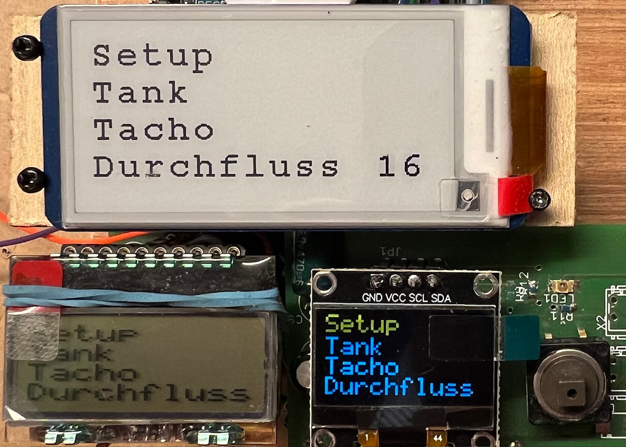

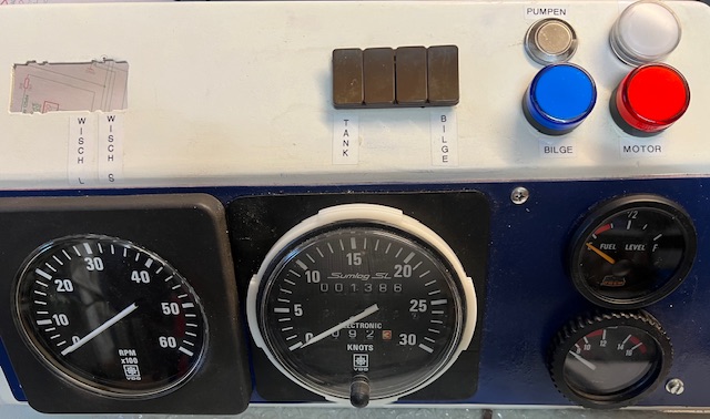

Bin auf der Suche nach einem Kleindisplay zum Anschluss an einen
Mikrocontroller. Die Anzeige soll in das Cockpit eines Motorboots, also
bei Tageslicht ablesbar sein. Größe so zwischen 1"-3", nur zur Anzeige
einiger weniger wichtiger Betriebsparameter, 2-3 Textzeilen a 10 Zeichen
genügen.
Am besten I2C-Ansteuerung, da das Steuergerät damit schon z.T. läuft.
SW-Anpassung kein Thema.

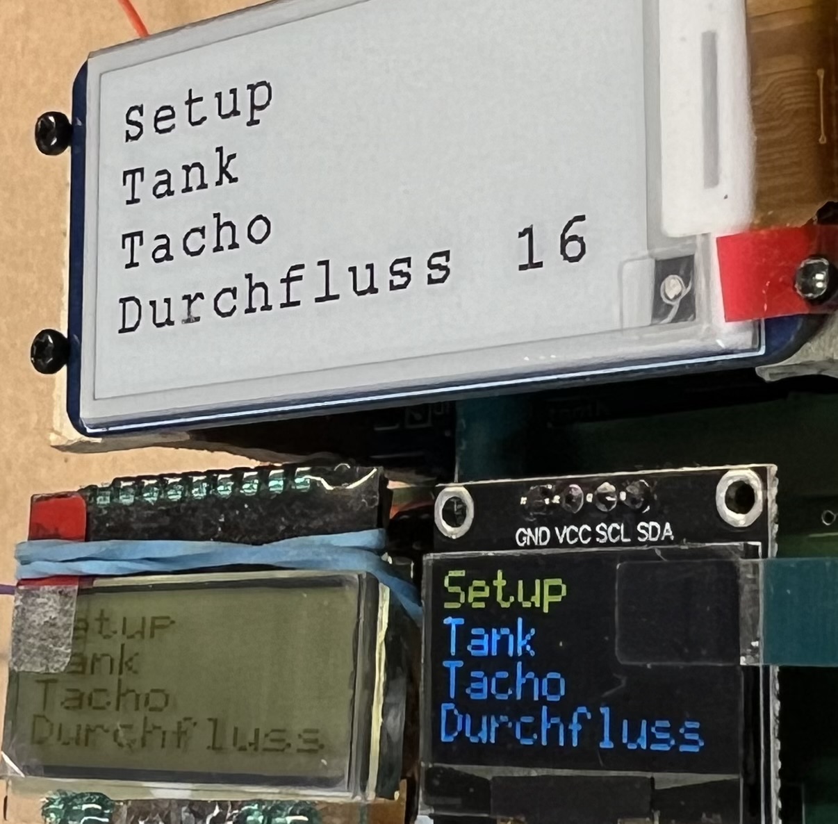

Zur Zeit ist da ein sehr günstiges 1,3" OLED mit SSD130x-Controller
dran: sehr schöne Darstellung, aber viel zu dunkel.
Hatte bei anderer Gelegenheit schon LCD der EA DOG Serie (gibt's bei
Reichelt), ebenfalls in tagheller Umgebung verbaut: geht im Prinzip,
aber kontrastschwach mit sehr eingeschränktem Blickwinkel. Vermutlich
wegen Multiplexing.
Kann jemand aus eigener Erfahrung ein tageslicht-taugliches Display mit
I²C Schnittstelle empfehlen?

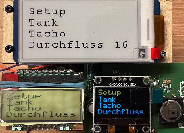

Wie wäre es mit einem eInk-Display? Für Dämmerungsfahrten müsstest Du
allerdings eine Auflichtquelle spendieren.

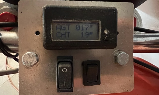

Genau, so ein Display hatte ich auch in einem Motorrad zu Testzwecken
verbaut. Schon länger her, weiß nicht mehr genau wie man den Kontrast
einstellte, ich meine analog mittels Poti. Hatte ich bei Reichelt
gekauft.
Wie gesagt, nur bei gutem Lichteinfall sofort ablesbar.
Beim Sportboot hat man eher ungünstigere Bedingungen.

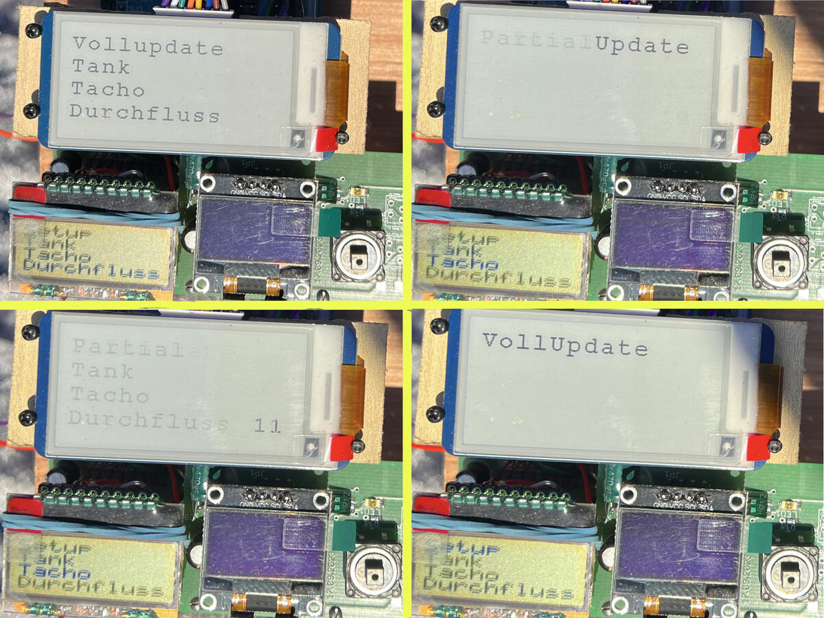

von Wulf D. (holler)
Hört sich interessant an, hatte vor längerer Zeit in einem Forum (hier?)
etwas gestöbert. Da war allerdings die Ansteuerung eine echte
Herausforderung: gibts die mittlerweile mit I2C und benutzerfreundlichen
LIBs wie bei LCD und OLED?

Vermutlich eher wegen Unfähigkeit. Die Sache ist nämlich die:
1) Es gibt verschiedene LCD-Spielarten, auch in der EA DOGS-Familie. Für
deine Anforderungen nimmt man transflektiv (ggf. mit
Hintergrundbeleuchtung für nachts).
2) Der optimale Kontrast muss eingestellt (und ggf. bei Änderungen der
Umgebungstemperatur sogar nachgestellt) werden.

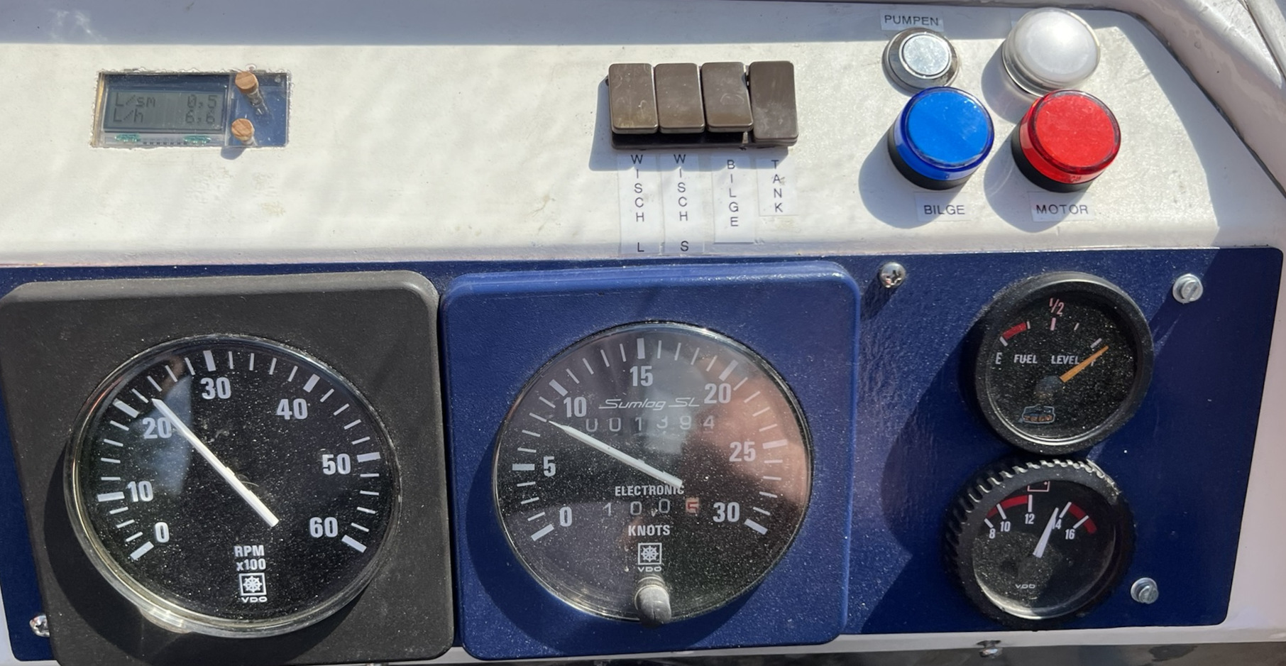

von Björn W. (bwieck)
https://www.pollin.de/p/anag-vision-lcd-modul-av1623yfty-sjw-16x2-121714
Die sind Transreflektiv, auch wenn es nicht dabei steht.
Ich hab einige davon ohne Hintergrundbeleuchtung in Betrieb.
Bei Tageslicht super zu lesen.

Ja schön, den Link kenne ich. Das Display aus meinem Bild ist auch aus
der Serie. Zwischen Werbebildern und der Realität liegen oft Welten.
Deshalb die Frage nach persönlichen Erfahrungen.
Aber ich werde mit das von Rolf empfohlene DOGS102-6 mal genauer
anschauen, vielleicht ist das besser als das 2x8 Display.
Nur schade, dass das 4-Draht SPI hat.

Kommt drauf an, was Du damit anstellen willst. Wenn es nur um ein paar
Zahlen geht, könnte das hier schon ein Kandidat sein:
https://www.waveshare.com/1.9inch-segment-e-paper.htm
(Das kann dann aber auch wirklich nichts anderes).
Das hier ist ein Vollgraphikdisplay, und kann via SPI angesteuert
werden:
https://www.waveshare.com/product/displays/e-paper/epaper-2/2.9inch-e-paper-module.htm
Informationen über die Programmierung findet sich auf der
Waveshare-Webseite, mit Beispielcode für verschiedene
Microcontrollersysteme (Arduino, STM32, ESP32 etc.).

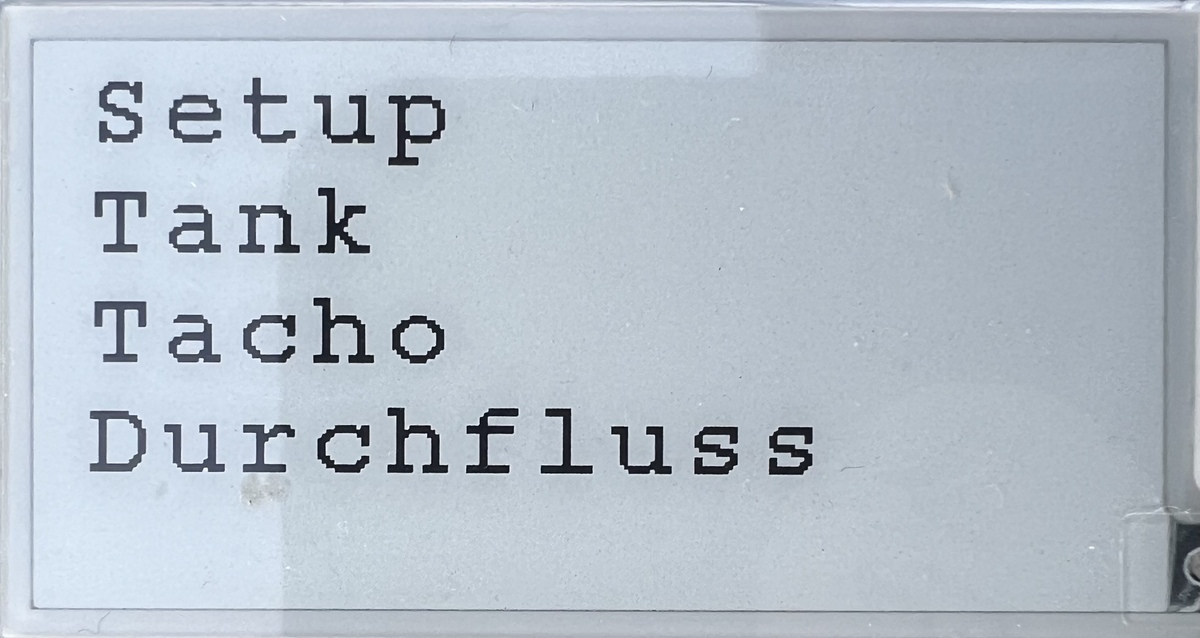

von Vanye R. (vanye_rijan)
Interessantes Konzept. Kannte ich noch gar nicht. Das koennte
wegen den wenigen Segmenten ein gutes REfresh/Uebergangsverhalten haben.
Die Teile sind grundsaetzlich geil was die Anzeigequalitaet angeht.
Allerdings dieses flackern beim vollen Refresh, oder das Ghosting
beim partialrefefresh koennte bei manchen Anwendungen stoeren.
Weiss eigentlich einer was zu der Lebensdauer? Ich meine kleine
Farbkugeln die im Oel rumflutschen klingt irgendwie nicht nach
viele Jahre Dauerbetrieb.
Bei der Anwendung des TOs sollte man auch unbedingt ueber UV
nachdenken. Sonne bekommt alles klein, auch Displays.
Strom wäre nicht das Thema, das ist von Batterie und Lichtmaschine
ähnlich wie im Auto.
Nach den Hinweisen hier im Forum würde ich folgendes transreflektives
Display versuchen:
https://www.reichelt.de/lcd-textmodul-29-8-x-10-4-mm-weiss-ea-dogs104w-a-p156571.html?PROVID=2788&gclid=CjwKCAjwg4SpBhAKEiwAdyLwvBG0_zE5osnnYLtjAWwkCC6ipy5y_mqY-AJ9xJmU5otuE9W75I_e1BoCd00QAvD_BwE&&r=1
Das unterstützt auch I2C, kann die vorhandene HW verwenden.
Das e-Paper finde ich auch spannend, vielleicht mache ich damit einen
Probeaufbau: sind noch zwei PCB über.
Ich will damit Spritverbrauch / sm sowie Reichweite anzeigen.
Wahrscheinlich nicht so für e-Paper geeignet.
Hier eine erste Vorschau auf den in Aussicht gestellten
Display-Vergleich.
Der Vergleich ist wegen der drei doch deutlich unterschiedlichen Größen
nicht fair. Auf allen drei Display klebt noch die Schutzfolie.
Den Sonnentest muss ich verschieben, momentan gibt’s nur Dauerregen. Und
die Wintersonne zur Jahreswende sagt auch nichts aus.
Die Displays in gut beleuchteter Hobbywerkstatt (2x 36W
Leuchtstofflampen):
Oben quer ein Waveshare 2.13“ b/w V3 e-Paper.
Unten links EA DOGS 104W-A LCD transreflektiv ohne bzw mit
selbstgebauter (suboptimaler) Hintergrundbeleuchtung.
Unten rechts ein supergünstiges zweifarbiges 0,96“ OLED, wie fast
überall angeboten. 1.3“ hatte ich leider gerade nicht zur Hand.
Das E-Paper wurde für den Probe-Text mit einem Fast-Update und die
Ziffern (16) mit etlichen Partial Updates beschrieben.
Kann später mal ein Video in voller Sonne aufzeichnen.
Heute schien endlich die Sonne, dank Homeoffice Mittags schnell raus und
ein paar Smartphone-Bilder und ein Video aufgenommen. Den Versuchsträger
direkt in die Wintersonne ausgerichtet und leicht von der Seite
aufgezeichnet.
Erwartungsgemäß ist auf dem OLED absolut nichts zu erkennen.
Das LCD zeigt leichte Doppelbilder mit brauchbaren Kontrast.
Das ePaper, noch im Schutz des Gebäudes beschickt, sah zunächst
überragend aus. Aber das änderte sich nach Updates unter Sonnenlicht
schnell.
Der Hinweis von Loco M. ist nur zu berechtigt. Oben links im Bild nach
Initialisierung und Bildaufbau im grellen Licht. Oben rechts und unten
links verschiedene, wiederholte Partial Updates. Zum Schluss unten
rechts ein Voll-Update.
Das ganze auch als kleines Video.
Das Voll-Update unter Sonne ist schon deutlich blasser als das
Beschreiben in geschützter Umgebung. Das Partial-Update im hellen Licht
ist unbefriedigend bis unbrauchbar.
Vielleicht funktioniert ePaper im Hellen unter einer Scheibe aus
"Museumsglas" (90% UV-Filter), aber das wird mir langsam etwas
aufwändig.
LCD spart hier viel Zeit.
Ja, ich steuere das ePaper s/w an.
Basis ist die Waveshare Demo-SW für STM32, hatte ich auf Arduino
portiert.
Sieht auch top aus, solang man in Räumen oder draußen bei bewölktem
Wetter ist. Auch ein geschütztes Beschreiben und anschließend der Sonne
aussetzen ist ok.
Aber (Voll)Beschreiben unter Licht führt zu flauem Kontrast.
Und fast/partial Updates unter Sonnenlicht gehen gar nicht.
Wie gesagt, weiß jetzt nicht obs am UV Anteil oder allgemein am Licht
liegt.
Das Bild hatte ich vor ein paar Tagen unter bewölktem Himmel
aufgenommen.
Steve van de Grens schrieb:
> Ich bin neugierig: Wenn du danach in den Schatten gehst, ist die Anzeige
> dann gut, oder wird das Update der Anzeige durch das Licht
> beeinträchtigt?
Es ist eher das Update unter gleißendem Licht, was den Unterschied
macht.
Habe heute Mittag nochmal alle Szenarien mit dem ePaper durchgespielt.
Innen bedeutet hier, dass das Display in einem sehr gut beleuchtetem
Zimmer bespielt wird. Anschießend habe ich ein Foto mit einem iPhone13
aufgenommen und bin nach draußen in die Mittags-Wintersonne gegangen,
sofort weiteres Foto aufgenommen.
Und umgekehrt.
Und sowohl mit Vollupdate (mit sekundenlangem Flackern) als auch mit
Partial-Update.
Das Partial-Update hat die erste Zeile sowie eine durchlaufene
Ziffernfolge 8, 9, 10, 11, 12 beschrieben, nach dem fünften Update
entstand jeweils das Bild.
Zum Schluß wollte ich noch klären, ob das sichtbare Licht oder der
UV-Anteil das Problem ist. Sieht eher nach UV aus, da das Partial-Update
im Sonnenlicht durch Mehrfach-Isolierglas am Südfenster ebenso
kontraststark ausfällt als wäre es im geschützten Innenraum geschehen.
Temperatur glaube ich eher nicht, bin ja immer nur für max eine Minute
raus ins Kalte gegangen.

> diesen Anwendungsfall beworben wurden.
Naja, wer liest schon in der prallen Sonne.
Nochmal als Zusammenfassung, der Thread ist ja doch ziemlich lang
geworden.
OLED
- Sieht in nicht zu heller Umgebung toll aus.
- simple Ansteuerung (Lib lcd.c von Michael Köhler für
ssd1306/ssd1309/sh1106-Controller)
- leider um Größenordnungen zu dunkel für Betrieb im Freien unter
Sonnenlicht.
LCD transreflektiv
- brauchbarer Kontrast bei allen Umgebungsbedingungen, notfalls mit
leichter Hintergrundbeleuchtung.
- simple Ansteuerung ( EA DOGS104-A iic.c von ELECTRONIC ASSEMBLY JM)
- bei seitlicher Sicht störende Schatten, dadurch nicht so klar.
ePaper
- überlegene Ablesbarkeit bei allen Sichtwinkeln und Helligkeiten.
- benötigt unbedingt UV-Schutz
- etwas aufwändigere Ansteuerung (Waveshare EPD_2in13_V3.c ...)
- benötigt breiteres Interface (SPI+io, ins. 6 + 2 pwr)
- benötigt Framebuffer bei Landscape (Quer) Format, da intern
Portrait-Orientiert (Waveshare 2.13" b/w) => 5k RAM
- HMI-Konzept muss für ein ePaper angepasst werden, das erhöht den
Aufwand bei vielen Anwendungen beträchtlich.
Den letzten Punkt erläutere ich nochmal:
wie in der Bilderserie gut zu sehen, funktioniert ein schnelles partial
Update nur gut über zuvor unbeschriebener Fläche, genauer von einem
Voll-Update unbeschriebener Fläche.
Sonst scheinen Artefakte (Geisterbilder) des vorherigen Inhalts durch.
Vollupdates stören bei interaktiver Nutzung, will man z.B. ein Menü für
Einstellungen von Parametern bauen: bei jedem Schritt würde es erstmal
sekundenlang flackern.
Anderseits darf man auch nicht nur mit partial Updates arbeiten, das
verbietet die Spezifikation.
Man muss sich also ein auf die Eigenheiten des Displays abgestimmtest
Konzept basteln: das meine ich damit, dass man mindestens die doppelte
Zeit für eine Umsetzung dafür benötigt, im Vergleich zu anderen
Displays.
Hier das Ergebnis mit dem transreflektiven EA DOGS104-A unter vollem
Sonnenlicht in doppelter Zeilenhöhe.
Sieht real etwas kontrastreicher aus, vielleicht ein Effekt der
Polfilter in Display und Handy.
Die schwach ausgelegte rote Hinterleuchtung wird nur bei Dunkelheit
sichtbar.
Bin erst mal zufrieden damit, auch wenn der Ablesekomfort nicht an die
alten Analoginstrumente heranreicht.
Deutlich besser ablesbar bei Sonnenlicht wäre ein E-Ink-Displays.
Grafikfähig wäre da auch noch eine Balkenanzeige ergänzbar für mehr
Ablesekomfort.
Wieso nimmst du dann kein Analoginstrument? Oder zwei ....?
Ja, wäre auch denkbar. Für die wirklich wichtigen Anzeigen gibt es die
auch.
Der Tankfüllstand wird schon durch eine PWM durch Auswertung eines
Drucksensors angesteuert, da dem fest eingebauten Edelstahltank ein
Schwimmer-Poti fehlt. Details in dem 1 1/2 Jahre alten Thread:
Beitrag "Benzintank Füllstand mittels Drucksensor"
Der Platz im Cockpit wird langsam eng, außerdem brauchen die zusätzlich
verbauten Sensoren sowas wie ein Abgleich. Kann man wie früher mit
DIP-Schaltern machen (wie beim DZM und beim Tacho), oder viel einfacher
mit einer Bedienschnittstelle über ein Display.
Mal sehen, vielleicht ersetze ich das LCD im Winter durch ein
entsprechend UV-geschütztes ePaper (habe ja noch zwei von den drei
Aisler-PCB über), aber diesen Sommer bleibt das LCD drin.
Es gibt auch transflexive Vollgrafik-Displays von EA, z.B das 102W-6.
Damit kann man problemlos quasi-analoge Instrumente realisieren. Und die
sind tatsächlich (insbesondere unter schwierigen
Beleuchtungsbedingungen) weitaus einfacher abzulesen als die
"Bleiwüsten" rein digitaler Anzeigen.
Wobei natürlich nichts dagegen spricht, eine digitale Anzeige (zumindest
der letzten Stellen des Wertes) zusätzlich zu integrieren, falls mal
genaueres Ablesen nötig ist. Also für schnelles überschlägiges Ablesen
reicht ein Blick, für den genauen Wert muss man halt zweimal hinschauen.
Und tatsächlich wird genau dieses Anzeigekonzept in großem Umfang in der
Luftfahrt eingesetzt. Sowohl in der kommerziellen zivilen Luftfahrt als
auch beim Militär. Auch bei denen scheint scheint schließlich öfters mal
die Sonne in's Cockpit.
Und die haben i.d.R. sehr viel mehr Instrumente zu verfolgen und müssen
deshalb schnell einen Überblick über die aktuelle Situation gewinnen
können, brauchen aber in bestimmten Situationen durchaus auch mal den
genauen Wert.
Man muss nicht alles von Grund auf immer neu erfinden. Es spricht nichts
dagegen, sich bei denen was abzuschauen, die ständig mit diesem Kram
umgehen.
> Eine Frage noch: Wie groß dürfte das Display maximal sein, daß du es
> noch rein bekommst?
Etwa 2" gehen rein, notfalls mit leichter Nachbearbeitung der
Frontplatte oder eben Abdeckung des sichtbaren Bereichs.
> "Bleiwüsten" rein digitaler Anzeigen. /.../
Das EA 102W-6 wäre sicher auch eine Überlegung wert gewesen, ist halt
schon deutlich größer und passt dennoch in den vorgesehenen Ausschnitt.
Wobei ich mit Ablesekomfort nicht so sehr die digitale Zahlendarstellung
meine, das passt schon bei nur zwei Werten. Ich meine den bescheidenen
Kontrast wenn man nicht unter optimalen Winkel drauf schaut.
Bin jetzt echt erstaunt, dass man LCD in der Luftfahrt einsetzt. Ich
arbeite im Automotive-Bereich und da waren die Graphik-LCD nur eine
Übergangslösung, vor ca 20 Jahren. Hatten die Kontrast-Anforderungen
eigentlich nie richtig erfüllen können.
Wenn man mit der Farb-Pipette z.B. in Gimp in mein Foto geht, und die
RGB-Werte von Vorder- und Hintergrund in einen Kontrastrechner (z.B.
https://webaim.org/resources/contrastchecker/) gibt, liefert das analoge
Zeigerinstrument > 1:10, das LCD < 1:2.
Aber vielleicht sind diese Displays viel besser. Oder ich muss nochmal
nachschauen, ob ich noch am Kontrastparameter optimieren kann.
