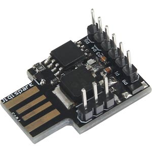

Einen Arduino nehmen: https://forum.arduino.cc/t/anleitung-uno-als-human-interface-device-hid-tastatur/983067 oder einen Diogispark mini https://www.reichelt.de/digispark-mini-attiny85-usb-mit-stiftleiste-digispark-mini-p192128.html
