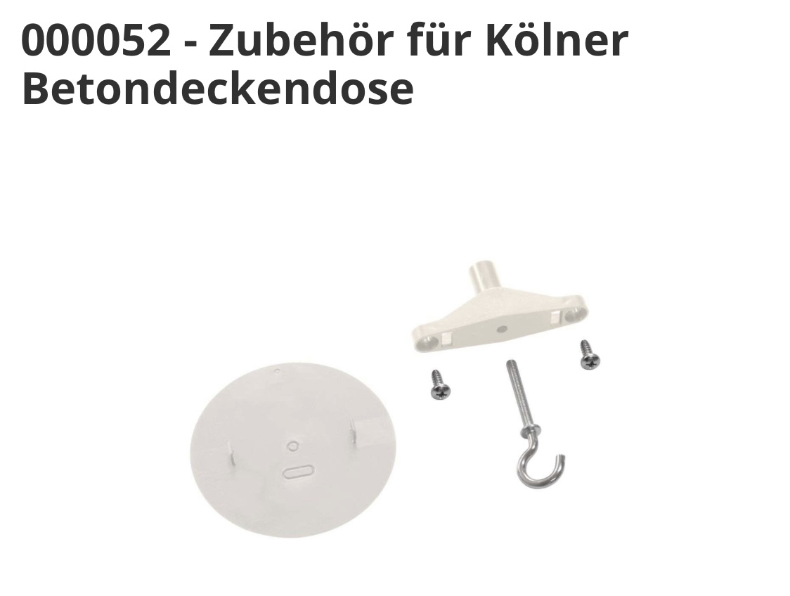

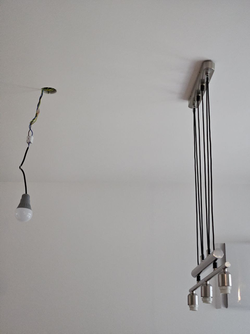

Bei einem neuen Haus wurden für die meisten Deckenauslässe für Lampen
Unterputzdosen einbetoniert. Mir stellt sich die Frage, wie man hier
Lampen gescheit befestigt, bzw. wie ein solcher Auslass am besten
abgedeckt wird, wenn die Lampe etwas versetzt montert wird (vgl.
beigelegtes Bild).

von Thomas F. (igel)
Joe D. schrieb:
> wie man hier Lampen gescheit befestigt
Keine Ahnung welches System du da hast.
Von Kaiser gibt es für dienen Zweck Lampenhaken:
https://www.kaiser-elektro.de/de_DE/produkte/elektro-installation/betonbau-ortbeton/deckendosen-und-zubehoer/?p=1

von Nevs (noname_user)
So simple Fragen, das Forum hier ist echt nur was für Programmierer und
am Arbeitstisch Werkbank Arbeitende?
Da geht man in den Baumarkt oder online u. sucht nach Blinddeckel denn
der UP-Becher hat ja Schraublöcher. Also ohne handwerkliches Geschick u.
Einfallsreichtum (Erfahrung) kommt man hier nicht weiter.
Es gibt auch ganz schönen weißen AP-Kanal 15 x 15 mm oder sogar flacher
wgn. dem versetzten Aufhängen der Lampe, oder man bohrt von oben drüber
(wenn der Raum drüber frei u. dafür nutzbar wäre) ein Loch genau an der
Stelle wo die Lampe drunter hängen soll u. führt dadurch das Kabel ein.
Den Haken, zur Befestigung der an der Dose, wird man auch noch irgendwo
her bekommen.

Ich nutze dafür einen Baldachin:
https://www.amazon.de/Abzweigdosen-Abdeckdose-Verteilerdose-Baldachin-superflach/dp/B08LH9CVW4/?th=1

von Klaus (feelfree)
Die schwierigste "Herausforderung" bei dem gezeigten Beispiel aus dem
Bild dürfte sein, wie man bei der Lampe seitlich in den Anschlussraum
kommt.
von H. H. (Gast)
> dem
> kommt.
Distanzstück mit entsprechendem Durchlass und Zugentlastung anfertigen.
von Rüdiger B. (rbruns)
von Michael B. (laberkopp)
Joe D. schrieb:
> wie ein solcher Auslass am besten abgedeckt wird,
In anderen Ländern ist man nicht so arm wie in Deutschland und verwendet
Lampenstecker nach EU Norm DCL (ersetzt Kronkontakt).
Da deckt man den Auslass ab und stöpselt die Lampe mit einem kleinen
Stecker ein.
https://www.domomat.com/28729-boite-d-applique-xl-pro-dcl-diametre-67-mm-profondeur-40-mm-eur-ohm-53034.html
Gibt unterschiedliche Varianten, z.B. mit Haken in der Mitte.
Könnte man kaufen.
von Gerald B. (gerald_b)
Hatte ich so ähnlich auch, das Problem. Ich habe in einer abgehängten
Decke (Rigips) aus den Standard Mittelauslass, das Kabel in 2 Raumecken
verlängert. Um in der Zwischendecke halbwegs vernünftig hantieren zu
können, habe ich mit der Lochkreissäge 58mm Löcher gebohrt, die Kabel
mit Wagos verlängert und dann Hohlwanddosen in die Decke gesetzt. Da
dann Blinddeckel mit Haltekrallen drauf, aus denen ich dann kleine
Aussparungen für den Kabelauslass ausgezwickt habe. Die Lampensockel
habe ich dann halb überlappend über die Auslassdose gesetzt, so das sie
in der Decke verankert waren, aber das Kabel über die Aussparung im
Blinddeckel dann im Lampenfuß verschwand.

von Joe D. (joe_d)
Vielen Dank für die konstruktiven Ideen.
> abgehängte Decke
Das Problem löse ich für leichte Lampen mit Klappdübeln. Eine
Gewindestange mit zwei "Flügeln" und einer Feder, dazu Muttern, meistens
M4.
Zur Montage erst mal zwei Muttern ganz unten gegeneinander kontern. Eine
große Unterlegscheibe auf den Gips, sonst drückt sich das ein.
Die Klappdübel brauchen ein Loch im Gips von 12-15mm Durchmesser und man
bekommt sie nicht wieder heraus.
Irgendwo weiter oben in der Decke sind auch noch Hohlblocksteine und
Beton, daran irgendwo Holzlatten für die abgehängte Decke. Ich kann also
auch noch in den Hohlblock bohren oder die schmale Latte suchen. Dazu
muß ich mit einem lange dünnen Draht herumstochern und anschließend die
Löcher wieder zugipsen.

Sorry für leicht OT: Aber was ist das denn links für eine Lampe? Ich
sehe da keine Fassung, eher als Leuchte an einem Stück mit Kabel. Wo
bekommt man sowas?
Danke und Gruß.
Baustellenfassung
Gemeinerweise auch Russenlampe genannt
E34 L. schrieb:
> Ich sehe da keine Fassung,
Ich auch nicht. Deshalb halte ich das
●DesIntegrator ●. schrieb:
> Baustellenfassung
für falsch.
https://www.elektroversand-schmidt.de/Licht-und-Lampen/Baustellenfassung/EVN-LED-Baustellenfassung-4000K-230V-IP20.html
"Diebstahlsichere Baustellenfassung mit LED- und zweipoliger
Anschlussklemme, Leuchtmittel nicht wechselbar."
Alternativ auch als Baufassung oder Renovierfassung zu finden. Kannte
ich noch nicht. Aber Wegwerfartikel sind mir sowieso unsympathisch.
von Rolf (rolf22)
> bekommt man sowas?
Google einfach nach "Umzugsfassung" plus dem Namen deines bevorzugten
Baumarkts.

whut?
> whut?
Für mich ist das eine Lampe oder Leuchte, die zufällig oder absichtlich
so aussieht wie früher eine Baustellenfassung in Kombination mit einer
E27 Glühbirne.
Aber es ist eben gerade keine Fassung.

von Thomas R. (thomasr)
Das im Bild könnte eine „Kölner Deckendose“ sein. Dafür gibt es im
Baumarkt passende Teile, die eine sehr solide Anbringung von Leuchten
ermöglicht.
Und wenn die Leuchte weiter weg ist, kommt auf die Dose nur der Deckel
(ohne Haken, nur Schraube zum Befestigen des Deckels/Baldachin) und
darauf ein Blindbaldachin. Daraus eine „Affenschaukel“ aus flexibler
Kunststoffschlauchleitung zu Leuchte.
