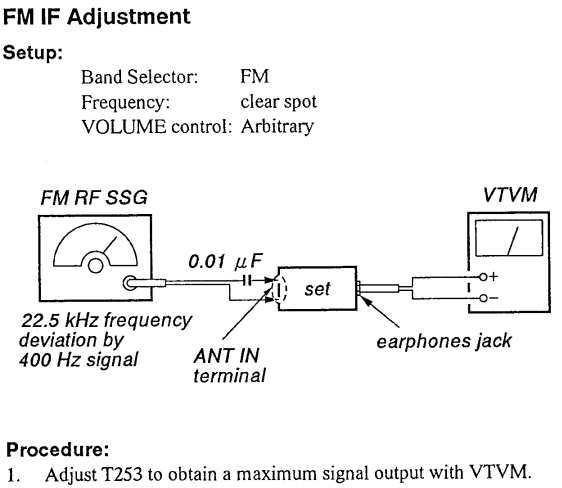

Nachdem der AM Abgleich des Sony SW77 abgeschlossen ist, kommt nun der
FM Zweig dran.
Die für meinen Geschmack zu breiten 280kHz ZF Filter der 10.7MHz Ebene,
habe ich gegen welche mit 110 kHz getauscht.
Nun wieder eine kleine Unklarheit.
Laut SM habe ich den SSG mit 22,5kHz Dev. bei 400Hz in FM moduliert. Die
Abgleichfrequenz auf freie Stelle um die 97 MHz genommen.

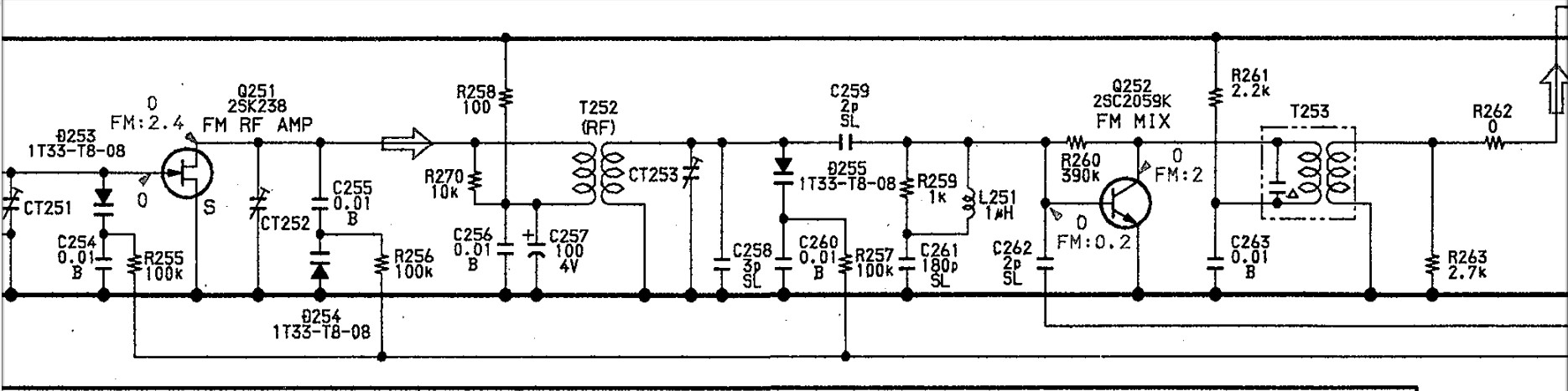

Der auf Maximum zu trimmende Auskoppeltrafo T253 zeigt nun aber zwei
Peakstellen.
Eine bei fast max. eingedrehtem Kern und eine, etwas schwächere,  bei
bereits lose, fast ausgedrehtem Kern.
Da wo mechanisch das beste Ergebnis zu erwarten wäre, mit Kernoberseite
fast bündig zum Gewinde, ist pegelmäßig der Minimumbereich.

Nun beschreibt die Sony-Abgleichvorschrift an dieser Stelle nicht, dass
man die Symmetrie mit T253 im Auge behalten soll. Nur das Maximum.

von Uwe (neuexxer)
- Das Auskoppelfilter hat womöglich einen ungünstig grossen
  Parallel-Kondensator eingebaut; dann ist die Kopplung zur
  Sekundärseite bei den 2 Maxima ggf. unterschiedlich; ergo
  auch die Dämpfung auf den Primärkreis durch R263.
- Aber: Die (auf 110 kHz Bandbreite geänderten) ZF-Filter spielen
  doch auch mit hinein!?

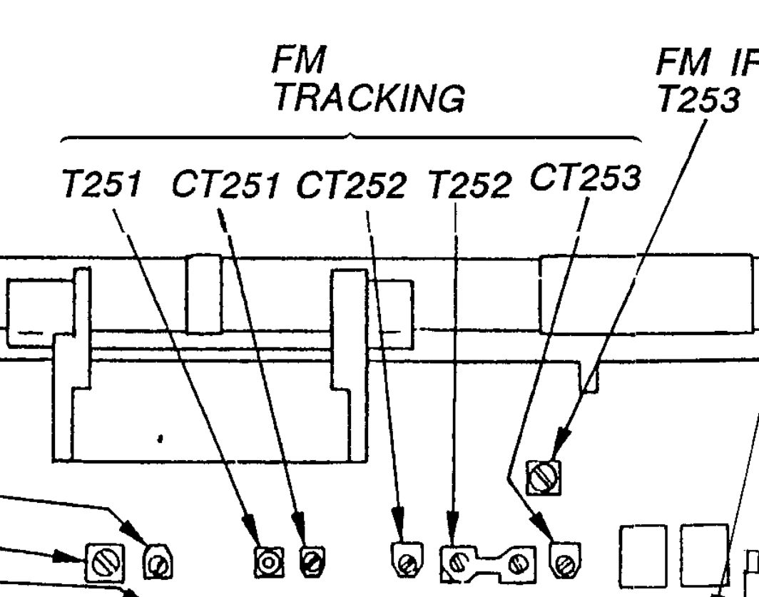

von C. K. (radiosammler)
Ergänzung, CT251 und CT252 sind vermutlich durch Kodensator-Elektrolyt
beeinträchtigt, Schrauben oben sehen oxidiert aus.

von Günter L. (Firma: Privat) (guenter_l)
>Peakstellen.
Was detektierst du und wo und wie, die HF oder NF?
Wenn du die NF detektierst, kann es sein, daß du vielleicht
ungewollt im Prinziep eine Flankendemodulation machst.
Und die gibt es zwei mal.
Und dann gibt es auch noch bei Bandfilter, also
wenn zwei Schwingkreise unmittelbar hintereinander
gekoppelt sind und sie zu fest gekoppelt sind,
zwei Höcker im Durchlaßbereich. Das nennt sich
überkritische Kopplung.

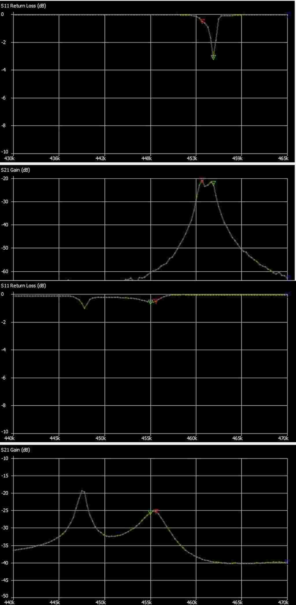

von Karl B. (gustav)
gibt es bei den zweifachen, keramischen Filtern auch. Die Höckerabstände
variieren je nach Koppel-C.
Legende:
rechter Peak 455 kHz
linker Peak oben mit  10 pF Koppel-C  -> 452 kHz
           unten mit 100 pF Koppel-C  -> 447,5 kHz
ciao
gustav
von Kurt (sommerwin)
C. K. schrieb:
> mein SW77 hat die FM Frequenz verschoben, statt 100,600 MHz muß ich
> 100,700 MHz einstellen, damit es einen klaren Empfang gibt, was kann das
> sein ?
Vermutlich Oszillator verstimmt, kann mit CT501 korrigiert werden
