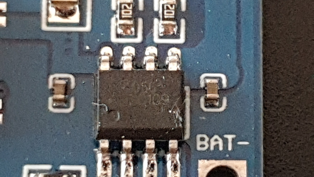

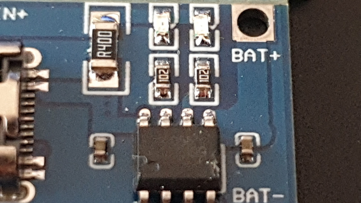

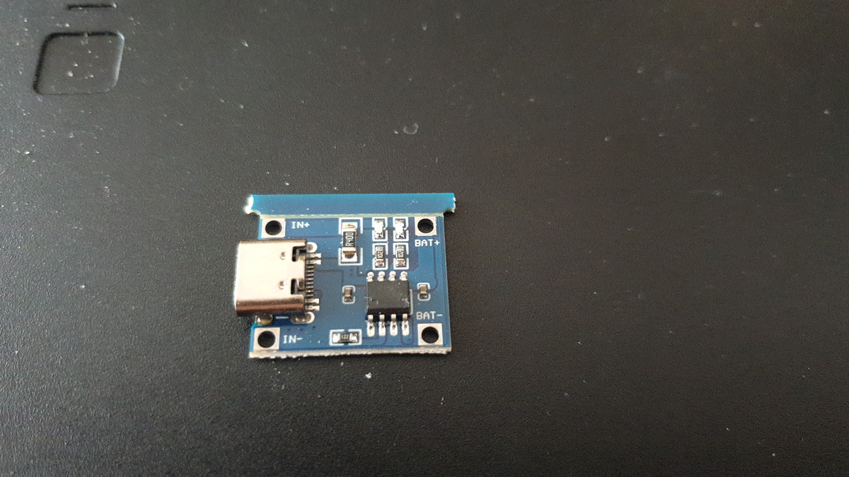

Hallo zusammen Ich habe mir aus China ein step down Modul bestellt. Das sollte mir aus 5V 3V machen. Nun habe ich nachgemessen und das Modul hat 4,2V am Ausgang. Gibt es eine Möglichkeit da irgendwie 3V rauszubekommen? Vielen Dank schon mal.

Gio B. schrieb: > Gibt es eine Möglichkeit da irgendwie 3V rauszubekommen? Zurückschicken und das Richtige bestellen, oder wenn du damals das Richtige bestellt hast, das Richtige schicken lassen. Denn dieses ist weder ein step down noch ein 3V Regler, sondern ein linearer Batterieladeregler. Da ist es Absicht, dass er nicht mehr als 4.2V produziert, und das macht der intern ohne Änderungsmöglichkeit. Bestell dir einen 3V Regler, als Linearregler oder als Buck step down Schaltregler.

Das ist ein Ladecontroller für eine LiIon-Zelle. Für einen Step-Down-Wandler fehlt mir da eine Spule. Was für ein IC ist da verbaut? mfg mf

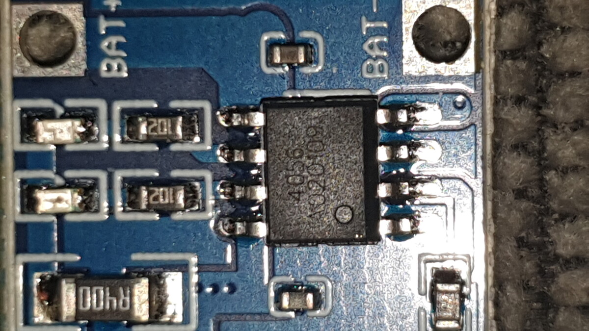

Gio B. schrieb: > Gibt es eine Möglichkeit da irgendwie 3V rauszubekommen? Da ist kein Mikrocontroller drauf, den du umprogrammieren könntest. Das Ding funktioniert analog. Wie heißt denn das IC, der auf dem Board verbaut ist? Auf den Photos ist die Beschriftung leider nicht wirklich lesbar. Im Datenblatt findest du dann alle weiteren Angaben.
Bearbeitet durch User
Ja, diese Idee hatte ich auch schon. 4,2 passt ja perfekt zum Laden der lithium Ionen Akkus. Neu bestellen ist eine Option, klar, aber wenn ich etwas umprogrammieren kann dann geht das womöglich schneller und ist spannender. Am Ende will ich aus 5v USB 3v bekommen. Ich dachte step down isz billig und gut...
Rainer W. schrieb: > Gio B. schrieb: >> Gibt es eine Möglichkeit da irgendwie 3V rauszubekommen? > > Da ist kein Mikrocontroller drauf, den du umprogrammieren könntest. > Das Ding funktioniert analog. > Wie heißt denn das IC, der auf dem Board verbaut ist? Auf den Photos ist > die Beschriftung leider nicht wirklich lesbar. > Im Datenblatt findest du dann alle weiteren Angaben. Das stimmt. Die fotos sind nicht so gut aber die Realität ist genauso schlecht. Man kann die Beschriftung nicht wirklich lesen.
Alexander schrieb: > http://www.tp4056.com/d/tp4056.pdf Du scheinst keinen Augenarzt zu brauchen. Wahnsinn.
Der 4056 ist es. Danke für das Datenblatt. Wie kann man das Modul dazu bewegen 3v auszugeben bzw. Geht das Überhaupt?
Gio B. schrieb: > Nun habe ich nachgemessen und das Modul hat 4,2V am Ausgang. Das mit dem TP4056 und den 4.2V passt, steht auch so in der Artikelbeschreibung https://www.ebay.de/itm/155755590312 Gio B. schrieb: > Geht das Überhaupt? Nein
