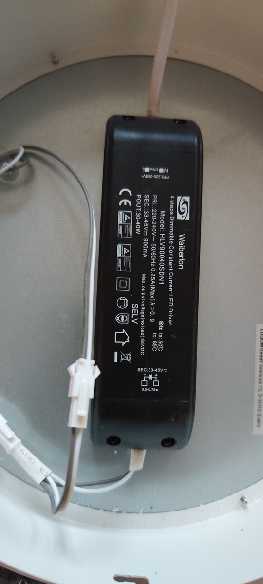

Hallo zusammen, Meine LED Deckenleuchte fängt nach ca 20-30 Minuten Betriebszeit an zu blinken. Im verbauten Treiber wird ein Transistor sehr sehr heiss. Hat jemand eine Idee woran das liegen kann?
Ist das ein Transistor oder nicht womöglich eine Diode im TO220 Gehäuse.
Armin X. schrieb: > Ist das ein Transistor oder nicht womöglich eine Diode im TO220 Gehäuse. Es ist ei SI100N03 Mosfet

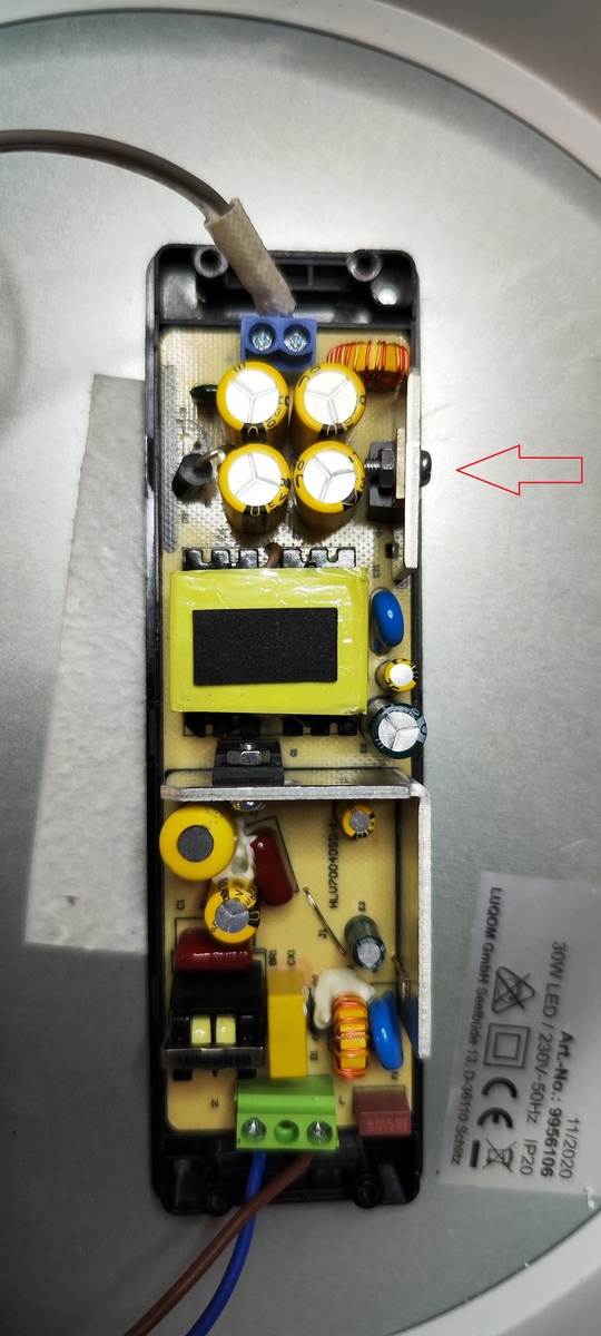

Das Komponenten in derlei Konsumerelektronik sehr heiß werden kann durchaus „normal“ sein, d.h. alles auf Kante genäht. Wie alt ist denn das Gerät? Könnte sein, dass die Elkos durch die Hitzequelle ausgetrocknet sind. Wie wird denn gedimmt? Funk, Berührung? Könnte auch einer der kleineren Kondensatoren in der Mitte sein.

Harald A. schrieb: > Wie alt ist denn das Gerät? Wie wird denn gedimmt? Funk, Berührung? Das ist gerade mal 1 Jahr alt, es wurde bisher nie länger eingeschaltet der Fehler war wohl von vorneherein drin. Gedimmt wird per Schalterbetätigung. Es gibt 3 Dimmstufen. Nachdem ich den Mosfet aus- und wieder eingelötet habe läuft das bisher stabil.(ca 90 Minuten). Wahrscheinlich war es eine kalte Lötstelle.
Luigi A. schrieb: >> Wie alt ist denn das Gerät? Wie wird denn gedimmt? Funk, Berührung? > > Das ist gerade mal 1 Jahr alt , es wurde bisher nie länger eingeschaltet > der Fehler war wohl von vorneherein drin. Dann schraube den Mist ab und trage die Leuchte zurück in den Laden.
Harald A. schrieb: > Das Komponenten in derlei Konsumerelektronik sehr heiß werden kann > durchaus „normal“ sein, d.h. alles auf Kante genäht. Temperaturen über 100 Grad Celsius sind da normal?
Luigi A. schrieb: > Nachdem ich den Mosfet aus- und wieder eingelötet habe läuft das bisher > stabil.(ca 90 Minuten). Wahrscheinlich war es eine kalte Lötstelle. zu früh gefreut , im eingebauten Zustand geht das wieder los. Werde mal einen größeren Kühlkörper ans Mosfet schrauben.
Luigi A. schrieb: > Harald A. schrieb: >> Das Komponenten in derlei Konsumerelektronik sehr heiß werden kann >> durchaus „normal“ sein, d.h. alles auf Kante genäht. > > Temperaturen über 100 Grad Celsius sind da normal? Was heißt schon normal. Bei der geplanten Lebensdauer von derlei Komponenten kann das „normal“ sein. Kann auch sein, dass der MOSFET vorgeschädigt ist, z.B. die Bonddrähte je nach thermischen Zustand nicht mehr gut kontaktieren. MOSFET tauschen wäre ein Versuch - ob es sich lohnt steht auf einem anderen Blatt. Eine andere Vermutung wäre der kleine gelbe Kondensator in der Mitte innerhalb des L-förmigen Bleches. Wenn Dir die Lampe ansonsten gefällt ist evtl. ein alternatives besseres Netzteil denkbar. Ich habe auch schon selbst bei LED Leuchten das Netzteil getauscht, weil hier oft der Schwachpunkt liegt. Der Hersteller kann ggü. „normalen Kunden“ eben nicht damit punkten, dass er ein gutes Netzteil einbauen würde. Kaum einer (ich schon) würde diesen Mehrwert honorieren.
