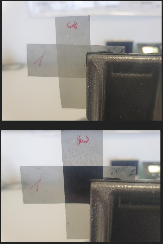

Hallo zusammen, weiß hier jemand ob die Polarizer von Standard LCDs richtungsabhängig wirken? Wenn ich sie vom Glas abziehe, merke ich, dass sie von einer Seite vertikal und von der anderen Seite horizontal polarisieren. Wenn das aber wirklich so wäre, wie kann dann das polarisierte Licht den hinteren Polarizer passieren, vom Spiegel reflektiert und dann den gleichen Polarizer von hinten durchdringen ohne absorbiert zu werden? Für Vorschläge wäre ich dankbar. Gruß Roland

Danke für die Links! Meine Frage zielt darauf ab, weshalb sich der Polarizer in eine Richtung anders verhält als in die Andere, siehe Anhang. ..und wie das dann mit dem Spiegel in einem reflektiven TN-LCD zusammenpasst.
Roland schrieb: > siehe Anhang Ich sehe dein Bild, und meine Folien verhalten sich nicht so, sondern wie erwartet. Mir scheint deine Folie 2 anders auszusehen als Folie 1, scheckiger, grauer. Eventuell ist auf Folie 2 noch eine weitere Schicht. Man schreibt, dass (manche) LCD eine Retarderfolie drauf haben, und ich lese auch, dass man Retarderschichten auch direkt draufpolymerisieren kann. Leider weiss ich nicht eas sich hinter diesen Retarder verbirgt, zumindest in einigen Fällen ist das polymerisiertes diskotischens Flüssigkristall. Und das dreht die Polarisation noch mal. Wozu auch immer. Vielleicht kannst du also eine Schicht von deiner Folie abrubbeln und alles wird, wie man es erwartet
Roland schrieb: > weiß hier jemand ob die Polarizer von Standard LCDs richtungsabhängig > wirken? Klar weiß man das. Das tun sie nicht. > Wenn ich sie vom Glas abziehe, merke ich, dass sie von einer Seite > vertikal und von der anderen Seite horizontal polarisieren. Weder, noch. Die Polarisationsrichtung ist nicht horizontal oder vertikal, sondern schräg im Winkel von 45°. So kommt es, daß sich beim Wenden des Polarisationsfilters (Vorder- nach Rückseite) die effektive Polarisationsrichtung um 90° ändert. Vorteil für den Hersteller: er braucht nur eine Art Filter. Vorteil für den Anwender: durch das Wenden eines der beiden Polarisationsfilter kann er ein LCD von Positiv- auf Negativdarstellung umbauen. Zumindest solange die Polarisationsfilter einzeln auf dem Glas liegen und nicht als Klebefolie aufgeklebt sind.
Michael B. schrieb: > Mir scheint deine Folie 2 anders auszusehen als Folie 1, scheckiger, > grauer. -> Das sind noch Klebereste Axel S. schrieb: > Die Polarisationsrichtung ist nicht horizontal oder > vertikal, sondern schräg im Winkel von 45° -> Perfekt. Das ist die Erklärung. Einfach und praktikabel. Danke dafür!
