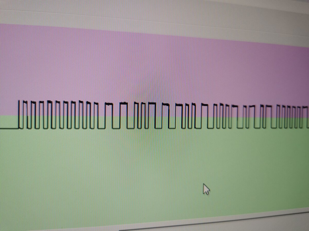

Hallo liebe Leute Ich spiele mich gerade ein bisschen mit meinem neuen SDR rum und wollte mal das Funk Protokoll von meinem ELV Temperatur/Hygrometer Sensor erkunden.. Leider steh ich da ein bisschen auf dem Schlauch :-( Das ist so ein ELV Ding wo man über Funksensoren die Temperatur und Feuchtigkeit auf einer Anzeige sieht. Sensor = ELV-127444 https://de.elv.com/elv-raumklimastation-rs100-inkl-3-thermo-hygrosensoren-mit-lc-display-127444?utm_source=google&utm_medium=cpc&utm_campaign=perfmax_shopping_at&refid=Gads?Gads_PerfMax_Shopping&gclid=CjwKCAjwyY6pBhA9EiwAMzmfwcr--KeFrMNVYP15HPjBq7iO98EA8hDH7MB6zgjANkWhjromNhgXwBoC5rcQAvD_BwE Habe mir einige Protokolle für solche Dinger im Netz angeschaut, aber die Protokolle passen nicht zu meinem .. Lege mal ein Bild hier rein... Frequenz 433,9MHz (ASK) Gesamte Datenlänge 380ms Der kurze Puls = 951µs der lange Puls = 1,97ms Am Anfang sind 10 kurze Pulse (High/Low) Dann unterschiedlich mit langen und kurzen.. Kennt jemand vielleicht dazu ein Protokoll ? Eigentlich habe ich nichts damit vor. Mich hat jetzt nur der Ehrgeiz gebackt und wollte auf das Protokoll drauf kommen Auch habe ich probiert das gleiche Signal von einem Sensor, selber mit dem SDR zu senden.. Geht komischerweise auch nicht.... grübel grübel... ;-) Das Protokoll hier, scheint es auch nicht zu sein: https://www.onetransistor.eu/2022/01/decode-433mhz-ask-signal.html Das sind die High immer gleich groß und die Low unterschiedlich Bei mir sind die High/Low meist gleich. Entweder 951µs oder 1,97ms Auch hat der Anfang bei mir 10 kurze High/Low und passt nicht zu den Protokollen im Netz. Ich würde mich freuen, wenn da jemand etwas wüsste :-) l.G. Roberto

Irgendwie bin ich nicht viel weiter gekommen. Mein Daten scheinen aus 3 gleichen Sequenzen zu bestehen.. 3*51 Bit Das letzte Bit der letzten Sequenz ist aber immer ein High (bei den zwei vorigen Sequenzen ist am Ende ein low) Also kann es nicht die Checksumme sein. Der Breamble scheint 10 * High zu sein (Eventuell mit einem Low am Ende) Andere Protokolle im Netz haben 8 * High als breamble Ein kurzer high scheint 1 zu sein und ein langer high eine 0 Soweit mal dazu ;-)

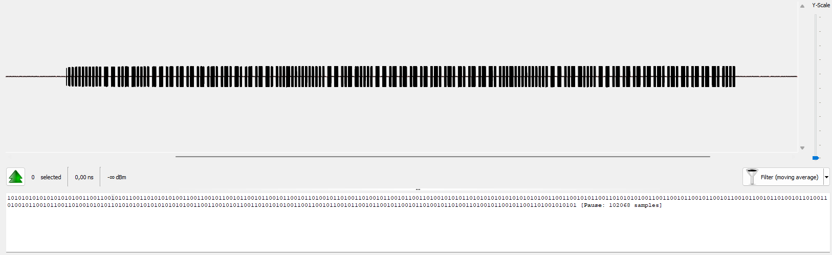

Ich komme einfach nicht weiter :-( Im Anhang : Die Rohdaten oben, dekodiert mit ASK --> OK (URH) Unten ein Versuch zum Umwandeln in Morse Daten: Also kurzes High = 0, langes High = 1 Da scheint es einen Präambel von 10 Bits zu geben ?! Die Daten scheinen drei gleiche Pakete zu sein die sich nur beim letzten Paket unterscheiden, wo das letzte Bit dann anders ist. Die Werte sollten sein: Anzeige = 25,1 C, 54% Luftfeuchte und Kanal3 Habe schon alles mögliche probiert. Werte als Nibble, so rum oder anders rum (LSB,MSB) Invert oder nicht.. Wenn ich andere Kanäle einstelle, ändern sich Werte in den letzten 8 Bit (mit 1zu2 Morse dekodiert) 01100001 = Kanal3 00100001 = kanal2 01110001 = Kanal1 Habe auch diese Seite angeschaut... aber komme nicht weiter :-( https://www.kompf.de/weather/rtlsdrsensor.html Auch ist die Datenlänge für ein Bit nicht immer gleich lang. (Kurzes High mit langem Low), sondern: ein langes Low, mit langem High und langem Low und dann kurzes High. @K.S. sigrok/Pulseview brachte auch nichts.. @ Joe L. Bei Leitungscode komme ich auch nicht weiter Müssten ja dann eigentlich die Rohdaten sein ? (Non Return to Zero (NRZ)) ? Könnte da jemand bitte helfen ? :-) Ich komme da nicht weiter ;-) Danke
Robert P. schrieb: > @ Joe L. Bei Leitungscode komme ich auch nicht weiter > Müssten ja dann eigentlich die Rohdaten sein ? > (Non Return to Zero (NRZ)) ? Welche Leitungscodes hast Du denn schon getestet? Und wieso konntest Du dich für keinen der möglichen Codes entscheiden?
z.B. den "Non Return to Zero (NRZ)" den du oben siehst. Da sind aber viel zu viele Daten..(Bits) Sollte ja ein Präambel sein und dann ca. 3 bis 4Bytes
Robert P. schrieb: > z.B. den "Non Return to Zero (NRZ)" den du oben siehst. > Da sind aber viel zu viele Daten..(Bits) > Sollte ja ein Präambel sein und dann ca. 3 bis 4Bytes Außer NRZ ist Dir nichts eingefallen? Kann es sein, dass Du nicht gerne knobelst? Spoiler: Beispiele findest Du, wenn Du den genannten Links folgst. Spoiler: Das von Dir gezeigte Leitungssignal hat welche Eigenschaften? Gleichanteil? Welche Pulslängen (Leitungsbits) kommen im Signal vor? Könnte es sich um einen Blockcode handeln? Etwas mehr Kreativität deinerseits hätte ich schon erwartet ...
