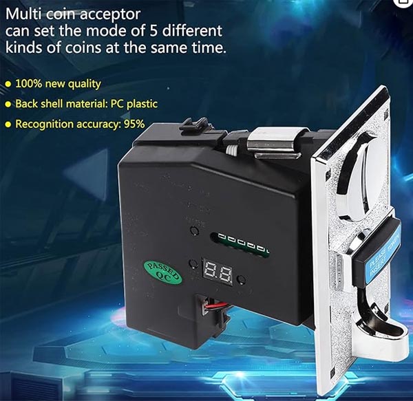

Die wird auch nicht oft laufen, vielleicht so 4-6x im Monat. Der
Münzeinwurf hätte ich einen für 15€ auf Amazon genommen. Die Bewertungen
mitunter sind ganz okay und für den Preis ausreichend.

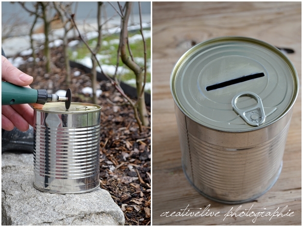

von Alexander (alecxs)
Vax W. schrieb:
> So schoen und simpel die Loesung ist: Fuehrung des Kassenbuches ist
> vorgeschrieben. Auch bei einer Kassenlade.
Kommt halt immer darauf an wie selbstbestimmt man leben möchte. Hier
funktioniert das ganz gut.

https://www.amazon.de/Hilitand-M%C3%BCnz-Timer-Controller-M%C3%BCnzpr%C3%BCfer-Mechanismus/dp/B07DKBF1ZV
Sowas ist Quasi-Standard und wird in Massen an Autowaschplätzen,
Münzwechslern oder einfachen Spielautomaten eingesetzt.
Das Ding kann in einer einfachen Prozedur auf die zu akzeptierenden
Münzen angelernt werden. Man sollte sich dazu jeweils ca. 30...50 der zu
akzeptierenden Münzen besorgen. Das Teil prüft die Größe beim
Vorbeirollen an einer LED-Zeile und den magnetischen Widerstand. Nicht
erkannte Münzen kommen vorne wieder raus, erkannte landen in einem
Sammelbehälter.
Die erkannten Münzwerte werden wahlweise als Impulsfolge (z.B. 1 Puls
bei 50ct, 2 Pulse bei 1 Euro, 3 Pulse bei 2 Euro ... kann bei der
Programmierung frei festgelegt werden) oder per Serial/UART ausgegeben

Super mit der Dose. Aber kein Witz: So habe ich noch vor wenigen Jahren
Kartoffeln beim Bauern weniger 100 Meter von mir zuhause entfernt
gekauft. Also komplett auf Vertrauensbasis.
Inzwischen ist der Bauer in Rente.
