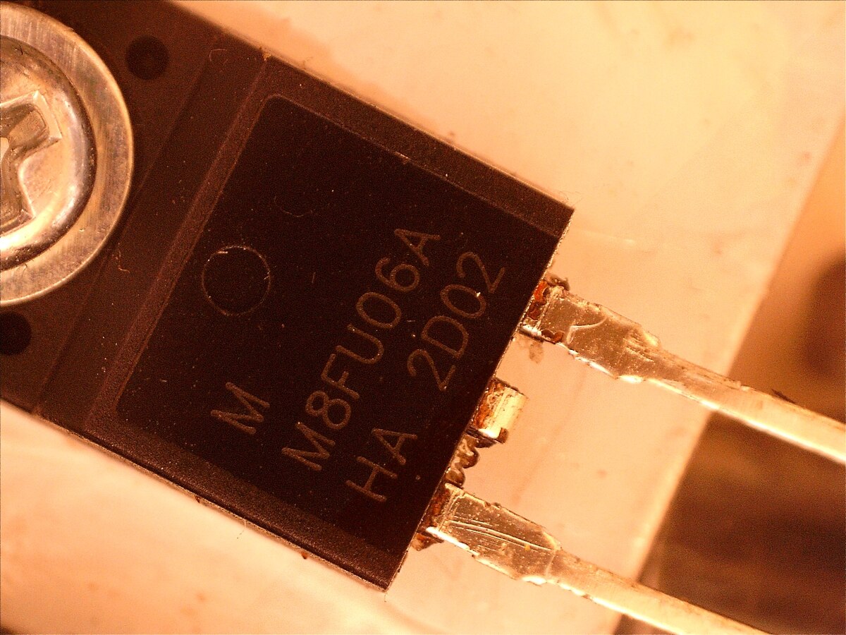

Bräuchte mal Hilfe. Habe jetzt schon das halbe Internet :-) durchsucht, jedoch finde ich das verdammte Teil nicht. Die Bezeichnung lautet M8FU06A HA 2D02. Mir wäre ja auch schon mit den Daten geholfen, dass ich mir einen Ersatztyp rausdeuten kann. Es handelt sich um ein Ladegerät für einen Mover, die Platine hört auf den Namen PF2408, Hersteller powerfirst. Außen steht Hersteller Soneil-Canada, Model 2416SRM08. Vielleicht kann mir irgendjemand weiterhelfen. MfG Jörg
H. H. schrieb: > MUR860F > > Bist du sicher, dass die Diode defekt ist? Woww, das ging aber fix. Also Fluke sagt im Diodentest 2x short; Komponententester 0,5 Ohm Wiederstand. Für mein Dafürhalten würde ich sagen, DEFEKT. Weshalb fragst Du? MfG Jörg
Naja die Dioden sterben nicht einfach so. Kann sein das noch mehr defekt ist ? Ansonsten sind Dioden jetzt nicht so eine Wissenschaft wie ein Transistor oder mosfet.
DAVID B. schrieb: > Kann sein das noch mehr defekt ist ? Naja, das wird die Diode der PFC sein, wenn die durchlegiert, dann geht auch der MOSFET dazu in den Halbleiterhimmel. Und den Netzgleichrichter und die Netzsicherung...
H. H. schrieb: > Naja, das wird die Diode der PFC sein, wenn die durchlegiert, dann geht > auch der MOSFET dazu in den Halbleiterhimmel. > > Und den Netzgleichrichter und die Netzsicherung... Jo, dass sind alles die Teile, die ich auch als defekt identifiziert habe. Nur die Diode konnte ich nicht finden, deshalb nochmals vielen vielen Dank... MfG Jörg
H. H. schrieb: > MUR860F Nochmals so als Frage nebenbei, woher stammt jetzt die Info so schnell? Erfahrung, ältere Datenblätter, Vergleichstabellen oder... Würde mich mal so interessieren. MfG Jörg
Jörg S. schrieb: > H. H. schrieb: >> MUR860F > > Nochmals so als Frage nebenbei, woher stammt jetzt die Info so schnell? > Erfahrung, ältere Datenblätter, Vergleichstabellen oder... > > Würde mich mal so interessieren. Zauberei! Es gibt auch noch mehr Ersatztypen. Wenn du einen bevorzugten Händler hast...

H. H. schrieb: > Bei Reichelt siehts mit Dioden in TO-220F schlecht aus. Stimmt, bei Digikey und Conrad ebenfalls. Mal schauen, was die Chinesen zu bieten haben. MfG Jörg
Jörg S. schrieb: > Mal schauen, was die Chinesen zu bieten haben. Warum in die Ferne schweifen :-) TME hat da auch was im Sortiment, Nicht nur einen Typ und das auch lagernd. https://www.tme.eu/de/katalog/universaldioden-tht_113119/?products_with_stock=1&s_field=niski_prog&mapped_params=35%3A1440108%2C1694003%2C1440905%2C1601673%2C1440152%3B224%3A1439546%2C1644524%2C1439546%3B227%3A1440109%3B Bei den ganzen TO220 Varianten war ich mir nicht sicher, aber die kannst du leicht von der Optik her erkennen, welche isoliert sind. Bei Schottky kannst du auch gucken, da gibts auch was in SiC.
