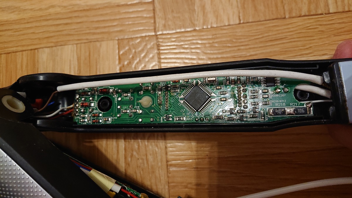

Höchstens alterungsbedingt. Zehn Jahre ist dab bestimmt alt. Also ich habe es geöffnet, was beachtliche einfach geht und die eine Temperatursicherung, die ich finden konnte ist intakt. Falls eine zweite im zweiten Heizelement versteckt sein sollte, was eigentlich sicher ist, dann komme ich da nicht ran, weil das eine Heizelement komplett verschlossen ist. Ich konnte keinerlei Auffälligkeiten auf den Platinen entdecken, alles wie neu. Das komische ist m.M.n. ja auch, dass alles funktioniert, selbst wenn ich es ewig eingeschaltet lasse, dann kommt keine Meldung, kein irgendwas, dass die Temperatur nicht erreicht werden konnte. Das deutet doch auf einen sehr exotischen Fehler hin, oder? Irgendwelche Ideen? Vielleicht kommt ja einer aus der Ecke "Glätteisen" und kann einen Tipp geben.

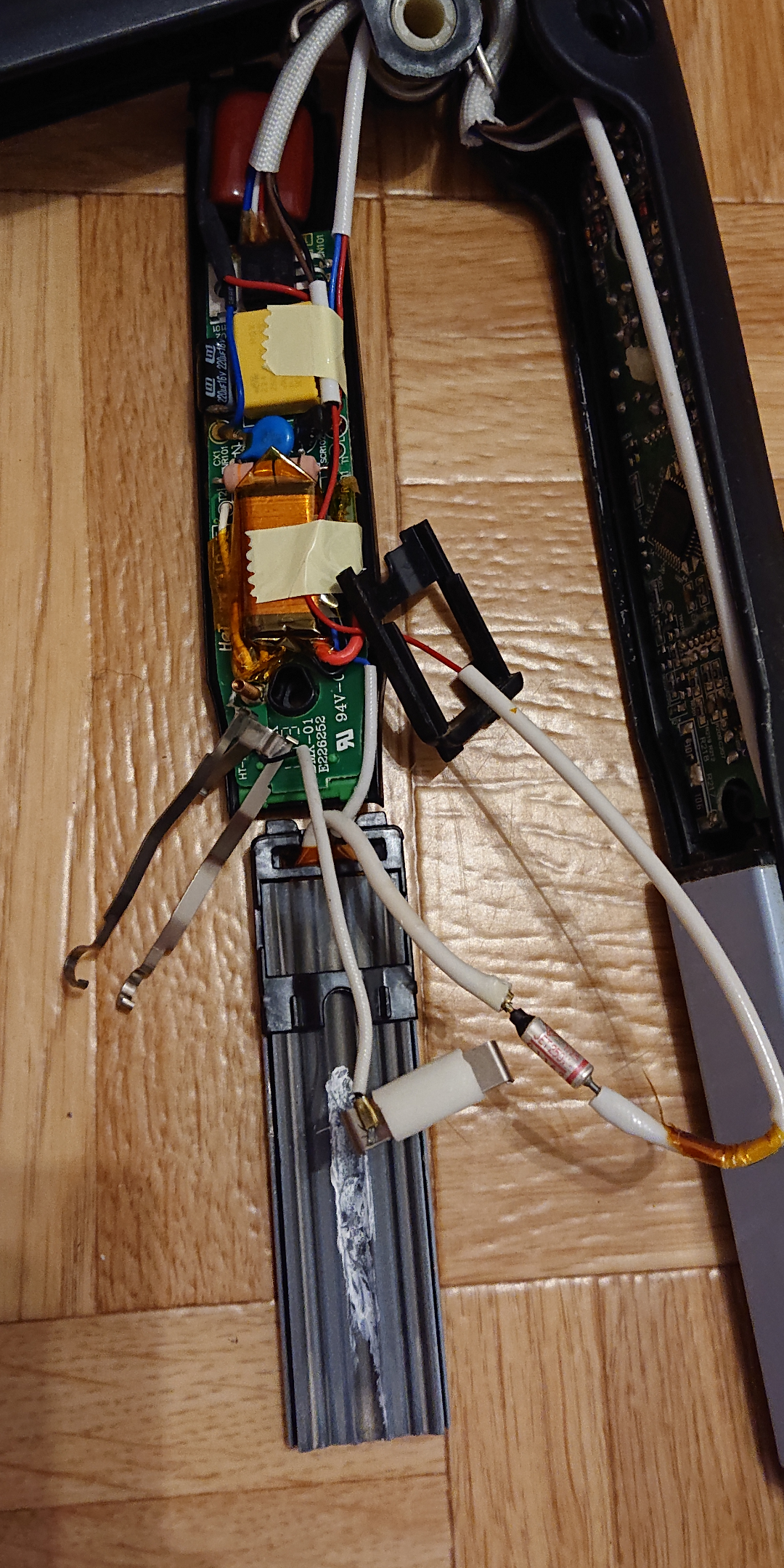

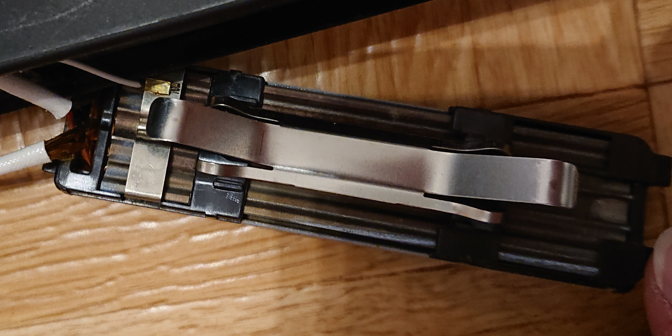

Michael B. schrieb: > Der Billigschrott wird die Temperatur gar nicht messen. Beide Heizelemente haben eine Klammer, die auf ein punktgeschweißtes Kabel dran haben. Versteckt sich da ein Termistor, oder wie das heißt? Mani W. schrieb: > nur eine Thermosicherung Scheint so zu sein, aber weshalb, was ist wenn das andere Heizelement durchgeht? Das Glätteisen ist im Ruhezustand ja geoffnet. Mani W. schrieb: > Heizung selbst, hat die Durchgang? Hole ich noch mach, habe heute keinen Zugriff mehr. H. H. schrieb: > Ein paar Fotos machen. Ein paar anbei vorab. Die hatte ich vorhin gemacht, hauptsächlich fur mich, dass ich alles wieder sauber zusammenbekomme. Das PCB mit den Tastern habe ich moch nicht gelöst bekommen. Da brauche ich etwas Geduld.
Kondensatornetzteil! Also gleich mal den Namensgeber prüfen.
H. H. schrieb: > Kondensatornetzteil! Also gleich mal den Namensgeber prüfen. Flöte schrieb: > lässt sich ganz normal einschalten und bedienen Kann es dann trotzdem am Kondensatornetzteil liegen? Müsste man das dann nicht an der Schwankung der Displaybeleuchtung merken?
Flöte schrieb: > die auf ein punktgeschweißtes Kabel dran haben. Versteckt sich da ein > Termistor Sieht aus wie Schutzleiter, falls der Stecker so was hat. Flöte schrieb: > Scheint so zu sein, aber weshalb, was ist wenn das andere Heizelement > durchgeht 'Durchgehen' kann kein Heizelement, nir durchbrennen, und dann ist es aus, die Thermosicherung ist für den Fall eines 'durchgehenden' Reglers der dauernd heizt weil der TRIAC durchlegiert, und dabei werden beide Heizelemente heiss.
Michael B. schrieb: > Schutzleiter Ist nicht vorhanden. H. H. schrieb: > Namensgeber prüfen. Der gelbe X2 Kondensator hat irgendwie keine Kapazität aufgedruckt. Ein Foto bekomme ich einfach nicht hin. Im eingebauten Zustand hat er 147nF. Konnte das plausibel sein? Der braune hat die Aufschrift 684K und ich messe 0,7uF im eingebauten Zustand. Das sollte passen.
Flöte schrieb: > Der braune hat die Aufschrift 684K und ich messe 0,7uF im eingebauten > Zustand. 684 bedeutet 680 000 pF, 680nF, also 0,68µF
Flöte schrieb: > Der gelbe X2 Kondensator hat irgendwie keine Kapazität aufgedruckt. > Ein Foto bekomme ich einfach nicht hin. Hat er schon. 224= 220nF. Selbst auf dieser Verhöhnung des seit Jahrzehnten erreichten Stands digitaler Aufnahmetechnik (kleine Polemik;) erkennbar. > Im eingebauten Zustand hat er 147nF. Konnte das plausibel sein? Ja, ist es, und damit dürfte der Übeltäter schon gefunden sein, weil massiver Kapazitätsverlust durch Alterung. Bis das Gerät wieder funktioniert, etwas Wartemusik: https://www.youtube.com/watch?v=_zX_Zs3j774 (Funny van Dannen.)
