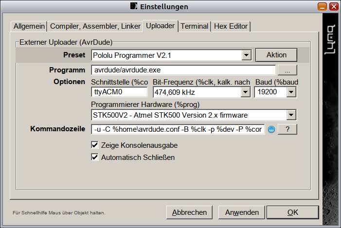

LunaAVR + AVRDUDE + Pololu Programmer 2.1 funktionieren auf einem 32-bit
Linux ohne Probleme.
Für Ubuntu 22.04 gibt es leider keine 32-bit Architektur mehr. Daher
habe ich LunaAVR + AVRDUDE unter Wine installiert. Den Programmer als
normale Linux-Installation, da er sich nicht unter Wine installieren
lässt.
Leider bekomme ich keinen Zugriff zum Programmer. Das heißt ich kann
keine Daten an die Schnittstelle (ttyACM0) senden.
Probiert habe ich folgendes:
- Mich in die Gruppe dialout eingetragen
- Rechte gewährt
- Einen Softlink von /dev/ttyACM0 nach .../wine/.../dosdevices/ttyACM0
gesetzt
- Da gibt es aber schon Softlinks, die jedoch auch nicht funktionieren
Dann kam mir die Idee AVRDUDE unter Linux zu installieren und von
LunaAVR über eine Windows-Batchdatei aufzurufen. Das funktioniert auch
und ich kann mein Programm an den Controller übertragen. Jedoch gelingt
es mir nicht die Parameter von LunaAVR an die Batchdatei zu übergeben.
(Zum Test hatte ich die Parameter in die Batchdatei fest eingetragen,
was aber keine Dauerlösung ist).
Inhalt der avrdude.bat: wineconsole cmd /c start /unix /bin/avrdude
[Parameter]
So wie ich das verstehe, würde man die Parameter einfach hinter den
Aufruf schreiben, also avrdude.bat p1, p2, p3 und in der Batchdatei mit
%1, %2, %3, usw. übergeben. Funktioniert aber nicht.
Ja, ich wieder mit so einem speziellen Kram, aber vielleicht hat ja
jemand eine Idee. Habe fast den ganzen Tag damit verbracht.

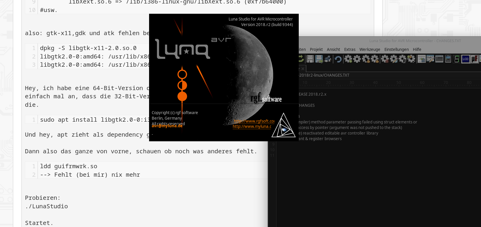

von Εrnst B. (ernst)
Tim 🔆 schrieb:
> LunaAVR ist das eigentliche Problem, das funktioniert nicht auf 64-bit.
64-Bit Linux kann 32-Bit-Programme ausführen. Du musst nur die
Bibliotheken, die das 32-Bit-Programm braucht, auch in einer
32-Bit-Version installiert haben.
Normalerweise kümmert sich der Paketmanager darum automatisch. Wenn du
eine distributions-fremde Applikation zum laufen bringen willst, musst
du das selber und von Hand erledigen.
Deshalb: mit "ldd" nachsehen, welche SO-Dateien fehlen, dann mit apt
search rausfinden, in welchen Paketen die sind, dann mit apt install
paketname:i386 installieren.
ldd guifrmwrk.so
        linux-gate.so.1 (0xf7f1d000)
        libgtk-x11-2.0.so.0 => not found
        libgdk-x11-2.0.so.0 => not found
        libatk-1.0.so.0 => not found
        libgdk_pixbuf-2.0.so.0 => /lib/i386-linux-gnu/libgdk_pixbuf-2.0.so.0 (0xf7bcd000)
        libpangocairo-1.0.so.0 => /lib/i386-linux-gnu/libpangocairo-1.0.so.0 (0xf7edd000)
        libfontconfig.so.1 => /lib/i386-linux-gnu/libfontconfig.so.1 (0xf7b7a000)
        libXext.so.6 => /lib/i386-linux-gnu/libXext.so.6 (0xf7b64000)
#usw.
also: gtk-x11,gdk und atk fehlen bei mir in 32 Bit.
dpkg -S libgtk-x11-2.0.so.0
libgtk2.0-0:amd64: /usr/lib/x86_64-linux-gnu/libgtk-x11-2.0.so.0
libgtk2.0-0:amd64: /usr/lib/x86_64-linux-gnu/libgtk-x11-2.0.so.0.2400.33
Hey, ich habe eine 64-Bit-Version davon, aus libgtk2.0-0. Ich nehm
einfach mal an, dass die 32-Bit-Version genauso heißt und installier
die.
sudo apt install libgtk2.0-0:i386
Und hey, apt zieht als dependency gleich die atk mit hinein.
Dann also das ganze von vorne, schauen ob noch was anderes fehlt.
ldd guifrmwrk.so
--> Fehlt (bei mir) nix mehr
Probieren:
./LunaStudio
Startet.
Ob' auch alle Teile funktionieren, hab ich nicht getestet, Benutze das
sonst nicht.
von Tim 🔆 (solarlicht)
Vielen Dank!!! Hab wieder was gelernt und LunaAVR läuft jetzt! Auch mit
dem Programmer.
