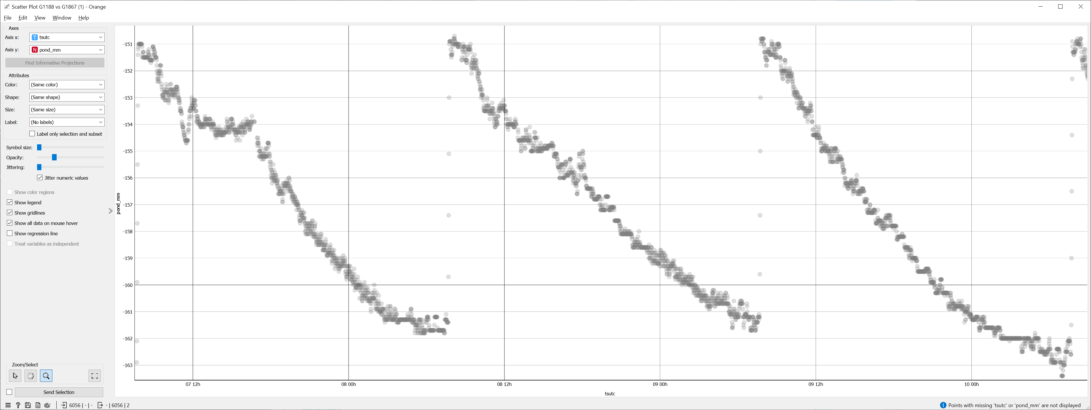

von Sebastian W. (wangnick)
Gilbert S. schrieb:
> Mit dem Bau bin ich schon fertig, jedoch weiß ich nicht wie ich das
> ganze jetzt Programmieren soll.
Ich würde so häufig wie möglich messen, und die Resultate dann
statistisch aufarbeiten. Dadurch kann man auch mit dem HC-SR04 eine gute
Genauigkeit erzielen, siehe Chart des Wasserstands unseres Teiches. Für
manche Anwendungsfälle (zum Beispiel Wasseroberflächen) sind
TOF-Sensoren auch einfach ungeeignet.
Ansonsten würde ich die Software ganz normal wie üblich programmieren.
Bei Fragen hilft das Forum sicher gern.
LG, Sebastian
von Rainer W. (rawi)
Wie willst du durch häufiges Messen die Genauigkeit steigern?
Dadurch bekommst du allenfalls hübschere Kurven, weil gemittelte Daten
weniger rauschen und du kannst die Überabtastung nutzen, um die
Auflösung zu steigern.
Rainer W. schrieb:
> Überabtastung nutzen, um die Auflösung zu steigern
FYI, bei den "alten" HC-SR04 mit rein analoger Signalverarbeitung erhöht
die höhere Auflösung auch die Genauigkeit.
LG, Sebastian
