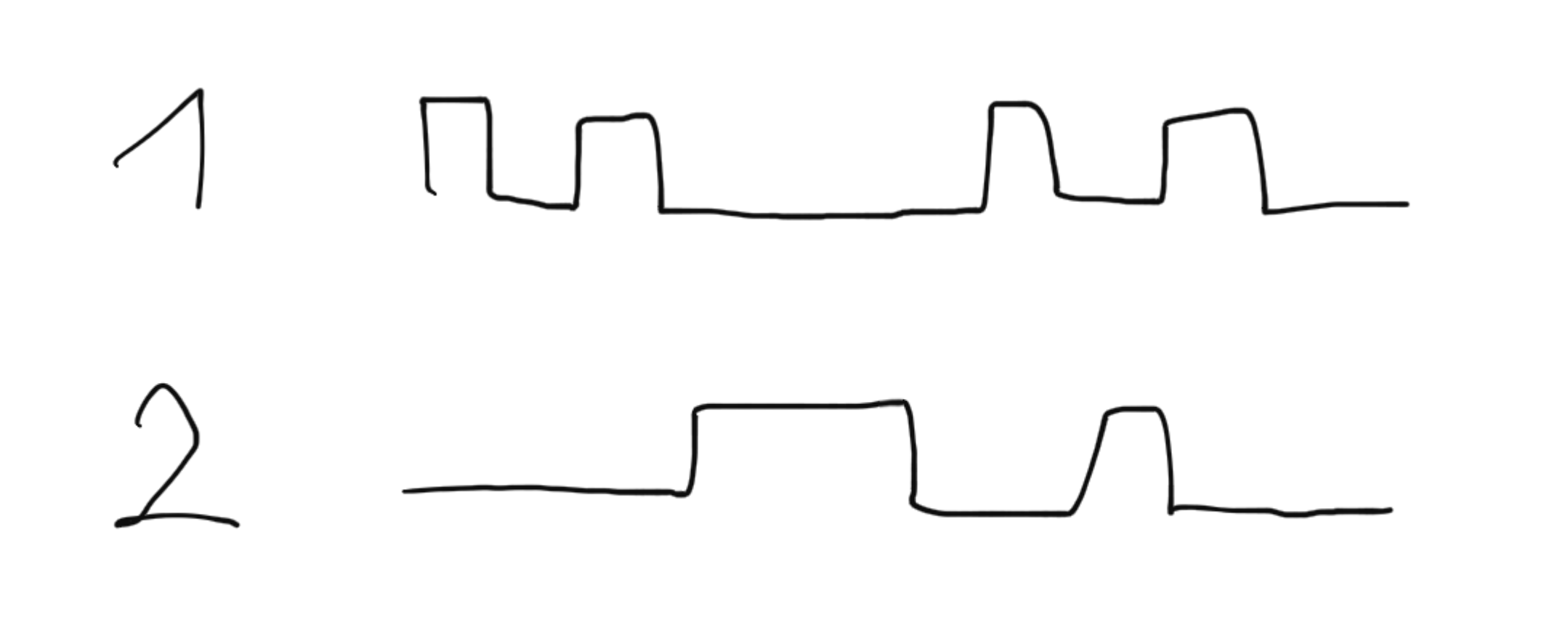

Hallo Zusammen, für ein vermeintlich einfaches privates Projekt haben wir (zwei Maschinenbauer) und zusammengesetzt und eine Konstruktion gemacht. Hauptfunktionen: Motor 1: Drehen eines Zahnkranzes auf vier definierte Positionen über einen Motor (Zähnezahl zählen und schauen ob Sensorposition erreicht wurde). Motor 2: Hoch/Runter Motoren/Getriebe/Übersetzungen etc. sind ausgewählt, Konstruktion steht soweit und jetzt schauen wir uns fast ratlos an... Jetzt geht es um die Festlegung der Sensoren und der Softwareexperte braucht ein Logikdiagramm und alle weiteren Infos: Wie würdet Ihr hier vorgehen oder gibt es jemanden der uns auf Stundenbasis unterstützen möchte?

Hi, vielleicht war es oben doch etwas sehr unkonkret. Wir haben Hallsensoren ausgewählt für die Positionierung, der Motor kann die Umdrehungszahlen zählen und gibt darüber Spannungen aus. Es handelt sich um Schrittmotoren. Ein Logikdiagramm (Start, Stop, Dauer) können wir beschreiben, aber gerade bei der Anlaufgeschwindigkeit, Positionierungsgenauigkeit, doppelter Messungen und aufgrund höherer Massen und späterer 12V Technik - hier sind wir uns unsicher. Das Projekt ist eine Art drehbarer Kipptisch für einen Anhängeraufbau auf 12V Basis - Auto. Dieser soll später auf Knopfdruck aus der Kabine via Funk hoch/runtergefahren zum abkippen und auf vier definierte Positionen drehbar sein. Konstruktiv war das einfach zu lösen - jedoch ist die Steuerung für uns nicht trivial.

Mir scheint, ihr habt den Elektroniker, der die Schaltung (Platine) erstellt, vergessen. Von den grob drei Teilen (Mechanik, Elektronik, Software) habt ihr den ersten Teil anscheinend fertig (geplant?/aufgebaut?). Für den dritten Teil habt ihr jemanden. Fehlt der mittlere.
Das klingt so, als ob die nötige Präzision nicht so groß ist. Ich hatte eher an 3D-Druck oder Fräsmaschine gedacht, da reicht die Positionszählung des Schrittmotors nicht. Dafür gibt es Drehencoder mit Auflösungen im Zehntel Grad Bereich, die man auf dem Motor anbringt. Es gibt eine deutsche Firma in Hamburg "Trinamic" für Schrittmotoren und deren Ansteuerung, wie ich sehe gehören die jetzt zu Analog Devices: https://www.analog.com/en/product-category/motor-driver-and-motion-controller-ics.html das gibt es Applikationsschriften zum Thema.

Bernhard L. schrieb: > Jetzt geht es um die Festlegung der Sensoren Welche Sensoren ? Mit dem richtigen Motor, jeweils einem Schrittmotor, wird einfach die gewünschte Position angefahren und gut is. Habt ihr etwa unpassende Motoren ausgewählt ?
> wird einfach die gewünschte Position angefahren und gut is einfach einstellen auf 60 Grad und Klementine in den Hauptwaschgang. https://de.wikipedia.org/wiki/Klementine_(Werbefigur) Wie man in dem Demo-Video sieht, kommt es durchaus auf die Start/Stop-Bedingungen an, also das Anfahr-/Abbremsverhalten, ob das Bier überschwappt: https://www.analog.com/-/media/analog/en/landing-pages/motion-control-technology/beer-slider.gif?la=en&imgver=1 Das obere ordentlich gemachte Verhalten ist sogar schneller.

Warum nehmt ihr da nicht einfach ein Schrittschaltwerk. Im einfachsten Fall Malteserkreuz. Da muss ein Sensor nur erkennen, ob sich der Motor zwischen 2 recht weit auseinanderliegenden Positionen befindet.
