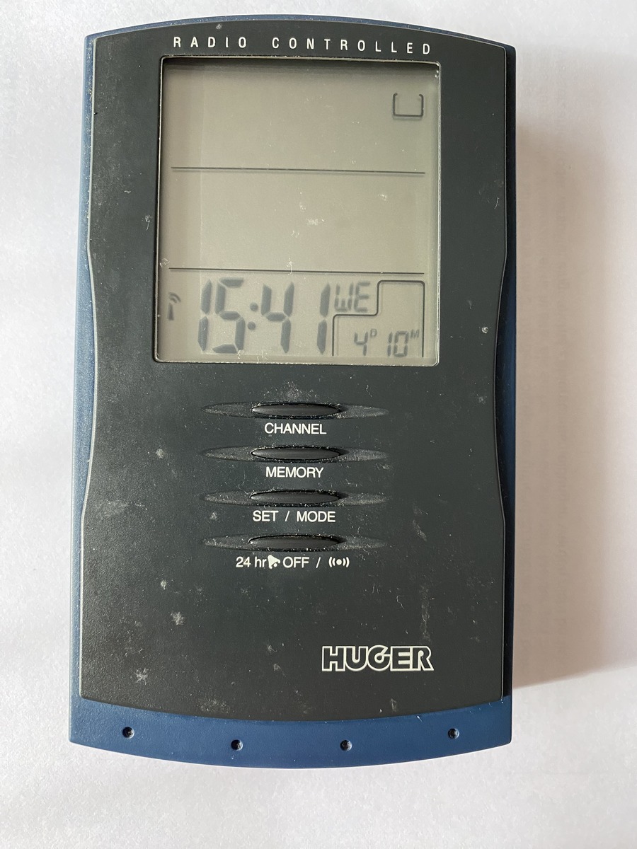

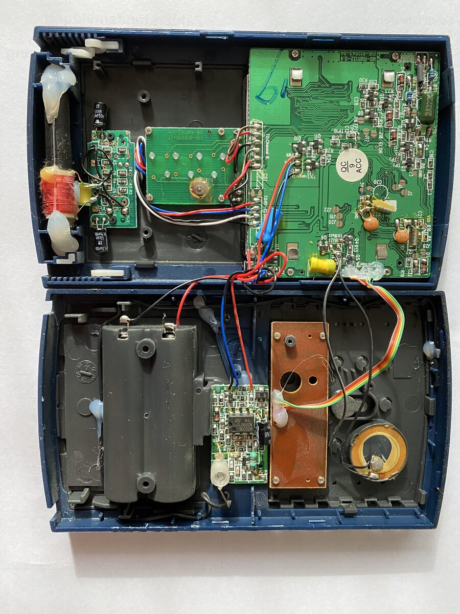

Hallo liebe Leute, vielleicht kann mir jemand einen Reparaturtipp geben: 20 Jahre hat die Huger-Wetterstation problemlos funktioniert. Seit einer Woche nur noch Außen- und Innentemperaturanzeige aber ganz blasse oder keine Zeitanzeige. Jetzt das kuriose: Nach dem vorsichtigen Öffnen des Gehäuses, Reinigen der jungfräulichen Kontakte und Einlegen neuer Batterien funktioniert die Uhr wieder jedoch habe ich keine Temperaturanzeige mehr. Jetzt bin ich ratlos. Wo sitzt denn der 433 mhz Empfänger? Was könnte es sonst sein? Ich freue mich über jeden Ratschlag.

Die Firma heisst übrigens Huger, nicht Hunger. Ich tippe auf fehlende Kontaktgabe zum LCD Glas, passiert beim Rumfummeln. Der 433 Mhz Empfänger sitzt neben den Batterien unten mitte.

Nein, es gibt meines Wissens keinen Anlernmodus für den Außenfühler. Bisher braucht ich bei den drei Außenfühlern nur den Schiebeschalter auf 1,2 oder 3 stellen und Batterien einlegen. Innerhalb von Sekunden hat die Wetterstation selbst die Werte angezeigt. Außerdem wird ja wie auf dem Bild zu sehen, vom integrierten Thermometer die „Innentemperatur“ auch nicht mehr angezeigt.

Danke, Matthias S., Zwei wertvolle Hinweise. Werde die Kontakte überprüfen. Nebenbei, ich fummel nicht rum. ;-)

Lila schrieb: > Was könnte es > sonst sein? Prüf mal die Kabel, ob sich bei der Reinigung eines gelöst hat. Hättest du die Platine hinterm Display rausgenommen? Dann zieh die Schrauben nochmal nach.

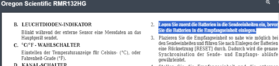

So, nachdem die Aufregung (bis hin zur politischen Polemik) über ein paar Bilder jetzt aufgeräumt ist, wieder zur Sache. Weil das Ganze eher nichts mit Digitaler Elektronik zu tun hat, habe ich den Thread auch noch verschoben. Lila schrieb: > Bisher braucht ich bei den drei Außenfühlern nur den Schiebeschalter auf > 1,2 oder 3 stellen und Batterien einlegen. Im Handbuch gibts dazu aber schon einen definierten Vorschlag zur Vorgehensweise. Den Reset-Knopf hast du mal gedrückt?
