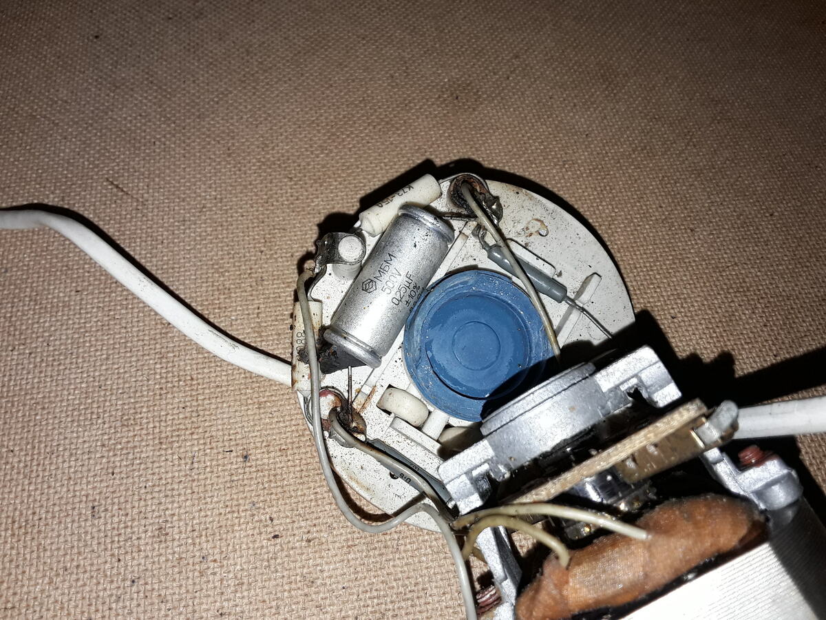

Mir ist mein alter Mixer in die Luft geflogen, bzw der Kondensator geplatzt. Sind das diese giftigen PCB Kondensatoren? Hab wohl ordentlich in der Wolke gestanden :( Kann mir einer sagen durch was ich ihn ersetzen kann? Also die Daten sind klar, aber ist das ein Elektrolyt und welche Polung hat er? Wird wohl ein Anlaufkondensator sein für Wechselspannung?
Ungiftig. Metallpapierkondensator, nicht getränkt, kein PCB. Nimm irgendetwas passendes mit den Werten und gut issses. Die Anordnung mit den Drosseln lässt auf Entstörung schließen.

Das ist ein MP-Kondensator, der nächste Nennwert ist 220nF. Ich würde einen 1000V= oder 275V~ Typ nehmen.

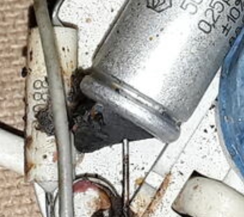

Mani W. schrieb: > Da er an jedem Ende eine Rille hat, ist er bipolar... Das ist kein Elko, daher ist diese Aussage Unsinn. Das ist ein MP (Metallfolie-Papier) Kondensator im Aluminiumgehäuse mit (vermutlich) Gummidichtungen an beiden Seiten. Der ist so verpackt, damit er die Anfordungen der Klimaklasse einhält. MadMax1001 schrieb: > Mir ist mein alter Mixer in die Luft geflogen, bzw der Kondensator > geplatzt. Das glaube ich nicht. Der Kondensator sieht doch noch gut aus. Meinst du den schwarzen Schmodder am linken (unteren) Anschluß? Sicher, daß der aus dem Kondensator stammt und nicht aus dem Mixer? Aber gut, ersetzen kann man die alten Teile durchaus. Der dicke Kondensator muß ein 0.22µF X-Kondensator sein. Kritischer sind die beiden weißen Y-Kondensatoren. Vermutlich 10nF oder 4,7nF (Aufdruck "0,01 MKF" bzw. "0,005 MKF"). Die Kondensatoren dienen nur der Funkentstörung. Der Mixer muß ohne die Kondensatoren auch laufen. Ich würde das testen, bevor ich mich in Unkosten für neue stürze. Weil sie wahrscheinlich nicht der Grund für das Nichtfunktionieren des Mixers sind.
Axel S. schrieb: > Der Kondensator sieht doch noch gut aus. Meinst du > den schwarzen Schmodder am linken (unteren) Anschluß? Das ist nicht nur Schmodder, da hat es die Dichtung ganz ordentlich rausgedrückt.
