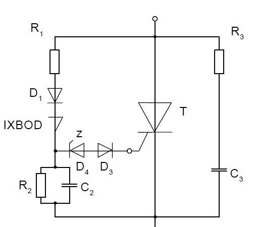

Hallo liebe Community, ich wäre sehr Dankbar für eine kurze Erklärung zur folgenden Schaltung. Wieso braucht es in dieser Schaltung zusätzlich zum Snubber-Glied (R3 und C3) eine Überspannungsschutz-Diode (Shockley-Diode)? Vielen Dank im Voraus.

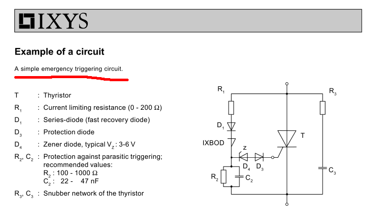

H. H. schrieb: > Woher stammt diese Schaltung? Vom Hersteller ;) z.B.: https://www.digikey.kr/htmldatasheets/production/29955/0/0/1/IXBOD1.pdf Seite 7.
Ben B. schrieb: > Wieso braucht es in dieser Schaltung zusätzlich zum Snubber-Glied > (R3 und C3) eine Überspannungsschutz-Diode (Shockley-Diode)? Der Snubber begrenzt nicht die Spannung, er begrenzt lediglich den Spannungsanstieg. Die Vierschichtdiode sorgt dann dafür, dass im Falle einer Überspannung (auch trotz des Snubbers) der Thryistor sicherheitshalber einschaltet.
Ben B. schrieb: > Wieso braucht es in dieser Schaltung zusätzlich zum Snubber-Glied (R3 > und C3) eine Überspannungsschutz-Diode (Shockley-Diode)? Wenn man eine Überspannungs-Crowbar sucht, bekommt man eine Überspannungsschutzdiode, hier für 1200-4500V als IXBOD statt 20 Z-Dioden in Reihe oder einem Spannungsteiler, man muss als Hersteller ja Bedarf schaffen, verstärkt durch einen Thyristor, und weil der Thyristor gern von selbst zündet wenn dU/dt überschritten wird, bekommt er noch einen Snubber und C2 bringt etwas Störimmunität
Lothar M. schrieb: > Ben B. schrieb: >> Wieso braucht es in dieser Schaltung zusätzlich zum Snubber-Glied >> (R3 und C3) eine Überspannungsschutz-Diode (Shockley-Diode)? > Der Snubber begrenzt nicht die Spannung, er begrenzt lediglich den > Spannungsanstieg. > > Die Vierschichtdiode sorgt dann dafür, dass im Falle einer Überspannung > (auch trotz des Snubbers) der Thryistor sicherheitshalber einschaltet. Vielen Dank für die Hilfe, das hilft mir sehr.
Michael B. schrieb: > Ben B. schrieb: >> Wieso braucht es in dieser Schaltung zusätzlich zum Snubber-Glied (R3 >> und C3) eine Überspannungsschutz-Diode (Shockley-Diode)? > > Wenn man eine Überspannungs-Crowbar sucht, bekommt man eine > Überspannungsschutzdiode, hier für 1200-4500V als IXBOD statt 20 > Z-Dioden in Reihe oder einem Spannungsteiler, man muss als Hersteller ja > Bedarf schaffen, verstärkt durch einen Thyristor, und weil der Thyristor > gern von selbst zündet wenn dU/dt überschritten wird, bekommt er noch > einen Snubber und C2 bringt etwas Störimmunität verstehe ich das richtig, C2 wirkt hier also wie ein Filter?
