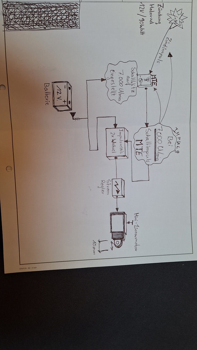

Ich hab da mal so schematisch eine Zeichnung gemacht was ich da
eigentlich vorhabe. :)
Vorhaben:
Ich möchte bei meinem Motorad einen Schaltblitz montieren. Der
Schaltblitz MTE (Kaufteil) der die Zündimpulse abnehmen kann und somit
auch die Drehzahl erkennt kann auf eine bestimmte  Drehzahl eingestellt
werden wo er dan den Schaltblitz/ Licht aktiviert. Der aktivierte
Schatltblitz soll mir dann einen kleinen Linearmotor ansteuern, dass
wäre der Plan.
Beispiel:
Ich stelle den Schaltblitz auf eine Drehzahl von 7000 U/min ein, der
[Motorad-Motor] dreht hoch und bei 7000 U/min schaltet der Schaltblitz,
dreht der Motorad-Motor wieder herunter ereicht er wieder die
eingestellten 7000U/min und der Schaltblitz schaltet erneut.
Jetzt der Klu wo ich eure Hilfe brauche. Jedes mal wenn der Schaltblitz
schaltet soll sich der Linearmotor nach außen bewegen und bei erneuter
Schaltblitzaktivität nach innen bewegen. Also der Linearmotor ist
endweder ausgefahren oder eingefahren.
Wäre echt ne schöne Sache wenn mir heir jemand helfen kann.
-Welches Relais benötige ich hier?
-Ist meine Schema irgendwie richtig?
Gruß Niko
von Michael B. (laberkopp)
Stromstossrelais 12V wenn der 'Linearmotor' einen Steuereingang hat,
ansonsten noch eine Motorsteuerung für fen 'Linearmotor', entweder als
Modellbauservo mit Servotester oder als DC Motor mit Endschaltern, aber
die Logik deines Vorhabens ist krude.

von Jens M. (schuchkleisser)
Hat der Blitzer einen Schaltausgang? Dann isses leicht: Relais dran,
fertig. Evtl. brauchts nicht mal das.
Wie wird der Motor angesteuert? Ein Steuersignal, "Spannung = raus,
keine Spannung = rein"? "Plus raus, Minus rein"? "Zwei Drähte die man
umpolen muss"? Je nachdem brauchts ein passendes Relais (oder auch
nicht) und fertig ist die Laube: Motor jault, Nachbarn stecken die
Finger in die Ohren, Blitzer blitzt, Schaltausgang ist aktiv, Relais
schaltet den Motor ein, Knüppel kommt raus, Fahrer bemerkt wie sehr er
die Umwelt nervt, Blitzer geht wieder aus, Schaltsignal fehlt, Knüppel
wird wieder eingefahren.
Ich find die Zeichnung übrigens sehr schick, für jemanden der keine
Planung vom Strom hat sehr ordentlich und verständlich gemalt.
Das es sich gedreht hat liegt am Handy.

von Heinrich .. (niko_96)
Jens M.
> Oder ist es ein Schaltleuchter? Dann kannst du den Lampenausgang (ohne
> Lampe!) für den Motor nutzen.
> Und vom Motor wissen wir immer noch nix. Wie steuert man den?
> Und was soll der eigentlich machen? Bremse drücken?
Ja genau es ist ein Schaltleuchter der schalter wenn er die Drehzahl
ereicht hat.
Genau das wäre mein Plan gewesen.
1. Motor erreicht Drehzahl
2. Schaltleuchter gibt Stromimpuls
3. Stromimpuls schaltet Relails
4. Relais soll die Gleichstromversorgung umschalten
5. Umschalten der Leistung des Linearmotors, Motor fährt in die andere
Richtung
6. Gleicher Werdegang bei jeden schlatvorgang
Ich mòchte einen kleinen Schieber der in den Motor eingebaut ist mit der
Steuerung bewegen. Rein und Raus
Gruß Niko

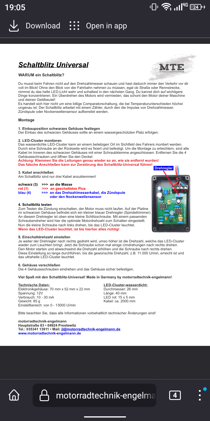

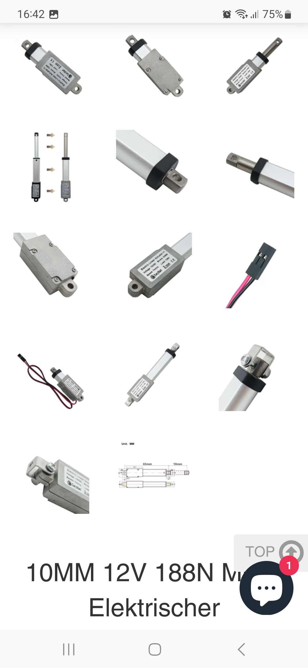

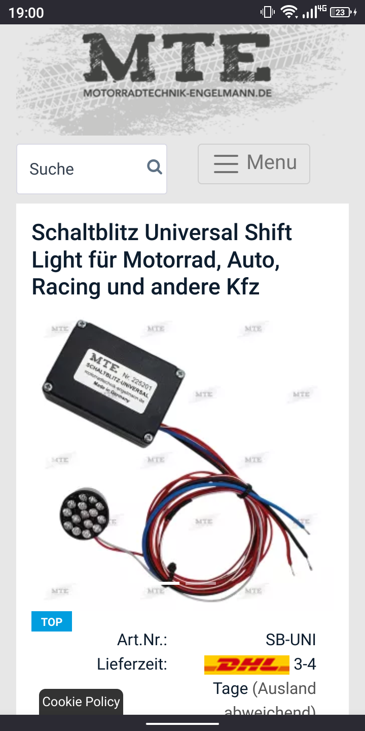

-Schaltblitz dieser wie auf Foto
Webseite:
https://www.motorradtechnik-engelmann.de/schaltblitz/universal/schaltblitz-universal.html
-Linearmotor dieser wie auf Foto
Webseite:
https://www.linear-antrieb.de/collections/mikro-elektrozylinder-stifttyp-linearantrieb-h/products/50mm-12v-mini-elektrozylinder-stifttyp-linearantrieb-h-modell-0041631
All die Daten über die Teile.
Das Große ZEIL wäre das der Schieber sich jedesmal bewegt wenn die
7000U/min vom Schaltblitz erfast werden.

von Foobar (asdfasd)
> > Wenn der "Blitzer" nicht Blitzt sondern tatsächlich nur einschaltet wenn
>> die Drehzahl groß ...
> Seid ihr denn alle schlecht von Begriff?
Unter Blitz versteht man ein kurzes Aufleuchten (z.B. 0.1s) und dann
wieder Verlöschen.  Wobei sich mir nicht erschließt, warum es bei
Unterschreiten der Drehzahl nochmal blitzen sollte.  In der
Justageanleitung klingt es aber eh so, als leuchte die LED konstant auf,
solange die eingestellte Drehzahl überschritten ist.
Ein "Blitz" wäre kompliziert.  Das Hauptproblem bei sowas ist, dass
anhand des Blitzes/Pulses nicht erkennbar ist, ob rein- oder
rausgefahren werden soll.  Für "Umschalten" braucht man einen
definierten Ausgangszustand und es darf danach kein einziger Puls
verpasst werden, sonst schaltet er falsch rum.  So ein Pulsumschalter
ist relativ aufwendig - insb wenn An- und Auspuls schnell hintereinander
kommen (wenn sie sich überlappen hat man eh verloren).
Ein Dauersignal (Drehzahl überschritten) macht die Sache dagegen trivial
- ein 2-poliges Umschaltrelais[1] und evtl ein Treiber[2] (LEDs werden
meist anders angesteuert als Relais).  Mit etwas Glück passen Relais
(und ggf Treiber) noch in das Gehäuse.
[1] Der Aktuator braucht bei 12V 20mA (Leerlauf) bis 300mA (Vollast),
hat Endschalter, Richtung über Polarität.
[2] ob du einen brauchst und wie genau der aussehen müsste, kann man
nicht pauschal sagen - kommt auf die Schaltung des "Blitzers" an.

von Rainer W. (rawi)
> Webseite:
Niko schrieb:
> Wenn der Linearmotor an eine Gleichstromversorgung angeschlossen
Nochmal - das Teil, dass du bestellt hast, ist kein Linearmotor, sondern
ein Linearantrieb. Ein Linearmotor würde dir etwas husten, wenn du den
an Gleichspannung anschließt. Die Ansteuerung von einem Linearmotor hat
mehr Ähnlichkeit mit der von einem Schrittmotor.

Ich möchte einfach den Zündimpuls verwenden um daraus die anstehende
Drehzahl zu ermitteln.
Der Schaltblitz kann das und ist manuell einstellbar bei welcher
Drehzahl die Leuchte aktiv wird.
Wenn die Leuchte aktiv wird gib es ja einen Stromimpuls aus oder nicht?
Mit diesen Stromimpuls möchte ich das endsprechende Relais schalten das
mir die Leistung des Linearaktuators umschaltet.
Es meine Idee so abwiegig und nicht realiesierbar?
von Rahul D. (rahul)
Dein Schaltblitz liefert also bei eine gewählten Drehzahl einen (Licht-)
Impuls?
Interessante wäre doch für die gewünschte Funktion (die man durchaus aus
irgendwie mit einem Relais realisiern könnte) ein Dauersignal (kein
Impuls!), das sich ändert, wenn die Drehzahl überschritten wurde.
Das würde die ganze Sache vereinfachen.

Hmmmmm......
Wäre das hier nicht das richtige Bauteil was ich benötige?
(Foto) ?
Würde das mir die Leistung des Antriebs umschalten?

von Axel R. (axlr)
Ist denn dein Schaltblitz schon angekommen?
Schließ den doch erstmal an und verrate uns, ob der "LED-Cluster"
anbleibt oberhalb (zB) 7.000 Umdrehungen oder wirklich nur blitzt. Dann
kann man weitersehen. Da der Antrieb Endlagenschalter hat, braucht man
"nur" ein Relais  mit zwei Umschaltkontakten anschliessen, welches die
Betriebsspannung vom Linear-Antrieb umpolt.
(hab ich das gestern, so ähnlich, nicht schon mal geschrieben?
Wahrscheinlich im falschen Thread)
Relais hab ich mal einfach schnell bei conrad rausgesucht, gibt aber
auch noch andere Anbieter. An die beiden Schaltwippen der Kontakte kommt
der Motor und die äußeren Anschlüsse belegst Du so mit plus und minus,
dass der Strom eben einmal linksrum, und-wenn das relais angezogen ist,
rechtsrum durch deinen Stellmotor fließt. Die Relsispule kommt einfach
mit an den dünnen rot weißen draht, wo auch der LED-Scheinwerfer
drannhängt. Der wird ja mit 12V laufen.
https://www.conrad.de/de/p/hongfa-hf115f-012-2zs4a-610-printrelais-12-v-dc-8-a-2-wechsler-1-st-629528.html
Wenn es tatsächlich nur "blitzt, dann geht das nicht. dann muss man
zusätzlich noch "drehzahl oberhalb/unterhalb" iwie auswerten.
Wenn Du da noch Hilfe brauchst, melde dich halt. Bin gespannt, wie es
weitergeht.

Axel R. (axlr) 18.10.2023 09:37; Es gibt auch bistabile Relais, die
brauchen nur einen kurzen Impuls. Jedoch müsste man die einschaltdauer
mit nem Wischrelais begrenzen.
von Axel R. (axlr)
Oder mit einer Halbbrücke und einem KoppelKondensator, oder oder.
Solange sich der TO nicht zurückmeldet, brauchen wir hier nicht mehr
weitermachen.
Das ganze kann man auch komplett schnell in einen Arduino-Clon für 10€
reinhäggen. inklusive allem
