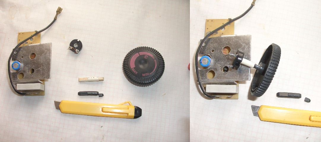

vielleicht hilfts wem, gebrochener Kunsstoffstift aus Rundholz nachgeschnitzt, Bild selbsterklärend. Der Staubsauger läßt sich wieder einstellen. Zeit ca 1 Stunde mit Montage/Demontage, Platinenausbau, Löterei usw.
Daumen hoch! Hätte hier auch gut gepasst Beitrag "Quick&dirty - schnelle Problemlösungen selbst gebaut" Wobei in diesem Falle weniger dirty.
@Ingo Danke der Blumen und dem Hinweis aufn Quick´n Dirty Thread Im Q&D war gerade heute nichtgutes Aussehen und Heißkleber Bedingung: Frank S. schrieb: > Das sieht für Q&D viel zu gut aus. Erst wenn die LED mit Heisskleber > befestigt ist, wird das ganze zu Q&D. Tja, dirty ging da nicht wirklich, wegen Motorhitze und Kühlkörper konnte ich keinen Heißkleber nutzen und eine Stunde war auch nicht gerade quick.
