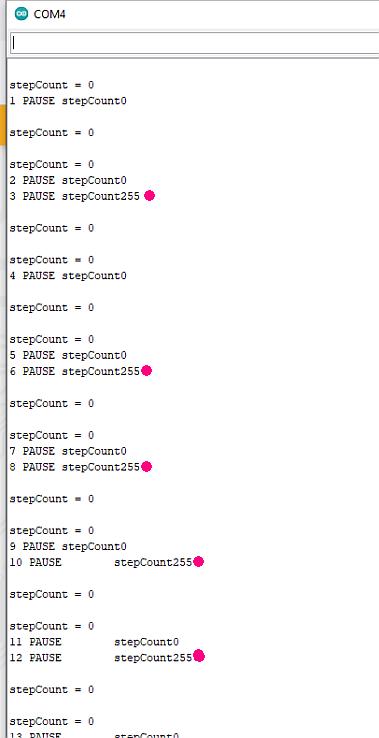

Der Fehler ist natürlich nicht weg, sondern taucht bei der Konstellation
nicht auf. Wenn ich OCR3A z.B. mit 694 lade ist er wieder da.

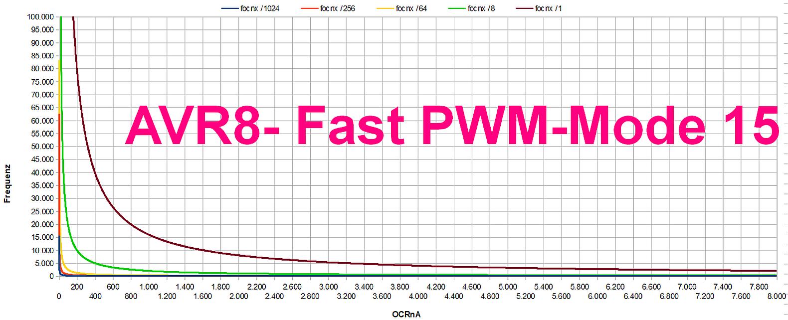

Das ganze dient zum Erkennen, wann meine Schrittmotorkonstruktion
anfängt Schritte zu verlieren. Es wird die FastPWM Mode 15-Kurve ohne
Vorteilung  mit einem CPU-Takt von 16MHz druchlaufen.

Aber sporadisch läuft die Sache dann schief. Dort im leider schlechtem
Video kann man es sehen :
Beitrag "Schrittmotor : Programmfehler"
Ich würde mich freuen, falls mal jemand oben auf Punkt 5 eingeht.
Debuggen kann ich nur mit dieser Print-Krücke.

Das Hauptproblem ist halt, dass stepCount entweder nachgeladen oder mit
einem falschen Wert geladen wird. Das kann ich halt nicht festellen.
Ich verstehe halt nicht wie dies sein kann.
Nur bei stepCount == 0, wird ja die entscheidene Loop-Routine
durchlaufen und nur wenn dann auch die Richtung stimmt, wird stepCount
neu geladen.
Da wird wohl irgend ein Interrupt dazwischenfunken, aber dass dürfte
doch egal sein, wenn dieser IRQ nicht die selbe Varialbe ( stepCount )
nutzt oder ?

if( stepCount == 0 ) {
   Serial.print  ( "stepCount" );
   Serial.print  (  stepCount  );
   Serial.println( );
Da muss auch eine Interruptsperre drumherum. Denn sonst kann die
Variable beim Lesen verändert werden.
Angenommen, StepCount hat vor dem if-Befehl gerade den Wert 256 (hex: 00
00 01 00). Nun werden die vier Bytes nacheinander von rechts nach links
gelesen:
Viertes Byte: 00
Jetzt kommt ein Interrupt, welcher den Wert auf 255 ändert (hex: 00 00
00 FF)
Drittes Byte: 00
Zweites Byte: 00
Erstes Bytes: 00
Alle vier haben "scheinbar" den Wert 0, die if-Bedingung ist erfüllt.
Dann kommt die korrekte Ausgabe der Variable.
Anmerkung:
Wenn die Intervalle zwischen den Interrupts kürzer wären, könnte auch
die Ausgabe mittels Serial.print(steCount) gestört werden.
Korrekturvorschlag:

Vielen dank für diese verständliche Erklärung.
Habe dies umgesetzt und es scheint die Ursache gewesen zu sein.
Bisher 140 Errorzählungen ohne Fehler auch beim Verfahren des SM.
   int32_t tmp;
   cli();
   tmp = stepCount;  // Ein verfaelschen durch ISR verhindern
   sei();
   if( tmp == 0 ) {
