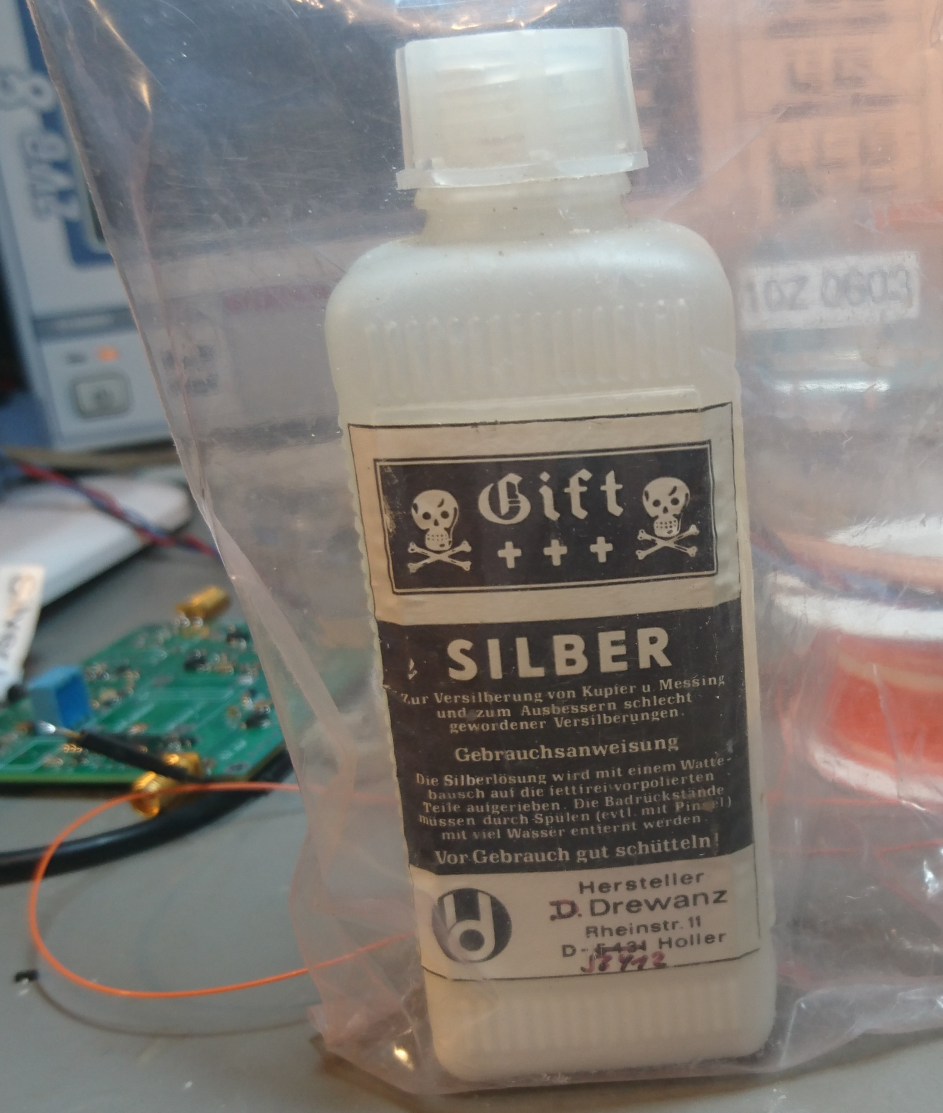

Hallo zusammen, ich möchte die Kupferleiterbahnen (einer bereits geätzten) Platine galvanisch versilbern. Wenn ich den Minuspol der Stromquelle an einer Ecke der Platine (13x26 cm) mit einer Leiterbahn verbinde, fließt dann genug Strom, damit diese Leiterbahn, die bis zum anderen Ende der Platine verläuft, zu versilbern ? Ich danke für eine Antwort.

Günter B. schrieb: > Wenn ich den Minuspol der Stromquelle an einer Ecke der Platine (13x26 > cm) mit einer Leiterbahn verbinde, fließt dann genug Strom, damit diese > Leiterbahn, die bis zum anderen Ende der Platine verläuft, zu versilbern > ? Ja. Günter B. schrieb: > Silber leitet am besten. Auch versilbertes Kupfer 'transportiert' mehr > Details, steigert die Dynamik. Geistig verirrt ?

Günter B. schrieb: > Wenn ich den Minuspol der Stromquelle an einer Ecke der Platine (13x26 > cm) mit einer Leiterbahn verbinde, fließt dann genug Strom, damit diese > Leiterbahn, die bis zum anderen Ende der Platine verläuft, zu versilbern > ? Für die Menge des abgeschiedenen Silbers kommt es auf die Ladung an, also Strom * Zeit. Das kannst du direkt in mol umrechnen.

Günter B. schrieb: > Wenn ich den Minuspol der Stromquelle an einer Ecke der Platine (13x26 > cm) mit einer Leiterbahn verbinde, fließt dann genug Strom, damit diese > Leiterbahn, die bis zum anderen Ende der Platine verläuft, zu versilbern > ? Die Spannung muss beim zugeführten Strom an allen Bereichen der Leiterbahn fast gleich bleiben. Also darf der Strom nicht zu hoch eingestellt werden, um in der Leiterbahn keinen zu hohen Spannungsabfall zu verursachen. Für eine ungleichmäßige Abscheidung können da durchaus schon z.B. 50mV Differenz sorgen. Es ergeben sich je nach Metallkombination Mindestspannungen, ganz ähnlich der elektrochemischen Spannungsreihe. Sobald diese überschritten werden, fließt schnell ein hoher Strom. Normalerweise darf man beim Galavanisieren aber eh nur Strom X bei Fläche Y zulassen, damit sich tatsächlich eine saubere Schicht ergibt. Das müsste wohl nur unterschritten werden, wenn deine Leiterbahn sehr lang und dünn ist.
Rainer W. schrieb: > Für die Menge des abgeschiedenen Silbers kommt es auf die Ladung an, > also Strom * Zeit. Das kannst du direkt in mol umrechnen. https://de.wikipedia.org/wiki/Ampere#Definition_1898

Günter B. schrieb: > ich möchte die Kupferleiterbahnen (einer bereits geätzten) Platine > galvanisch versilbern. So, wie du das vorhast, geht das nur für einzelne, galvanisch verbundene Leiterbahnen. Ich denke, das ist nicht das, was du suchst. Versuch mal hiermit dein Glück. https://www.nonstopsystems.com/radio/pdf-ant/article-antenna-Ag-plating.pdf Das ist gefahrlos nachzumachen und zu gebrauchen. Wundere dich nicht über die Preise von Silbernitrat. Die früher von der Fa. Drewanz vertriebene cyanidhaltige Aufreibeversilberung scheint es (Gott sei dank) nicht nehr zu geben. Jetzt die auch von anderen gestellte Frage: wieso, weshalb, warum, wofür? Bessere Leitfähigkeit als Kupfer, wohl kaum. Selbst im HF- und VHF/UHF Bereich bringt die wenige Atome dicke Silberschicht nichts im Sinne der Eindringtiefe. Bessere Lötfähigkeit?? ...und das bessere Aussehen bringt auch nur etwas, wenn man die Silberoberfläche versiegelt, selbst wenn es nur eine Schicht Lötlack oder Kolophoniumlösung ist. Es läuft eben an, wie sich das für Silber gehört. Ausserdem -> von einer schicken Platine in einem geschlossenen Gehäuse sehe ich nichts..?? Das ist nur zum Angeben ;-) Bitte keine Kommentare -> ...ja aber... usw. Alles, von dem ich hier schreibe, haben ich und mein HF-bastelndes Umfeld vor mehr als 40 Jahren (nicht nur einmal!) selber gemacht, incl. Cyanid-Lsg. Man durfte nicht zu lange mit dem Wattebausch die Platine bearbeiten, die Fingerspitzen wurden etwas taub... ;-) Ich habe heute noch ein Gläschen Silbernitrat, das bei der Bundeswehr 1975 in meinen Besitz gelangt ist. Die genaue Zusammensetzung der Drewanz-Plörre kenne ich nicht, aber ich weiss in etwa, was drin ist. Nachfragen nach dieser Rezeptur zwecklos!! Viel Erfolg 73 Wilhelm

Wilhelm S. schrieb: > Das ist gefahrlos nachzumachen und zu gebrauchen. Wundere dich nicht > über die Preise von Silbernitrat. > Die früher von der Fa. Drewanz vertriebene cyanidhaltige > Aufreibeversilberung scheint es (Gott sei dank) nicht nehr zu geben. Ich habe (Gott sei dank) noch fast eine Flasche. Hab' ich mal in Weinheim gekauft, so richtig mit Belehrung und Unterschrift. Das Zeug ist genial gut. Und den Wattebausch / das QPAD greift man natürlich mit Latexhandschuhen. Cyanid geht durch die Haut. Da muss man sich andernfalls nicht über taube Fingerspitzen wundern. Vorbereitung des Cu am besten mit dem SENO Poliblock-Radiergummi. Gerhard H. DK4XP

Vanye R. schrieb: > Allerdings, ich versilbere meine selbstgemachten Platinen auch noch > gerne. Mir geht nur langsam das Anreibesilber aus. > Das hat in der Praxis zwei Vorteile: > > 1. Die Platine ist laenger und besser loetbar. Anstatt eine Woche bei > blanken Kupfer dann vielleicht einen Monat. > > 2. Es sieht huebscher aus. :-D Du hast den 3. Vorteil vergessen -> kein Cyanid -> du lebst länger. ;-) Über das bessere Aussehen muss man nicht diskutieren. Wie ich oben schon schrieb: mit Lötlack oder Kolophoniumlsg. einpinseln. Das läuft nichts an oder die Platine wird dunkel..?? Löten lassen sie sich gleich gut, und mit dem Schutzlack sehen sie auch nach vielen Jahren wie neu aus dem Laden aus. Ich habe keine Lust, alte Dosen aus den Schatullen zusammen zu suchen, um das zu zeigen. H. H. schrieb: > Bestimmt wegen der altbekannten chemischen Reaktion: > > Cu + Al ---> Au + Cl Ist das keinen Traum Wert..?? Fort Knox und die Bundesbank würden die Türen und Tresore öffnen, und jeder dürfte sich soviel mitnehmen, wie er tragen kann..?? Da fängt ja leider schon das Elend an: Gold -> spezif. Gewicht 19.3 Eine Milchtüte voll wiegt ja schon fast 20kg! Die Grösse der Barren bei der Dt. Bundesbank ist mir nicht bekannt; vielleicht braucht man ja schon 2 Leute, um so ein Ding überhaupt zu bewegen? Lasst uns weiter träumen... 73 Wilhelm
