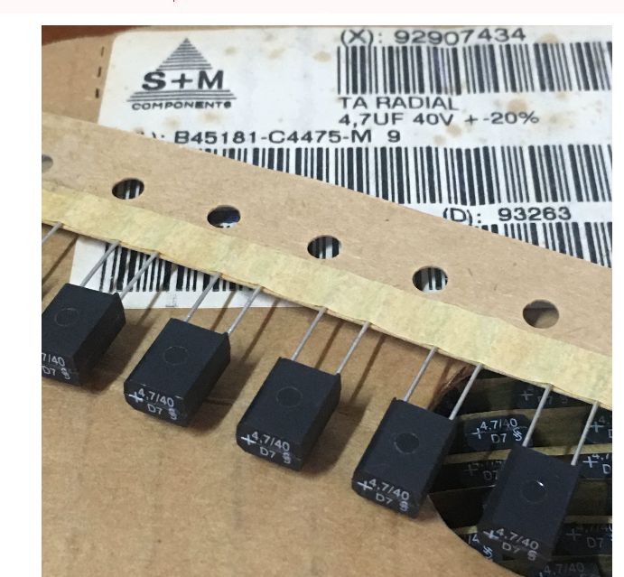

Hallo Zusammen, ich suche irgendwas an Infos zu dem Schwarzen Bauteil unten Rechts unter dem Spannungsregler. Da auch dieser einen Schaden hat, bräuchte Ich Adequaden ersatz. Kann da jemand helfen mit einem Bauteiltyp? Ich habe bei C und R nicht wirklich was finden können.
Meist DU C 27 steht doch drauf 10yf / 25 Volt Bist Du sicher das der defekt ist ? HolgerR
Ohne Gewähr Rein visuell ähnelt es den Siemens B45181 Tantal, Deiner wäre dann gemäss dem Datenblatt wohl vielleicht B45181-C3106-xx.. Falls das Stempelbild Deines C grün ist, dann könnte es gemäss unterem Datenblatt B45185 oder B 45185-V sein Datenblatt https://pdf.datasheet.live/dbc38a13/siemens.de/B45181-B6155-M109.pdf#view=FitH Hier weiteres Beispiel eines B45181 https://shop.tvsat.com.pl/en_GB/p/50pcs-B45181-B7225-K8-2.2uF-20V-Tantalum-R2.54-SIEMENS/8657 Quelle Screenshot https://tao.hooos.com/goods_8OqdnXIntrMgW2SggpFbt8-0Rakk7FB7RkBOwXsx.html

Holger R. schrieb: > Meist DU C 27 > steht doch drauf > 10yf / 25 Volt > Bist Du sicher das der defekt ist ? > HolgerR Ja da bin ich mir sicher, der hat nämlich durchgang mit dem Multimeter, während hingegen ein andere Platine voll funktionsfähig ist.
