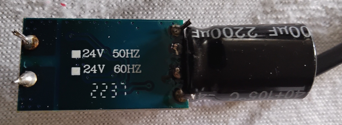

Hi ich habe hier einen 12 Volt Gleichstrom auf 24 Volt 50/60Hz Stromwandler für eine Luftpumpe (Lasercutter). Auf dem Gerät steht 12Volt 24 Watt. Das ist der Eingang vom Motherboard. Das Gerät selbst braucht 24 Volt 50 Hz. Offensichtlich ist ein MOSFET gestorben aber welches ist wie immer bei Chinaware nicht auf dem Chip drauf. Weiß einer hier was man da nimmt? Liebe Grüße und Danke Zwergi

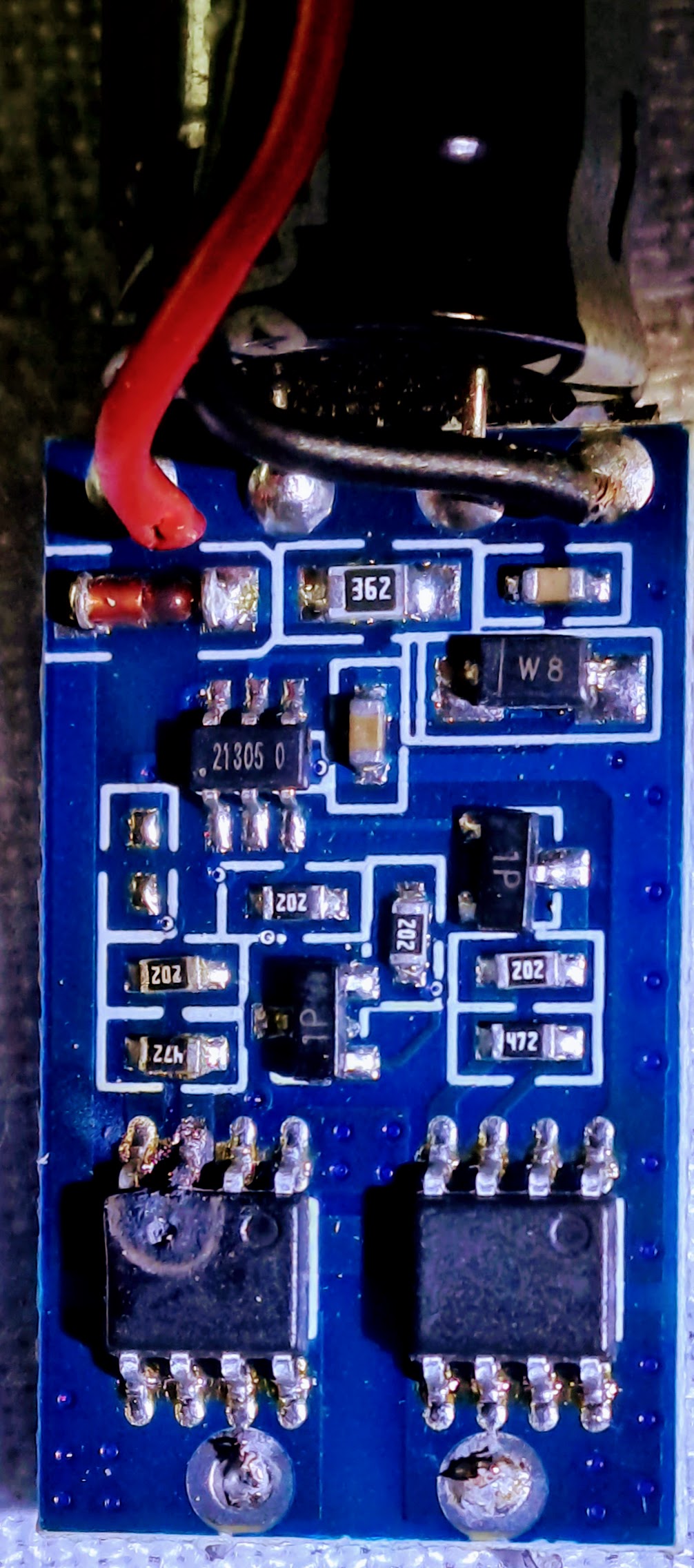

Jörg R. schrieb: > Gibt es das linke Foto auch in unscharf und schlecht belichtet?🤔 Ok ich habe meine Brille nun aufgesetzt. Ich dachte das was gebraucht wird ergibt sich aus dem Text aber ok eventuell war's zu blauäugig gedacht...Hier ein besseres Foto..... Liebe Grüße Zwergi

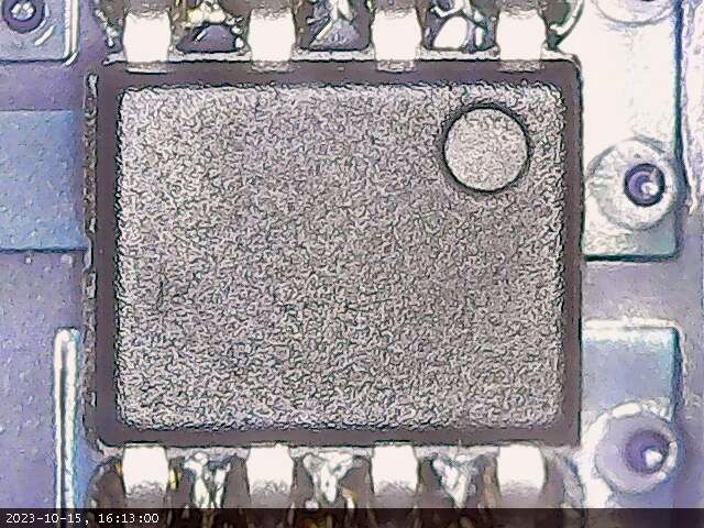

Matthias Z. schrieb: > Ok ich habe meine Brille nun aufgesetzt. Ich dachte das was gebraucht > wird ergibt sich aus dem Text aber ok eventuell war's zu blauäugig > gedacht...Hier ein besseres Foto..... Hast du deine eigenen Fotos mal angeschaut? Was glaubst du, dort zu sehen? Ich seh nur Dreck. Versuchs mal mit Isopropanol und viel Licht im richtigen Winkel, dann kann man auch die Beschriftungen lesen!
Die Brüder in SO-8 sind wohl Doppeltransistoren NPN+PNP. PBSS4032SPN, NSV40302PDR2G oder NSS40302PDR2G könnten geeignet sein.
H. H. schrieb: > Die Brüder in SO-8 sind wohl Doppeltransistoren NPN+PNP. > > PBSS4032SPN, NSV40302PDR2G oder NSS40302PDR2G könnten geeignet sein. Mhhm keine Dual MOSFET z.B. STC4614 Liebe Grüße Zwergi
Matthias Z. schrieb: > Mhhm keine Dual MOSFET z.B. STC4614 Nein, sicher nicht. Die Beschaltung sagt eindeutig: bipolare Transistoren.

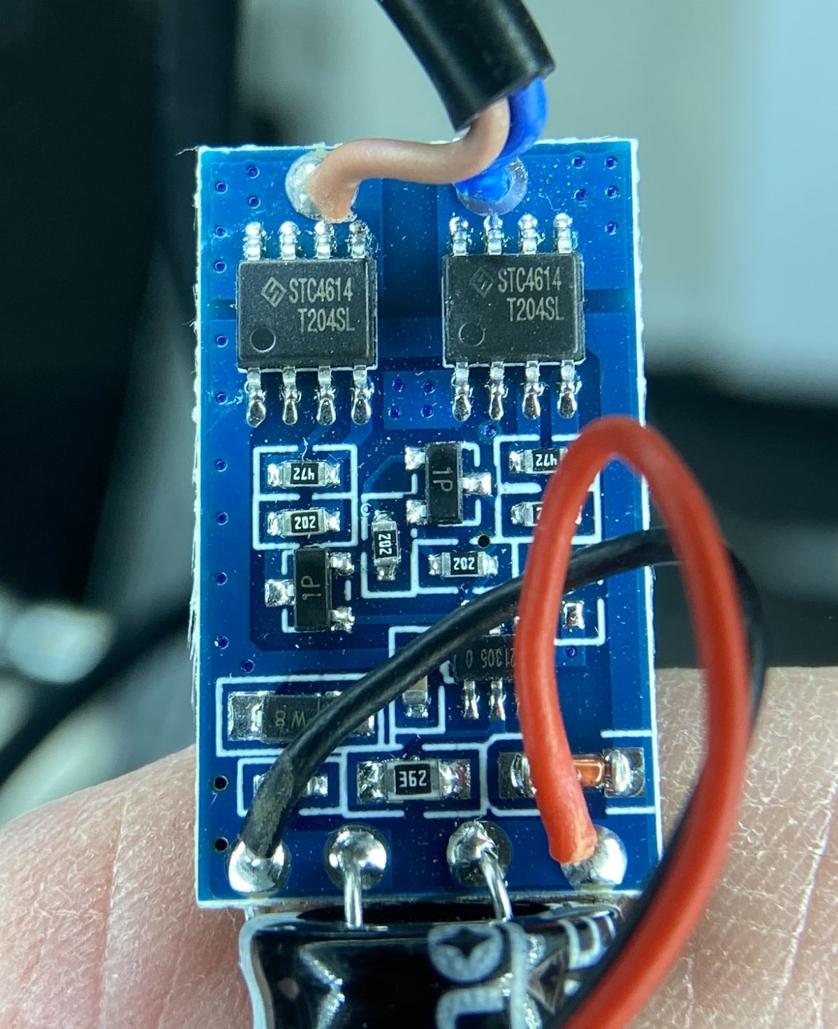

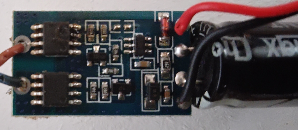

Hi heute erreichte mich ein Foto welches Aufschluss gibt, damit ist die Sache geklärt. Der Ersteller des Fotos hat wohl noch die erste Charge erwischt und ich die mit den NoName IC mit Mikroskop fotografiert (siehe Fotos) Danke fûr Euren Input. Zwergi
Matthias Z. schrieb: > Hi heute erreichte mich ein Foto welches Aufschluss gibt, Sehr merkwürdig, die Ansteuerung passt so wenig für MOSFETs.
H. H. schrieb: > Matthias Z. schrieb: >> Hi heute erreichte mich ein Foto welches Aufschluss gibt, > > Sehr merkwürdig, die Ansteuerung passt so wenig für MOSFETs. Das finde ich auch, die Breite der Leiterbahnen passt gar nicht zum Pinout, zumindest nicht für die Pins 1-4
Stephan S. schrieb: > H. H. schrieb: >> Matthias Z. schrieb: >>> Hi heute erreichte mich ein Foto welches Aufschluss gibt, >> >> Sehr merkwürdig, die Ansteuerung passt so wenig für MOSFETs. > > Das finde ich auch, die Breite der Leiterbahnen passt gar nicht zum > Pinout, zumindest nicht für die Pins 1-4 Ach wo, in der Hinsicht gibt es ja auch keinen Unterschied zwischen MOSFET und Bipolar.
http://www.stansontech.com/products_tranchmosfet.htm da gibt es das Datenblatt vom Hersteller http://www.stansontech.com/contact.htm Die sitzen zwar in Kalifornien, haben aber vor allem chinesische Distributoren. Die üblichen Verdächtigen führen sie nicht. Vielleicht kann jemand einen Vergleichstyp nennen.
Vishay liefert den SI4532. Musst mal gucken, ob der vom Rating hinhaut. Ein N-Kanal und ein P-Kanal mit etwa 4A Ids und 30V.
Hi, ich habe die STC4616 bei Amazon gefunden und bestellt...Darüber hinaus gab es bei Ali noch DC zu AC Wandler die auch passen sollten 12V= auf 12V~ 50 Hz 200 Watt. Der 24 Volt Aufdruck auf meiner Platine war ein Fake, der Airassi braucht nur 12 Volt und das Mainbord bringt auch nur 12 Volt. Danke nochmal Zwergi
Sei mal Vorsicht, der Wechselrichter ist für 24V ausgelegt, und mit nur 12V werden die MOSFETs nicht angemessen angesteuert, insbesondere die High-Side. Deshalb ist wohl auch genau der p-MOSFET abgeraucht.
