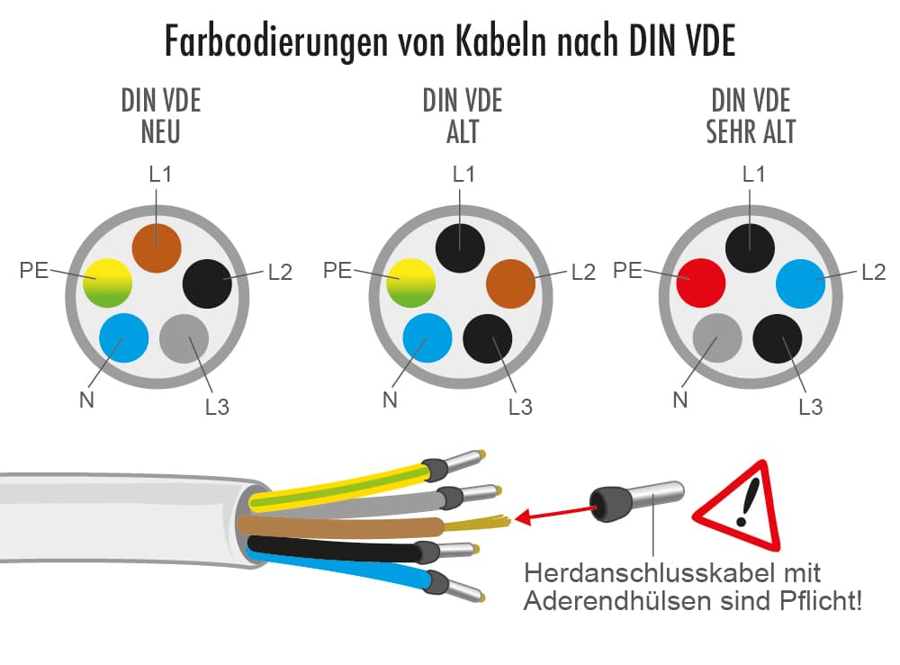

um 2008 wurden wohl die Farben geändert: Phase (L1) Braun <- Schwarz Phase (L2) Schwarz <- Braun Phase (L3) Grau <- Schwarz Ist ja schön dass die 3 Phasen jetzt verschiedene Farben haben, aber ich kann mir nicht erklären warum man bei L1/L2 die Farben getauscht hat. In meiner Hausinstallation wird blau teilweise als Phase oder geschaltete Phase verwendet, ist das zulässig?
Das dreiadrige Kabel hat braun (bl, gnge). Welche Farbe würdest du in im 5-adrigen Kabel für L1 nehmen? Soweit ich weiß gibt es keine Vorschrift zur Reihenfolge. Kann da jemand mit Zugriff auf die Norm was dazu sagen?

Walter S. schrieb: > Ist ja schön dass die 3 Phasen jetzt verschiedene Farben haben, aber ich > kann mir nicht erklären warum man bei L1/L2 die Farben getauscht hat. Seh ich auch so, die Änderung war zu begrüßen, gibt es nun eine potentielle Verwechslung weniger. Warum man aber dabei L1 und L2 getauscht hat, keine Ahnung. Evtl. eine Normierung in der EU? Walter S. schrieb: > In meiner Hausinstallation wird blau teilweise als Phase oder > geschaltete Phase verwendet, ist das zulässig? Wurde ja schon beantwortet. Bei Systemen ohne N (z.B. Motoren an 4-adriger Leitung) OK, ansonsten eher nicht. Von wann ist denn dein Häusl?

Ja das ist richtig Walter S., ein Teil der EU Harmonisierung, ein echtes Highlight. Vereinfachung: denn zwei schwarze Leiter in 5 Ader Leitung, das war manchmal nicht zu verstehen für Laien und so mancher Elektriker hat sich das gut bezahlen lassen beim Herdanschluss zB.. Auch L1,L2,L3 als Bezeichung (davor R,S,T mit den Farben grün,gelb,lila, die Klemmenbezeichnung an Drehstrommotoren U,V,W etc. ist geblieben) Die erste Ader in schwarz zwischen "Himmel"(blau) und "Erde" (grün gelb), wenn die fabrikmässige Verseilung stimmte konnte man ohne messen davon ausgehen das L1 auch L1 blieb. So um 1980 Ende meiner Lehre BRD als die DDR für die BRD alle Leitungen herstellte ,ja auch für Siemens! Also umdenken: braun schwarz grau (ist doch schön) blau und gr/glb, Bei 4 Adern zB Motorenanschluss, Industriemaschinen wäre das dann braun schwarz Blau oder grau > plus Grün/Gelb, ohjeh der Blaue ist Phase? ja natürlich kann der auch Phase sein. Schalterleitungen, NYM 3G1,5 mm² , Farben: braun blau gr/glb , Braun Phase > Blau geschaltete Phase, an Braun von Zuleitung Leuchte, verwirrend? Es gibt natürlich auch Schalterleitungen ohne grün/gelb, dann nimmt man grau statt blau. Bezeichnung NYM-O ohne Schutzleiter, oder gleich ein 5 Adriges, denn das ist manchmal billiger als vorgenanntes, finde ich persönlich auch besser wenn der Schutzleiter gr/glb der NICHT zum Betriebsstromkreis gehört überall mitgeführt wird, man weis ja nie was kommt bei VDE-Vorschriften die Entwicklung geht stetig weiter und Bezeichnungen sind auch in Englisch anzuwenden Beispiel: SELV und PELV Noch ältere Farbenreihe bis 1965 Schwarz Rot Grau Blau und davor gab es überwiegend Leiter in einer unbunten Farbe, nämlich SCHWARZ alle Leiter, resultierend aus der Isolierung, Kupfer oder Aluleiter ummantelt mit Teer/Bitumen und umwickelt mit Stoffstreifen, Alu Leiter 2x Zick und einmal Zack AB:). Davor so 1900 - 1930/40 Auf Putz wie eine Überlandleitung mit Abstandshaltern T- Eisenstäbe mit Porzellanspitzen und Drahtbefestigung und Bügelschaltern wie bei Frankenstein Junior/Zurück in die Zukunft, mit Abreissfunken beim Schalten von Lasten.

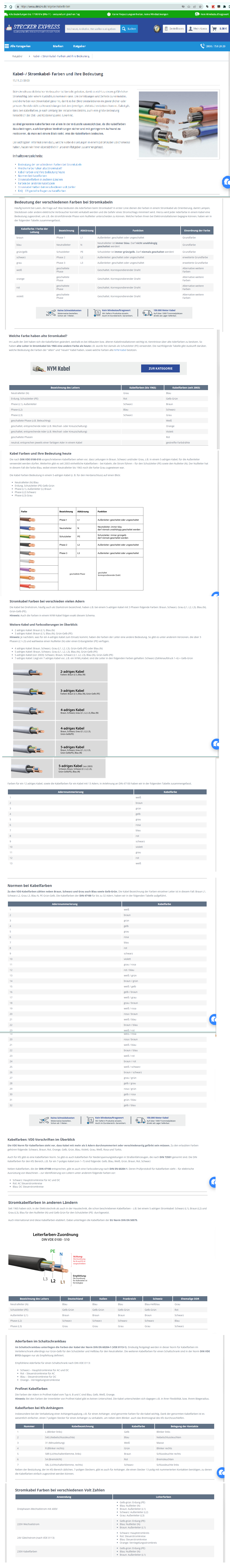

ich habe mal eine bilddatei von der stex24-site gemacht, die läßt sich im chromebrowser nicht drucken/als pdf speichern. ist natürlich ohne gewähr. jetzt sehe ich gerade die stex24 anleitung zeigt die reihenfolge im uhrzeigersinn(?) anders als das zweite bild.
