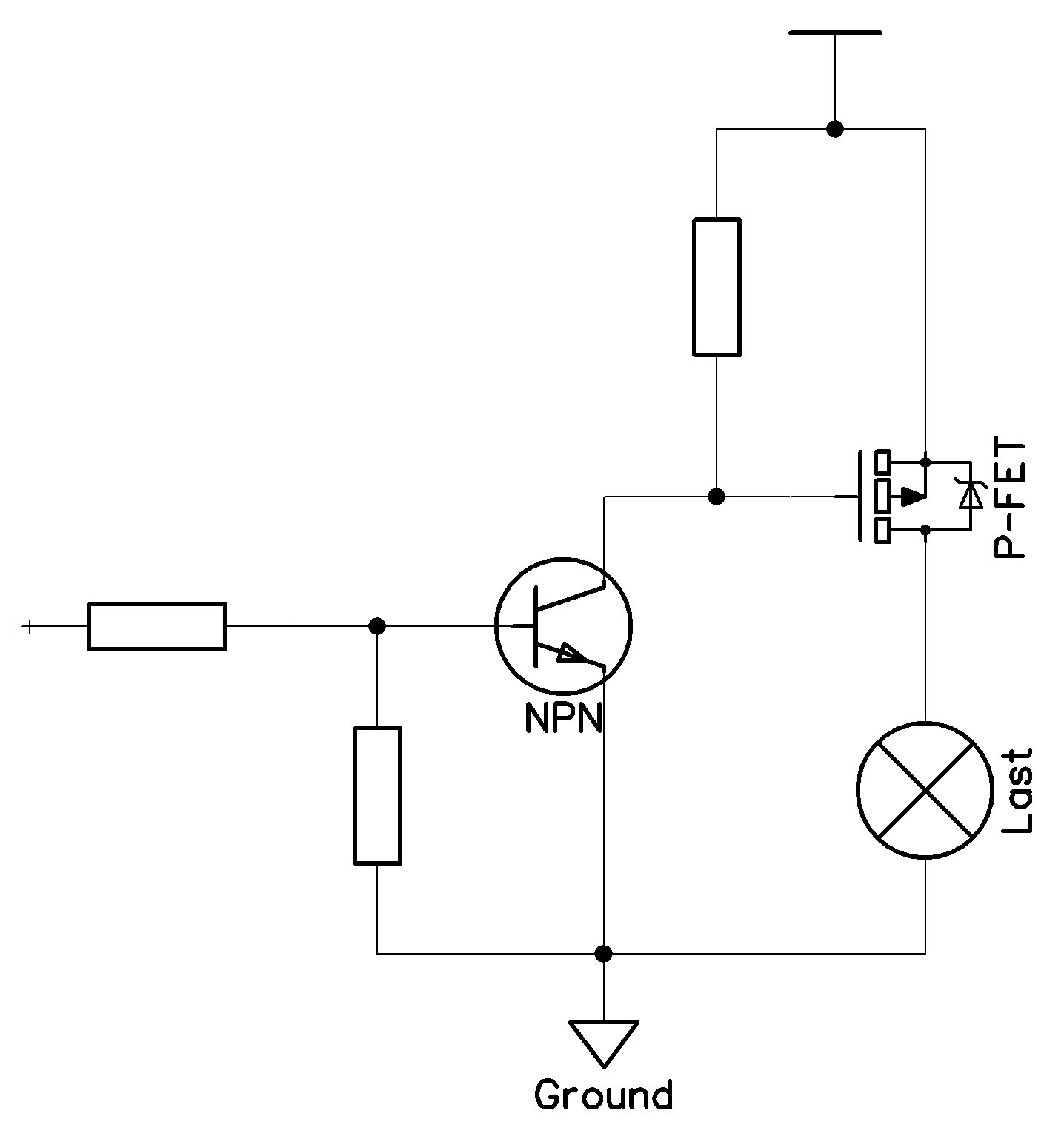

von H. H. (Gast)

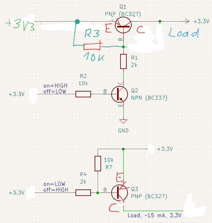

Mit einen einzelnen Transistor geht das nicht, es sind wenigstens zwei
nötig.
Am besten nimmst du einen Power Distribution Switch wie den MIC2090.

von Sebastian W. (wangnick)
Andreas B. schrieb:
> Wenn Schaltausgang aktiv/high ist, soll auch der Verbraucher mit Strom
> versorgt werden.
Wenn du das umdrehen könntest, also mit Schaltausgang low den
Verbraucher versorgen, dann würde ein IRLML2244 o.ä. LL P-FET gut
funktionieren.
Ein N-FET wie der BS270 wird nicht funktionieren, der hat 3 Ohm wenn Vg
3V höher als Vs ist, und Vs soll bei dir ja 3,2V sein ...
LG, Sebastian

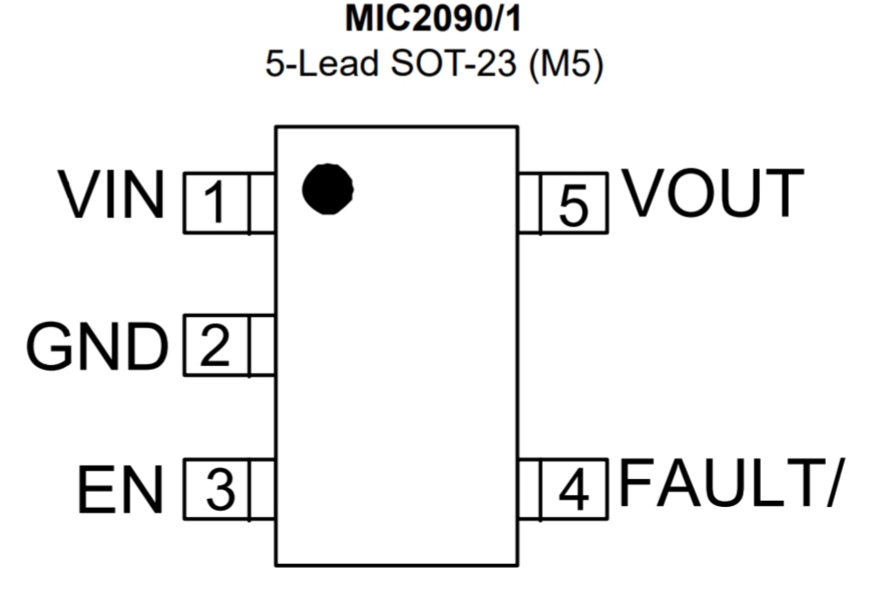

Der vorgeschlagene MIC2090 ist ideal. Soll es schnell mit Bastelmaterial
realisiert werden, irgendein kleiner PNP in der Plusleitung mit 2mA Ib
+Basis-R reicht auch.  Sollte sich das Schaltsignal nicht
umprogrammieren lassen, braucht man noch einen NPN+R zusätzlich zur
Signalinvertierung.
von Andreas B. (ab-tools)
erst einmal herzlichen Dank für all eure super-schnellen Antworten!
Auch wenn mir zugegebenermaßen THT lieber wäre, scheint das MIC2090-Teil
wohl die beste Lösung zu sein:
Da der Verbraucher sehr selten "an" ist, wäre mir noch wichtig, dass der
Strombedarf im ausgeschalteten Zustand minimal ist. Bei dem MIC2090
scheinen das laut Datenblatt um die 5 uA zu sein - das wäre wohl zu
verkraften. ;-)

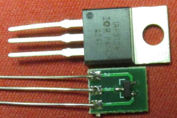

Meint ihr, dass man das MIC2090-Teil ohne Schablone (dafür ggf. mit
etwas längeren Lötpads) noch "mit der Hand" auflöten kann?
Danke nochmal
Andreas

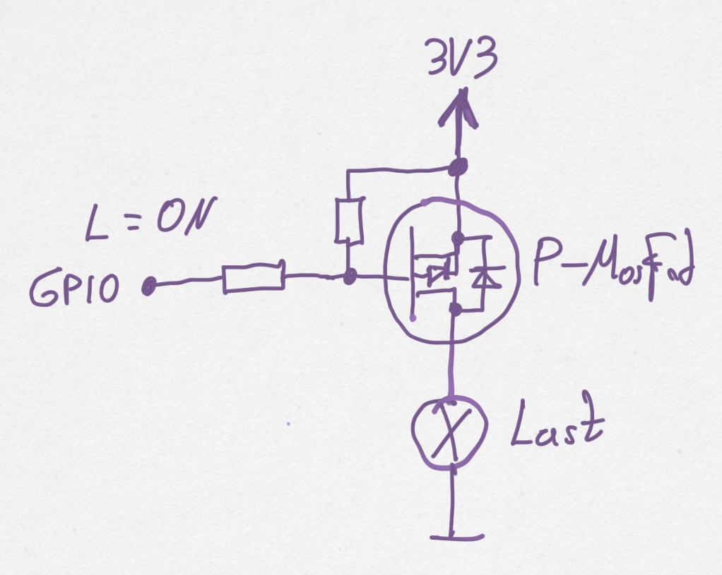

von Michael B. (laberkopp)
Andreas B. schrieb:
> Wäre für diesen Anwendungsfall ggf. ein BS 270 MOSFET zu empfehlen?
Nein. Erstens ist das ein N-MOSFET, zweitens ist gar kein
Einschaltwiderstand unterhalb 4.5V spezifiziert, du bräuchtest also 7.8V
um ihn durchzuschalten, nur woher die 7.8V nehmen.
> versorgt werden.
Könntest du nicht auch aktiv als Low definieren und bei high ausschalten
> nötig.
Wenn er seine Logik umdreht und als Schaltspannung 0V/3.3V hat und 3.3V
schalten will tut es ein P-MOSFET wie NDS332.

Ich werde es mit dem MIC2090 versuchen - kommt mit der nächsten
Mouser-Bestellung mit. Mal sehen, ob ich das Teil mit der Hand auflöten
kann, aber die 5 Pins werde ich schon schaffen. ;-)

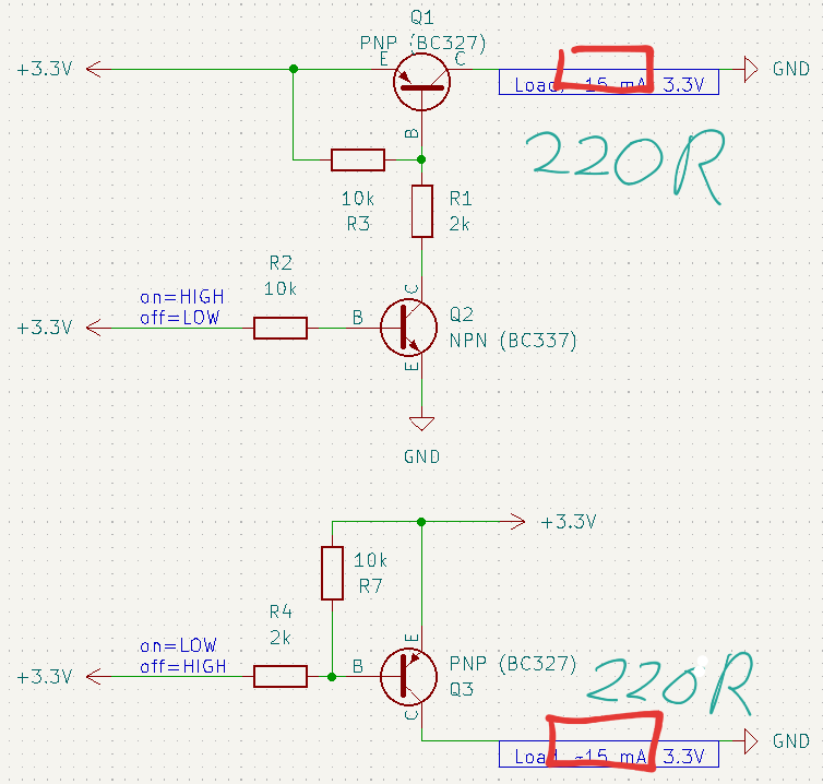

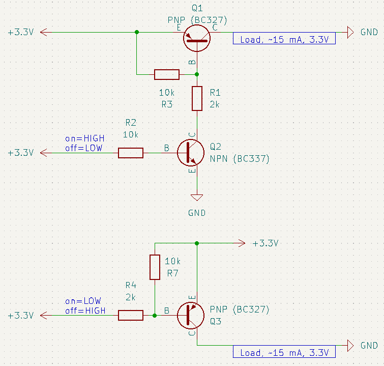

Andreas B. schrieb:
> Der Verbraucher hätte gerne recht genau 3,3 V, zumindest weniger als 3,2
> V sollte es nicht werden.

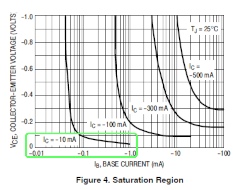

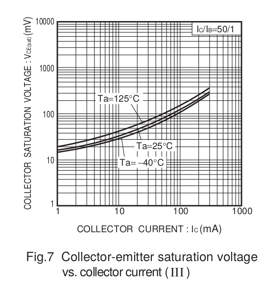

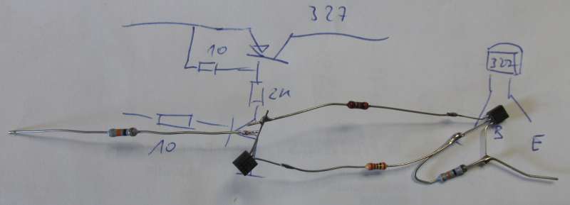

Mit zwei BC556 od. BC546 wäre auch unter 0,1V Spannungsabfall bei
weniger als 1mA möglich. Das wäre eine Quick&Dirty-Lösung, wenn die
Teile in der Bastelkiste liegen sollten und die Schaltung für den
Eigenbedarf gebaut würde. Oder hier beim Auflöten der 5 Pins alles ganz
schief läuft.
Manchmal läßt sich so ein Teil zur Hälfte mit etwas fixieren. Hatte dazu
etwas Alufolie zu einem dünnen Band gewickelt, mit kleinen Klammern das
so gespannt, dass das Teil nicht verrutschen konnte und eine Seite
angelötet.

Danke, ich werd's erst einmal mit der "schönen" Lösung und dem MIC2090
versuchen. Muss ohnehin noch paar Sachen bei Mouser bestellen, da kommt
der dann einfach dazu.
> angelötet.
Guter Hinweis, vielen Dank!

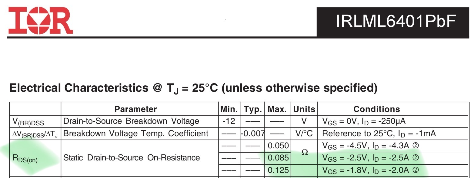

Die Schaltung von Manfred ist für den Fall eigentlich ein Klassiker und
auch nicht aufwendig. Als P-Mosfet bietet sich der IRLML6401 an. Ugs für
Rds(on) ist bereits ab 1,8V spezifiert. Für den NPN z.B. ein BC546C.
https://www.mikrocontroller.net/attachment/612261/P_FET.png
https://www.mikrocontroller.net/attachment/612322/IRLML6401.pdf
> Ich persönlich versuche immer Komponenten zu benutzen, die es in 20
> Jahren noch gibt
Für kleine Privatprojekte, womöglich noch Einzelanfertigungen?🤔
Spannungsabfall Uds beim IRLML6401 bei 15mA im einstelligen mV-Bereich.
von Manfred P. (pruckelfred)
Mampf F. schrieb:
> Hätte einen BSS84 als P-MOSFET + BSS138 zum Invertieren benutzt.
So in der Art, wobei ich dann als N-Steuertransistor einen BC238 oder
ähnlich einsetze.
Was tatsächlich betrachtenswert, ist dieser Hinweis von Michael:
Wenn beide Spannungen identisch sind und der µC-Ausgang low für Ein sein
darf, kann ein LL-P-FET direkt an dessen Ausgang. Das ist so
offensichtlich, dass wir es alle übersehen haben!

Der MIC2090 benötigt lt. Datenblatt 2 Kondensatoren, einer an Vin, einer
an Vout. Er funktioniert vielleicht auch ohne, ich würde sie aber
vorsehen.
Du siehst die Cs eingezeichnet auf Seite 2 und beschrieben auf Seite 17
im DB.
https://ww1.microchip.com/downloads/aemDocuments/documents/APID/ProductDocuments/DataSheets/MIC2090-1-Current-Limiting-Power-Distribution-Switches-DS20006611A.pdf
Jörg R. schrieb:
> Andreas B. schrieb:
>> Danke, Jörg, aber das würde ich dann nur als "Plan B" sehen:
>> Zumal der IRLML6401 auch SMD ist und ich, wenn ich deine Schaltung
>> richtig verstehe, zusätzlich noch 4 weitere Komponenten verbauen müsste.
>> Da ist mir der MIC2090 als einzige, recht leicht zu verstehende
>> Komponente doch lieber.
> vorsehen.
> im DB.
Danke, Jörg, ja, hatte ich gesehen und die Erklärungen dazu auf Seite 17
gelesen:
Klingt so als wären diese (insbesondere der am Vout) primär für
irgendwelche Überlastsituationen, aber ich hätte bei Bedarf passende
Kondensatoren da, sollte es ohne diese nicht zuverlässig funktionieren.

Stefan F. schrieb:
> Manfred P. schrieb:
>> Ist da wirklich nichts mehr in THT auf dem Markt, als
>> IRF3708-Nachfolger?
> Scheint so. Falls du was findest, sage Bescheid.
Hin und wieder suche ich bei Mouser und Farnell. Bisher ohne Erfolg.
Leider gibt es kein Auswahlfeld in der parametrischen Suche für den
Bezug Ugs zu Rds(on).

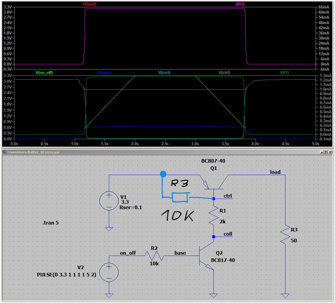

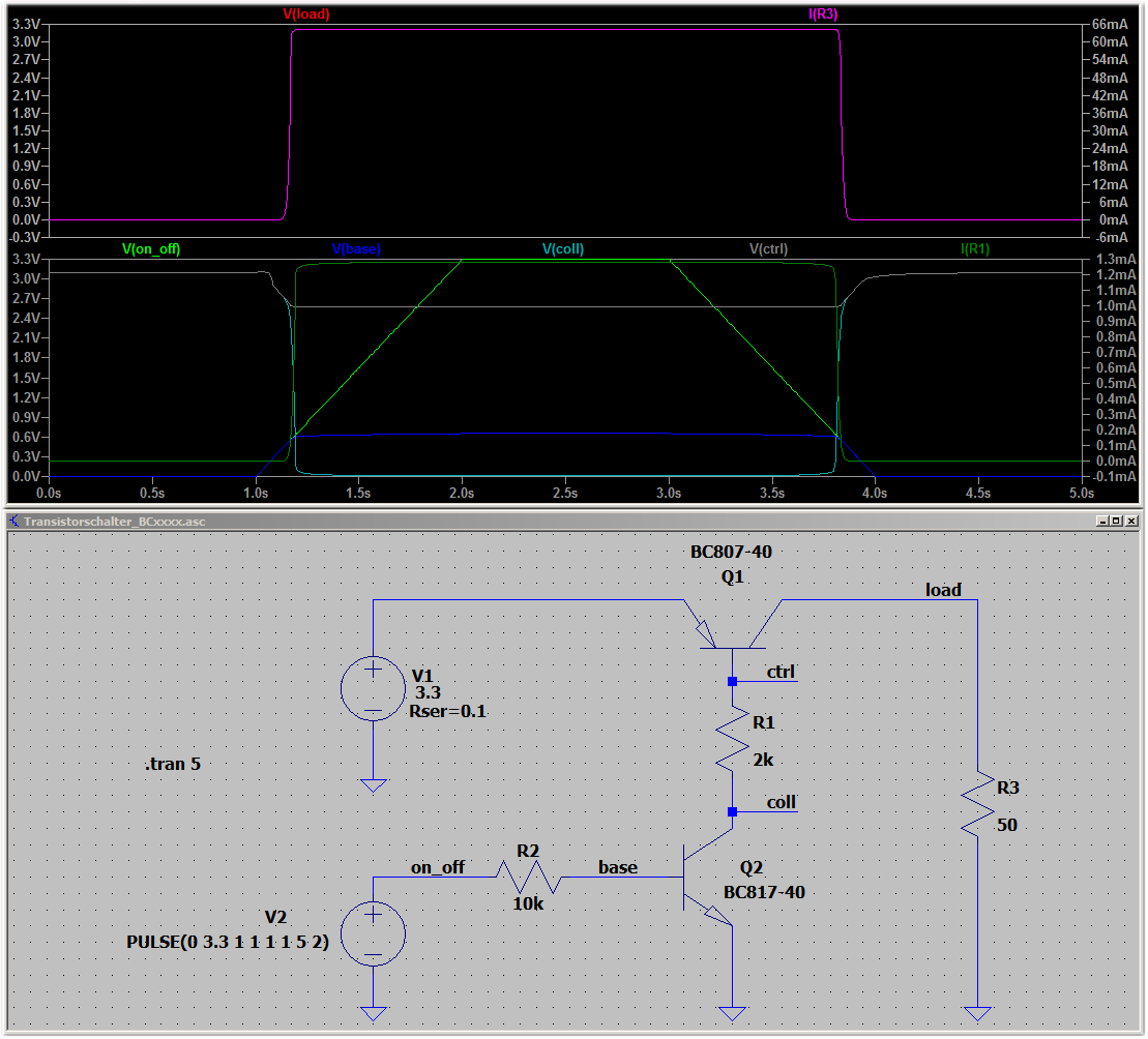

von Wastl (hartundweichware)
Wozu in die Ferne schweifen, das Gute liegt so nah.
Zwei Transistoren, zwei Widerstände, alles in THT, findet
man in jeder Bastelkiste.
Der Schalter liefert 0.1V Spannungsabfall bei 60mA.
Dann lieber stundenlang diskutieren und schlaflose Nächte
verbringen.
von Mampf F. (mampf) Benutzerseite
Falls jemand kein SMD mag, die Transistoren sind die SMD-Variante vom
ähm BC327 und BC328, wenn ich mich richtig erinnere.
Andreas B. schrieb:
> und ist THT
SMD ist ja nun nicht unmöglich ...
LG, Sebastian
von Enrico E. (pussy_brauser)
...und den 10k Pull-Up Widerstand R3 nicht vergessen, damit der PNP auch
vernünftig sperrt. Dann verschwinden in der Simu auch die "Radien".
BC337 (NPN) und BC327 (PNP)
Danke, damit ich's wirklich richtig verstanden habe, nun eine eigene
Zeichnung anbei - in zwei Varianten:
- Oben mit zwei Transistoren wie von Wastl/Enrico vorgeschlagen, sodass
der Controller wie gewünscht ein "HIGH" für "ON" verwenden kann.
- Unten mit nur einem Transistor, wenn ich es - wie bereits mehrfach
vorgeschlagen - so umstellen könnte, dass der Controller ein "LOW" für
"ON" verwendet.
Wären die beiden Varianten mit verwendeten Komponenten und
Widerstandswerten aus eurer Sicht passend?
Und wäre der zu erwartende Voltage-Drop auch in der Variante mit nur
einem Transistor (mit umgedrehter ein/aus-Logik) lediglich um die 0,1 V?
Du hast nur Emitter und Kollektor vertauscht und am Ausgang kommt
natürlich deine Last dran und nicht direkt GND.
Ansonsten passt es. Falls du keinen 2k zur Hand hast, dann geht auch ein
2k2.

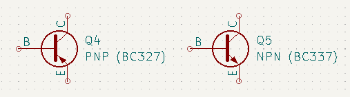

Danke, Enrico, bin jetzt ehrlich gesagt nur etwas verwirrt, da KiCad
(mit dem ich normalerweise PCBs entwerfe) die PNP-Transistoren etwas
anders darstellt - nämlich den Pfeil einfach umdreht (siehe direkter
Vergleich im Anhang).
Andreas B. schrieb:
> nämlich den Pfeil einfach umdreht (siehe direkter Vergleich im Anhang).
Die Pfeile sind ja auch richtig. Du hättest den Transistor nur zu
spiegeln brauchen (Spiegelachse = Basisanschluss).
Enrico E. schrieb:
Verstanden, danke, Enrico:
Dann sollte es jetzt (im Anhang) besser aussehen!
Perfekt 👍
Für die Simulation solltest du statt Text lieber echte 220 Ohm
Widerstände am Ausgang einzeichnen, das entspricht dann genau den
gewünschten 15mA.
3,3V / 220R = 0,015A

Man könnte auch sowas nehmen wie den 2sc3495 mit High DC current gain
(hFE=500 to 2000).
von Jörg R. (solar77)
Hallo Manfred,
Manfred P. schrieb:
> Weiter vorne schrieb der TO, kein SMD haben zu wollen. Kurz drauf kam er
> dann mit seinem Schalter im 5-Beiner-SOT um die Ecke, der weiß nicht,
> was er will.
Du meinst den MIC2090?
Mit dem kam ich nicht "um die Ecke", der wurde in der allerersten
Antwort hier vorgeschlagen und scheint nach wie vor eine sehr gute
Lösung zu sein.
Aber stimmt, mir wäre THT lieber, aber ich werde wohl so ein Bauteil
schon mit der Hand gelötet bekommen, wenn das eine gute Option ist.

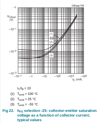

Anbei der passende Ausschnitt aus dem Datenblatt des 2SD2704.

von Bernd K. (bmk)
Enrico E. schrieb:
> Jörg R. schrieb:
>> Der TO erlaubt max. 0,1V, ausgehend von den 3,3V Versorgungsspannung.
>> Daher ist es grenzwertig
> Bei einem Strom von nur 15mA ist bei einem BC327-40 nichts grenzwertig.
> Da fallen noch lange keine 0,1V ab.
Sehe ich genau so.
Bei Ib = 0,1mA liegen wir bereits unter 0,1V Vce
Bei Ib = 1,0mA liegen wir bereits unter 0,05V Vce
Ok, bei 15mA liegen die Werte leicht darüber.
Aber immer noch gut unter dem, was der TO vorgibt.
Auf jeden Fall, wenn Ib >= 1,0mA beträgt.

> Ist der n-Typ, nicht der p-Typ. Hatte den falschen notiert.
Er wäre auch dann ungeeignet. Keine Spezifikation für 3V3 Ugs für einen
definierten Rds(on).

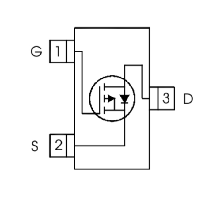

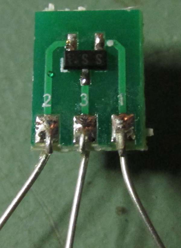

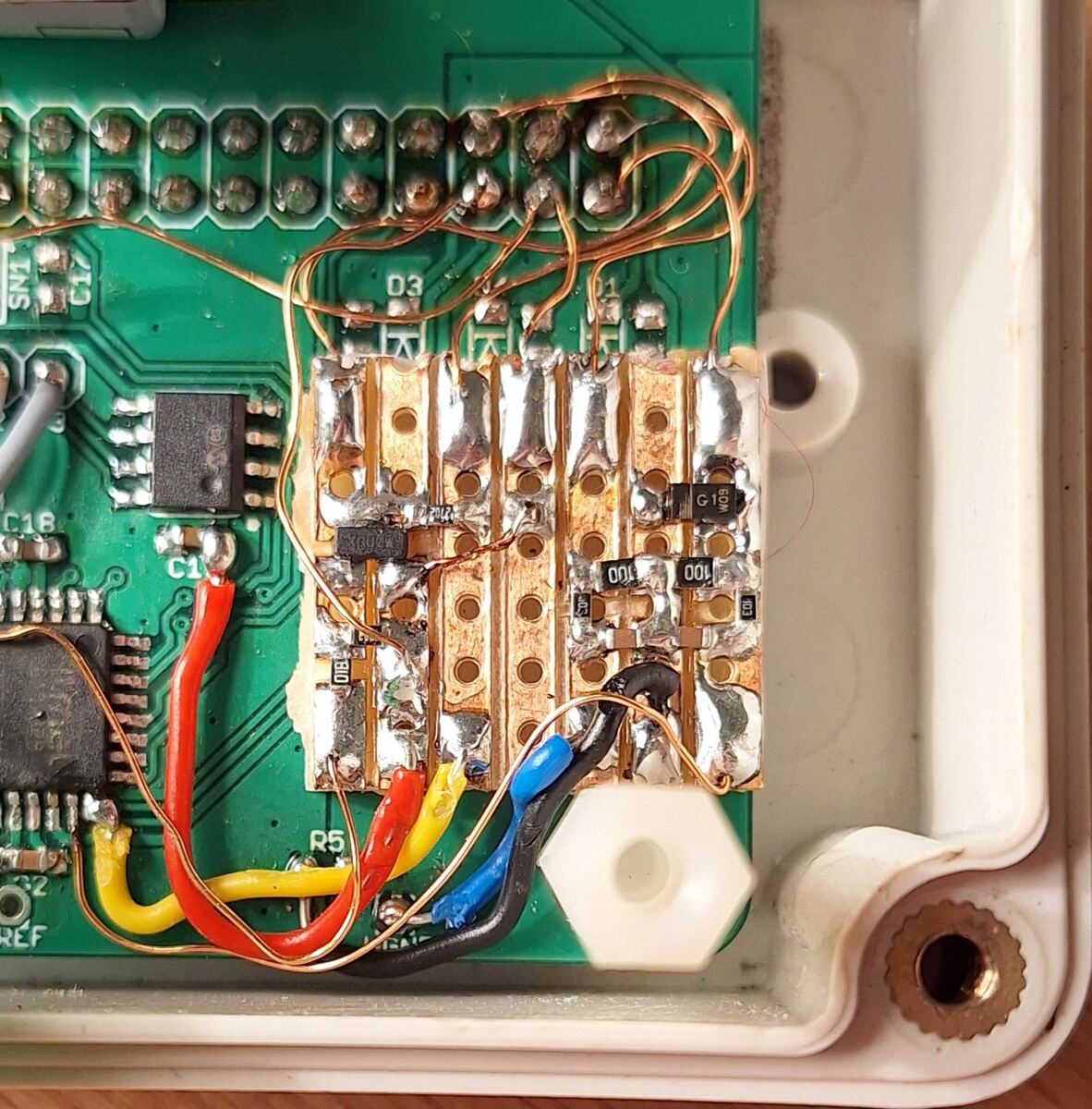

Manfred P. schrieb:
> Zu der Idee, die Ansterung auf Low-aktiv umzudrehen und mit einem
> einzigen P-FET zu agieren, hat sich auch niemand geäußert
Du meinst meine Idee mit dem IRLML2244 vom 4. Beitrag und mein späteres
Foto eines solchen Aufbaus?
LG, Sebastian
Sebastian W. schrieb:
> Du meinst meine Idee mit dem IRLML2244?
Ich vermute das der TO den Vorschlag übersehen hat.
@TO
Wäre eine Ansteuerung aktiv Low möglich, wie von Sebastian
vorgeschlagen?
>> versorgt werden.
> funktionieren.
https://www.mikrocontroller.net/attachment/612453/L-aktiv.jpg
Jörg R. schrieb:
> @TO
> vorgeschlagen?
Ja, wurde vom TE sogar selbst so vorgeschlagen:
https://www.mikrocontroller.net/attachment/612424/3V3-Spannungsversorgung-v2.png
Enrico E. schrieb:
> Jörg R. schrieb:
>> @TO
>> vorgeschlagen?
Übersehen;-)

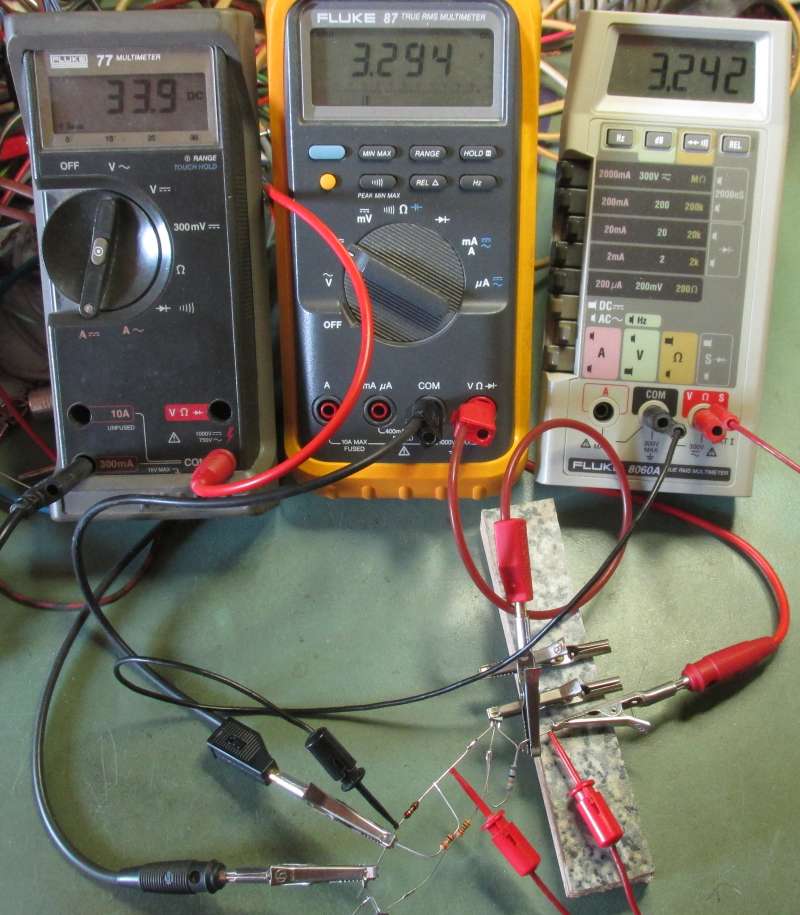

Jörg R. schrieb:
> Die Schaltung ist grenzwertig was den vom TO max. Spannungsabfall
> erlaubt.
Habe ich auch gedacht und eben mal einen realen Aufbau gemacht, gemäß
der oberen Schaltung
Als PNP habe ich einen sehr alten BC327-16, als NPN einen BC238B
genommen.
Last 200 Ohm und im zweiten 100 Ohm, Strom ist die Aufnahme der
Gesamtschaltung. Geht tatsächlich mit 30..50mV Spannungsbfall, ich hätte
mehr erwartet!
Im Datenblatt war die Kennlinie für 3V Ugs angegeben.
Das linke Messgeraet ist auf Wechselspannung eingestellt. Das macht hier
irgendwie keinen Sinn.
Brille kaufen!
Manfred P. schrieb:
> Brille kaufen!
Steck mal den Schalter 180 Grad gedreht ins Messgeraet. ;o)
Man koennte die zwei Messgeraete rechts vertauschen um Messfehler des
Spannungsabfalls zu reduzieren.
von Wolf17 (wolf17)
Dann besser die Spannung über E-C vom PNP direkt anzeigen.
Das waere viel zu trivial. 😅
Dieter D. schrieb:
>> Brille kaufen!
Soll ich noch ein paar Blümchen draufkleben und den Tisch rosa
streichen?
Da wird nichts vertauscht, das ist korrekt geschaltet.
Der einzige Meßfehler ist die Abweichung der Meßgeräte.
Halte einfach die Klappe, wenn Du einen simplen Meßaufbau nicht
verstehen kannst.
Noch ein Klugscheißer, warum habt Ihr Beide es nicht selbst aufgebaut?
Ach nee, es reicht nur für nette Kommentare und Spielerei mit
Simulationen.
Den Verlust am PNP könnte man messen. Die Frage / Forderung war, dass am
Verbraucher mind. 3,2 Volt ankommen, womit es Sinn gibt, eben den
Ausgang zu messen.
Ich weiß, dass Du das nicht zustande bringen würdest.
Joe L. schrieb:
> Wenn es noch weniger sein soll, siehe ...
Erstens wird kein Inversbetrieb benötigt, da sogar noch Reserve für
etwas mehr Laststrom besteht.
Zweitens erhöht Inversbetrieb den Eigenverbrauch der Schaltung.
Drittens: Wer den Thread gelesen hat, weiß, dass ein P-FET den
geringsten Spannungsabfall erzeugen würde.

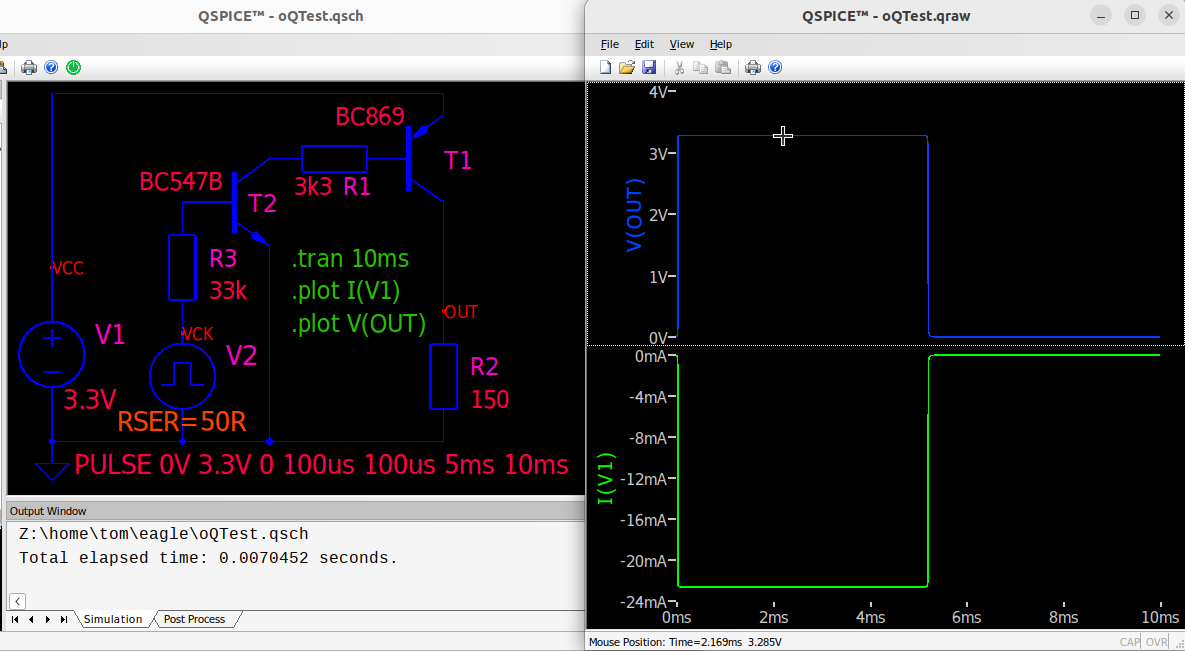

von Tom A. (toma)
Eigentlich hätte mich ja der Inversbetrieb des Transistors in der
Simulation interessiert, aber weder LTSpice noch QSpice kriegen das
ordentlich hin. Dazu bräuchte es wohl spezielle Transistormodelle für
diese Betriebsart. Wenn man es genau wissen will bleibt nur der reale
Aufbau.
Die Schaltung wurde dann im Normalbetrieb in QSpice simuliert (Bild).
Habe dazu den PNP-Transistor BC869 eingesetzt, der kann 20V/2A und ist
speziell für kleine Sättigungsspannung ausgelegt. Der kommt laut
Datenblatt bei ca. 20mA Laststrom mit 10mV und laut Simulation mit 15mV
Sättigungsspannung aus. Auch mit einem einfachen BC557B ist die
Sättigung nur rund 50mV. Der Ruhestrom liegt, in beiden Fällen, bei rund
> Aufbau.
Dann nehme den Lötkolben zur Hand und messe, wie ich es mit der
Standardschaltung getan habe.

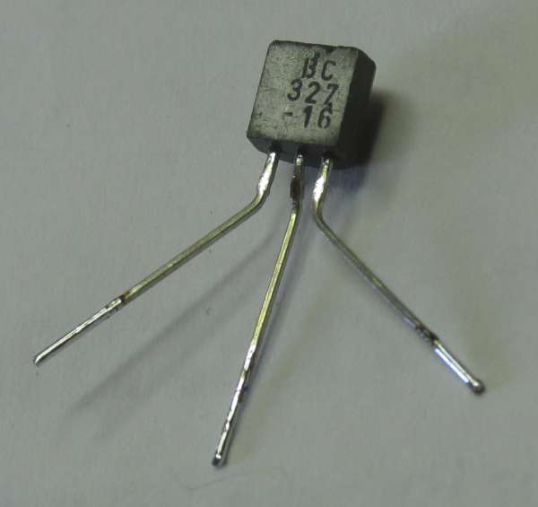

Ja, ich habe mit dem BC327 30mV@15mA / 50mV@30mA gemessen, reicht doch
hin.
> Der Ruhestrom liegt, in beiden Fällen, bei rund 0,1mA.
Glaube ich nicht. Offen = Aus muß der gegen Null gehen.
Schaltung aktiv, hast Du über R1-T2 ca. 800µA Basisstrom.
von Tom A. (toma)
Hallo Manfred P.
Wo Du recht hast, hast du recht. Der Strom von 0,1mA war ein
Ablesefehler. Habe den Bereich jetzt mal stark vergrößert und siehe da -
es ist nur rund 1µA oder so.
Tom
Manfred P. schrieb:
>> erlaubt.
Finde ich gut dass Du dir die Mühe gemacht hast das Problem in die
Praxis umzusetzen. Für mich bleibt es aber grenzwertig, auch wenn es
stur sein mag;-)
Den einzigen Vorteil bei der Verwendung von BJT sehe ich darin das es
THT ist.
Ich frage mich allerdings ob das Device des TO tatsächlich so
anspruchsvoll ist das es nicht auch bei 3V noch funktioniert. Auf diese
Frage geht der TO nicht ein.
Jörg R. schrieb:
>>> erlaubt.
> Praxis umzusetzen.
Die dämlichen Kommentare dazu sagen mir, dass ich es besser unterlassen
hätte.
> Für mich bleibt es aber grenzwertig, auch wenn es stur sein mag;-)
Jörg, egal wie, auch mir gefällt der PNP nicht. Aber man muß halt
ehrlich bleiben, die Schaltung erfüllt die gestellte Anforderung. Das
heißt nicht, dass ich das so bauen würde.
> THT ist.
Ein paar LL-P-FETs habe ich noch da, als TO-220. Weil sie eben da sind,
habe ich den 24A-Typ sogar in einer Schaltung, wo für ein paar
Millisekunden ein Milliampere fließt und in einer anderen, wo maximal
50mA unterwegs sind.
> Auf diese Frage geht der TO nicht ein.
Der TO weiß nicht wirklich, was er will, das zieht sich doch quer über
seine Antworten: Kein SMD, dann ein SOT-5-Beiner Switch, dann PhotoMOS
Ich selbst habe mal eine Schaltung mit 3V3-µC "ausgeknautscht", weil ich
eine maximale Akkulaufzeit haben will. Sieht im Detail etwas
überkandidelt aus, tut was sie soll und ich habe für 30ct Bauteile
verschwendet, die vielleicht doch nicht nötig gewesen wären.

von Tom A. (toma)
Entschuldigt, hatte gestern einen Knick in der Optik. Das abgebildete
Diagramm der Sättigungsspannung des BC869 in meinem Beitrag zeigt bei
20mA nicht 10mV, sondern ca. 100mV.
Tom

Wie dem auch sei, den direkt in der allerersten Antwort vorgeschlagenen
MIC2090 habe ich wie gesagt mal zum Testen bestellt. Für den Fall, dass
es damit nicht zuverlässig klappt (zumal ich beabsichtige ihn ohne die
im Datenblatt empfohlenen 2 Kondensatoren einzusetzen) oder ich mich
einfach zu doof beim SMD von Hand löten anstelle :-) , habe ich noch
einen ebenfalls hier vorgeschlagenen PhotoMOS (AQY212GH) mitbestellt:
> genommen.
> Gesamtschaltung. Geht tatsächlich mit 30..50mV Spannungsabfall, ich hätte
> mehr erwartet!
Um das Thema nochmal aufzuwärmen, wenn man einen modernen PNP BC327-40
einsetzt, dann kann der Spannungsfall an der E-C-Strecke auf 22,5mV
reduziert werden.
Für den Versuchsaufbau kann der NPN weggelassen- und der 2k2 direkt von
der Basis an GND angeschlossen werden. Als Last erzeugt ein 220R an 3,3V
(3,2775V) den geforderten Strom von 15mA.
> reduziert werden.
Ich denke, dass meine 30mV / Deine 22,5mV im Rahmen der
